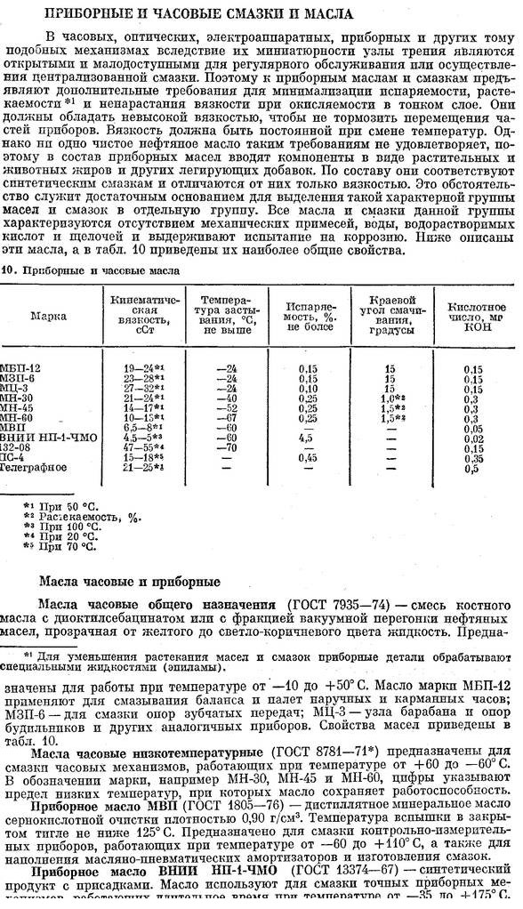

ХаХа! Вообще-то часовые механизмы надо смазывать, тем более после промывки бензином. Камни - часовым маслом, сталь по бронзе можно техническим вазелином, сталь по стали - можно и солидолом)
Всё-таки что-то усвоил, а папа был недоволен, что механикой не интересуюсь.
Так то сталь по стали, а пластик и мазать не надо.
А в советском, было написано что надо..
Солидолом? Часовой механизм? А "вязкость" смазочного масла не важна для тонких механизмов? Я, конечно, не претендую на звание "профессионала", но ни разу не встречал советов смазать ДАЖЕ швейную машинку, или охотничье ружьё, солидолом. Конечно, по сравнению со здешними "мэтрами" я молод, могу быть неправ... Поправьте, если что.
Отредактировано angren68 (2025-11-25 22:28:23)
Ось барабана с пружиной)
Возможно. Но как будет вести себя пружина в солидоле при разных температурах?
Я же про "большой домашний будильник", а не наручные часы. В них всё часовым маслом)
Рассказывал или нет как смазали будильник постным маслом. Сначала отлично пошли, а потом постепенно остановились.
Всегда смазывал часы костным маслом (специальное для часов).
Да, оно самое) Когда-то папа был в полном "акуе" когда попросил снабженца купить, и он доставил... 250мл ПУЗЫРЬ!!!
Часовое масло родом из СССР. Интересно, что родители у него не нефте- или хим-, а Госагропром, НПО Масложирпром.
Что наводит на мысль об его костном происхождении.
Бытовой вентилятор, смазанный автомобильным зимним маслом, на морозе -30°С не то, чтобы не запускается - а и руками провернуть невозможно. А вот смазанный этим маслом - что при +30, что при -30 запускается абсолютно одинаково.

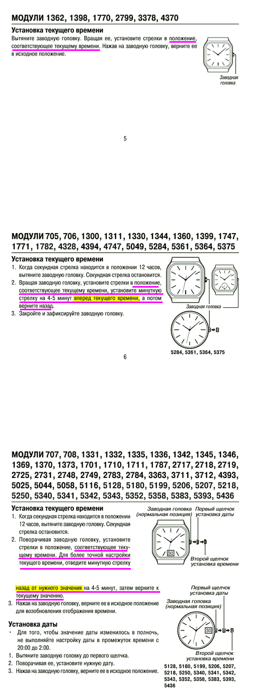

Как перевести время на кварцевых часах CASIO:
Это инструкция, общая для нескольких (довольно многих) моделей механизма. Принципиально тут 3 варианта: часы без секундной стрелки, часы с секундной стрелкой, часы с секундной стрелкой и календарем.
Первый вариант - ничего хитрого - поставил нужное время и всё.
А вот второй и третий - содержат прямо противоположные рекомендации - в одном случае стрелки подводятся к точному значению сзади, а в другом - спереди.
Я так понимаю - это делается для того, чтобы выбрать люфт зацепления у минутной стрелки. Но почему тогда такая разница в действиях?
Разные инженеры разрабатывали. Из разных школ. Возможно, это аналогично существованию задне- и передне- приводных машин. И те, и другие ездят, а алгоритм их вождения отличается. И есть плюсы и минусы и у тех, и у других. Это только предположение. ИМХО.

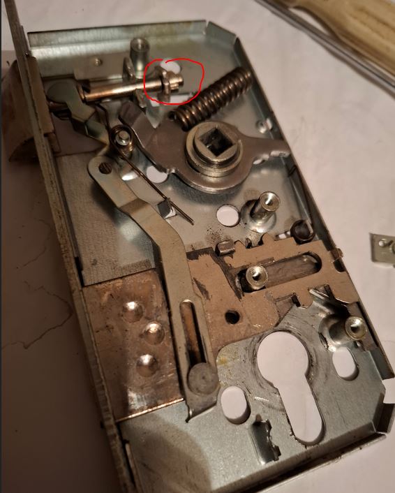

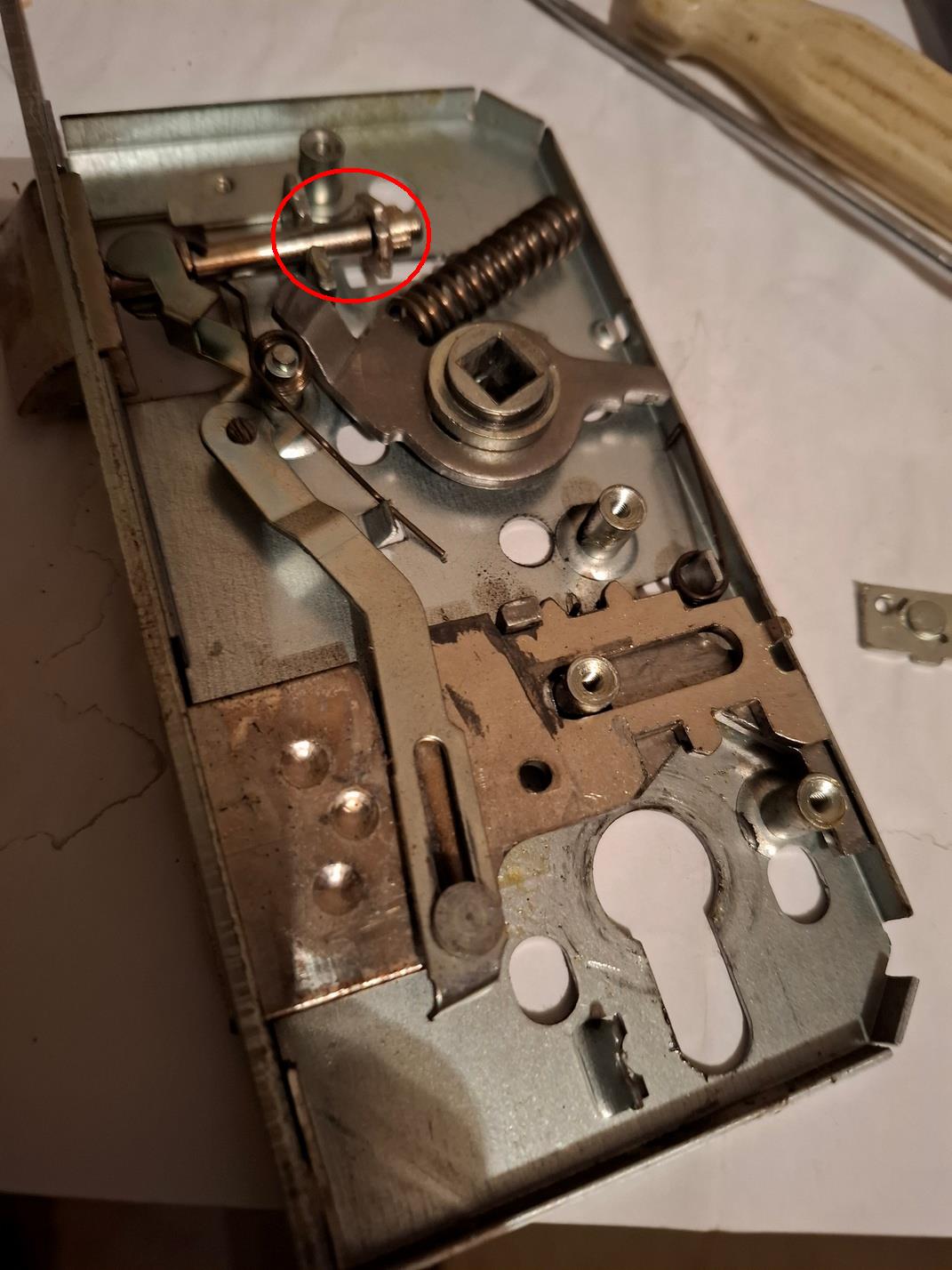

в связи с ремонтом замка подвальной двери.
С неделю назад язычок\задвижка перестал нормально выдвигаться. Сегодня пошёл смотреть что за фигня.
Остальным же дела никакого. Пусть все рушиться, только б не надо было руки прикладывать. Суки.

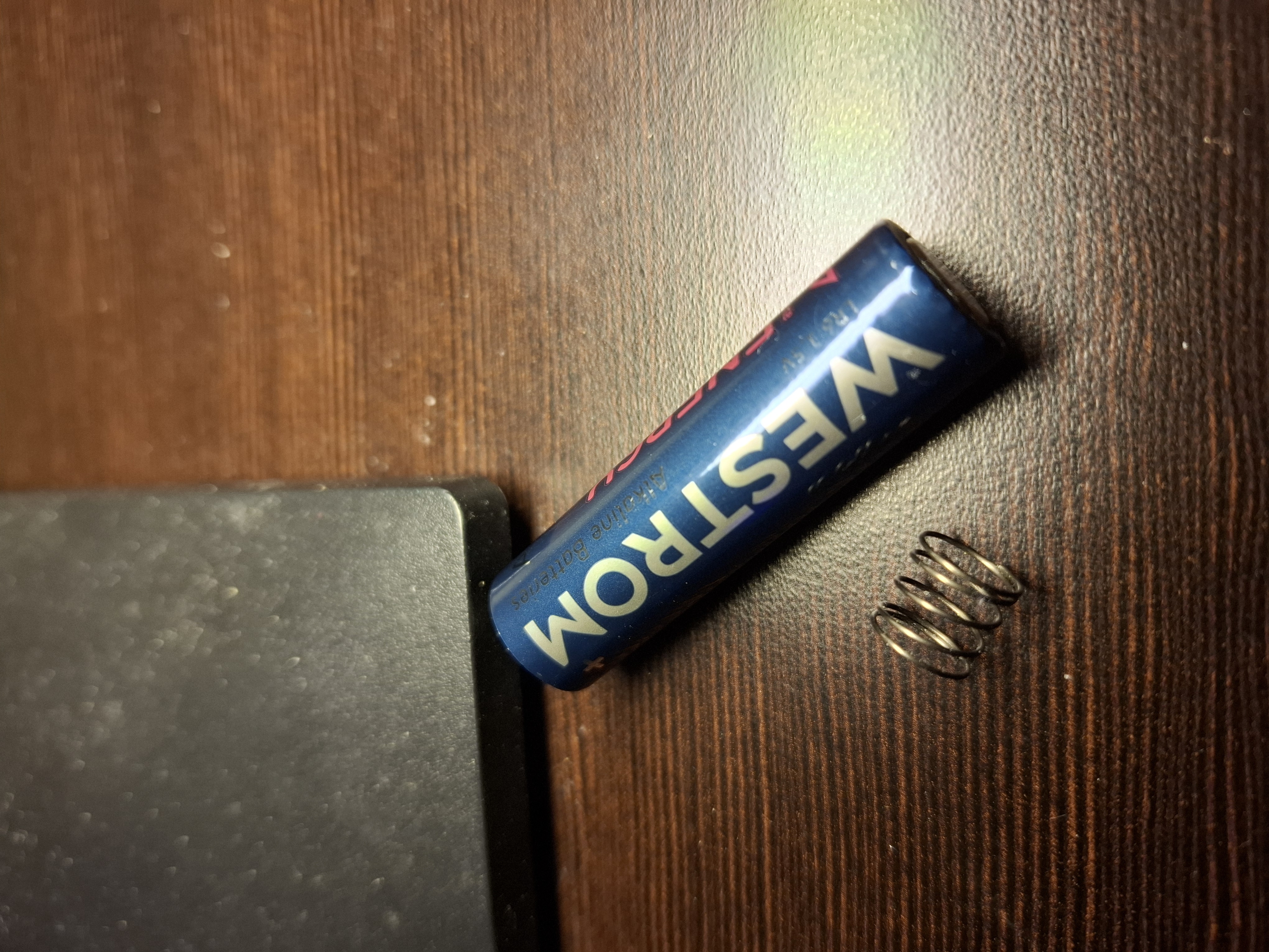

Короче - после ремонта осталась пружинка, выскочившая при открытии замка. Сколько ни смотрел, ни прикидывал, но так и не нашёл куда её притулить.
Замок закрутил, поставил на место. Проверил - работает. Не хватило "механического" мышления...
Не, там эта железюка не даст поставить.
https://upforme.ru/uploads/001b/4f/36/25/t508997.jpg
Короче, нужно купить такой же замок и обязательно выяснить откуда и зачем.
Вот тут главное - не засветиться. Иначе потом, если что не так - все эти "остальные" будут припоминать: ага, это вот этот тут лазил, он и сломал!
И никому ничего не докажешь, так как ни бельмеса не соображают.

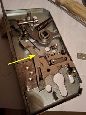

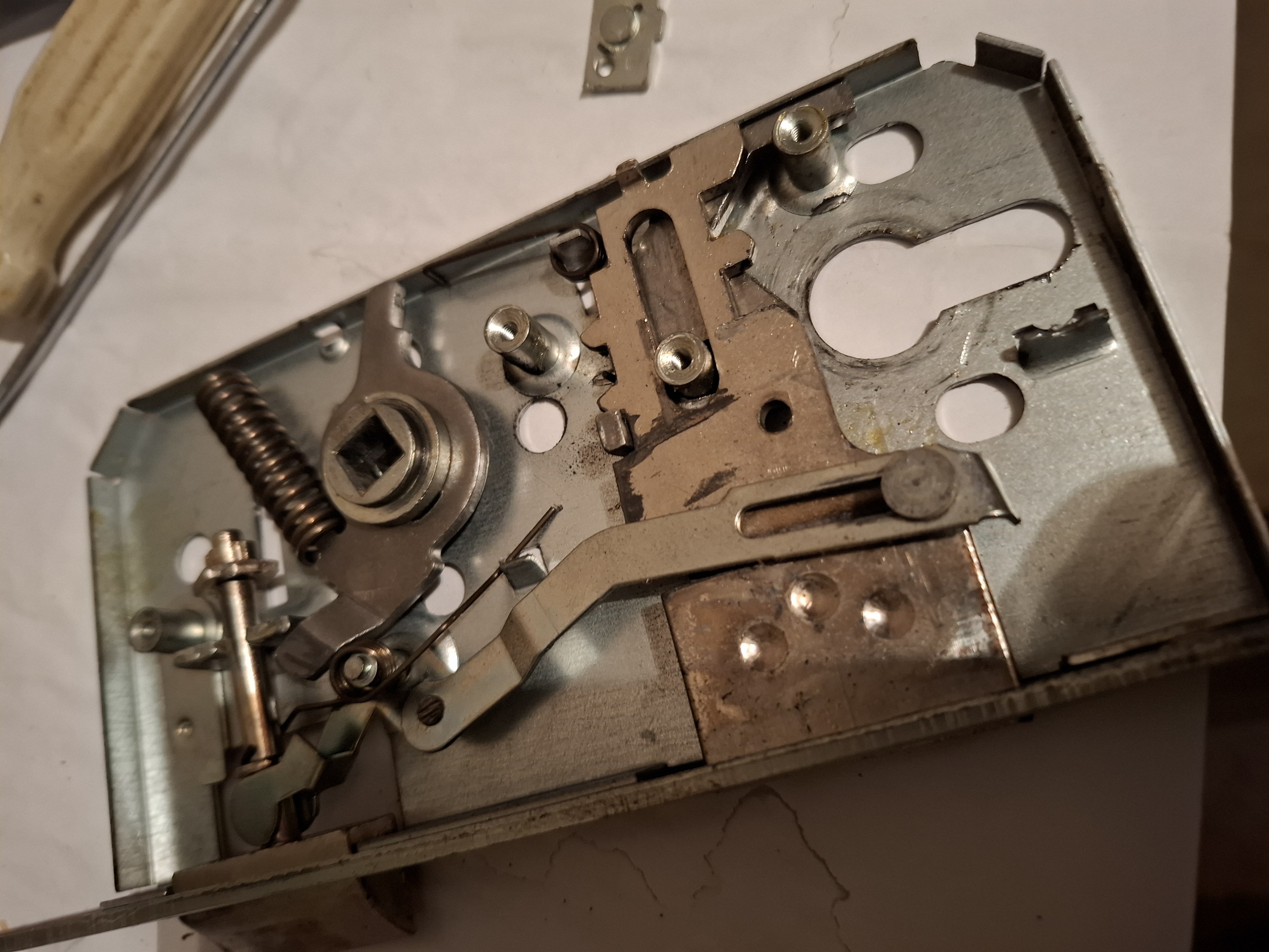

Я вот смотрю на этот замок и не могу понять роль вот этого рычага:
Я даже полез в интернете смотреть - практически все замки такого типа имеют этот рычаг. От замка к замку он немного отличается по внешнему виду. И нигде в описании про него ни слова не сказано!
Кстати, на вашем фото такое впечатление, что этот рычаг верхним концом ни к чему не присоединен? И нижняя его опора закреплена на корпусе, или на ригеле (и двигается вместе с ним)?
