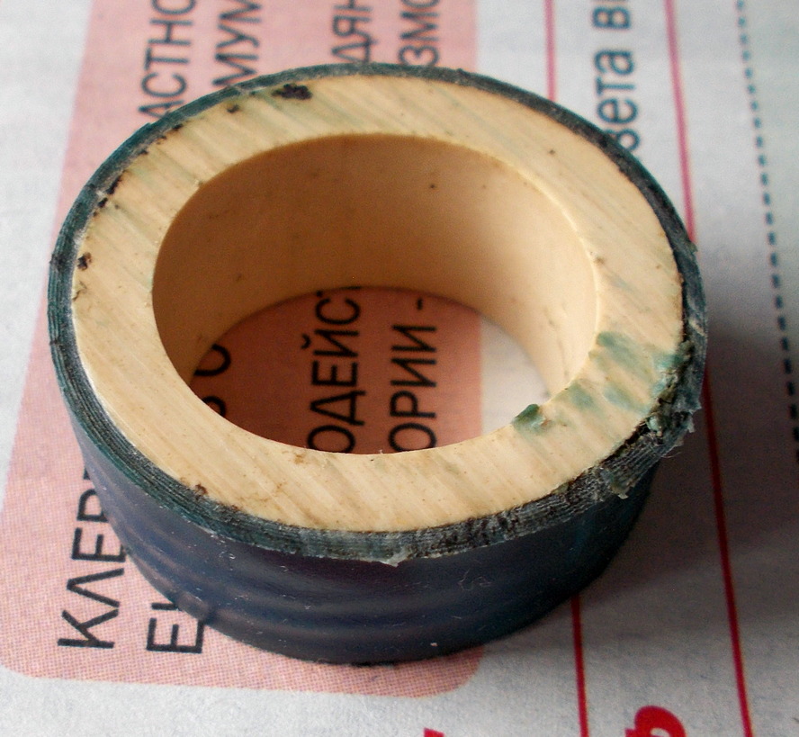

Ну и нельзя сказать, что синяя изолента лучше черной.
Да, она красивше, что является определяющим при непрофильном использовании (руль обматывать).
А вот по термостойкости ХБ выигрывает. И не "ползет" под нагрузкой.

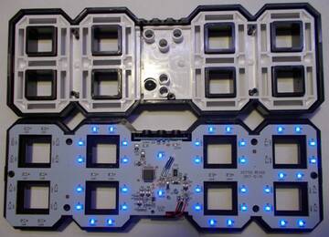

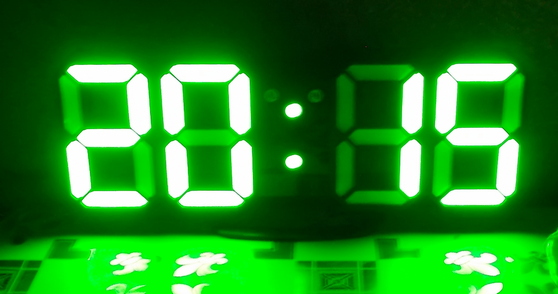

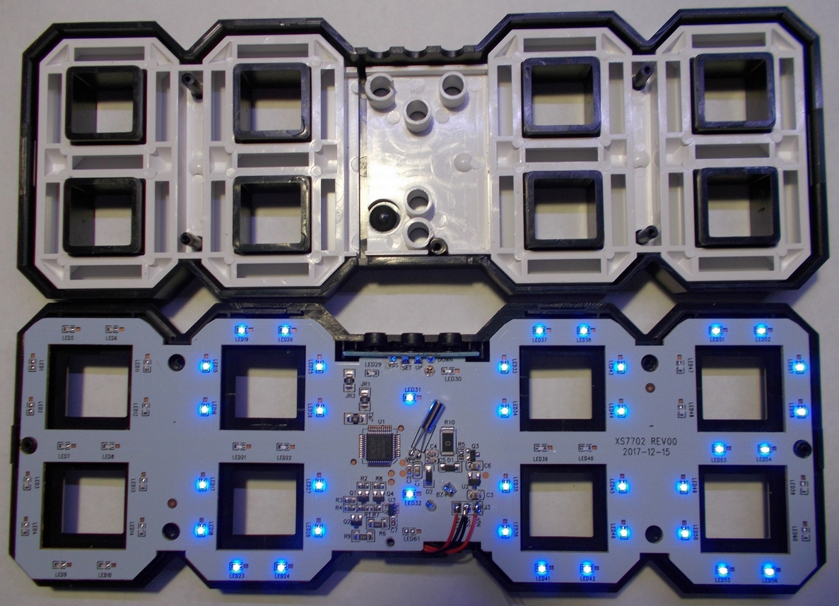

Опять про часы. Больше 4-х лет у меня в прихожке стояли часики с Али, с синими циферками. С весны начали "сдавать", светики один за другим тухли, хотя яркость постоянно стояла на минимуме. Заказал 100 "изумрудных" светиков 0603 за 40 руб., сегодня сподобился глаза помучить, перепаял неспешно. Блин, до чего же они яркие! Пришлось ток уменьшить на порядок, иначе светильник получался. Теперь радуюсь, люблю такой цвет...
Тоже хотел такие приобрести.

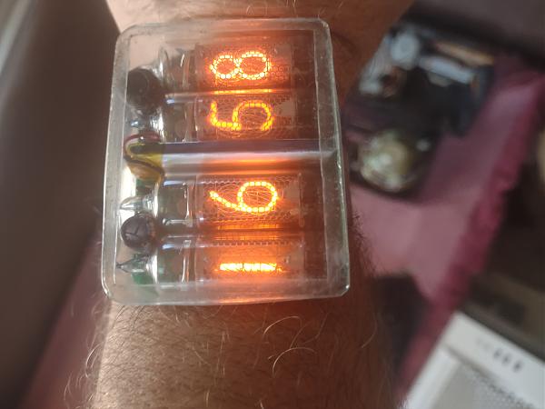

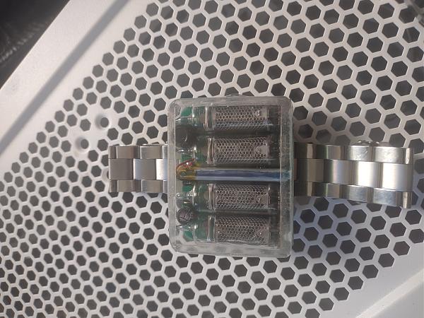

Ваши?
Куда там мои
На QRZ.ru нашёл.
Куда там мои
На QRZ.ru нашёл.

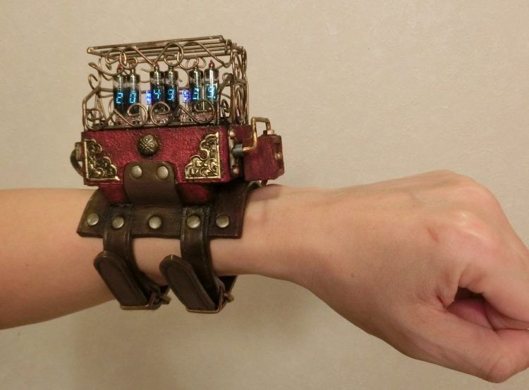

Автор назвал "Часы судного дня".
Куда там мои
На QRZ.ru нашёл.Автор назвал "Часы судного дня".
Это завтра что ли?
