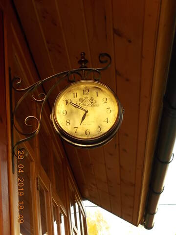

сейчас и всё фото часов
Красивые. Я бы такие уличные часы сделал вторичными
Поделиться3972025-09-16 19:35:07
Ничего они не тикают такие механизмы
В ночной тишине не просто тикают, а клацают
даже время с фтомыльницей совпадает.
Не совпадает. На мыльнице 18.49, а на курантах уже 18.50

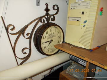

Раз уж начали про часы то и я реально спрошу. Есть у меня на даче вот такие часы.
Не загружаются нормальные файлы в 500 КБ
Вроде ходили довольно нормально, но 2й год начали хандрить. Начали реально отставать довольно на много... на 1 час в сутки минимум. Причём как-то странно то с одной стороны то с другой. Взял я их в Москву и сейчас решил прошерстить.
Вытащил с одной стороны и вот что кажет.
https://upforme.ru/uploads/001b/4f/36/24/t99090.jpg
Вот поставил по настенным, а через час уже вот так.
https://upforme.ru/uploads/001b/4f/36/24/t576296.jpg
Потом эти совсем остановились. Вчера отделил механизм и положил на сутки в изопропил... промыть внутренности. Сегодня просушил поставил минутную стрелку и вставил батарейку... поставил отдельно механизм на край полки... пол дня вроде стрелки по положению совпадали.
В тоже время вторая половина часов стоит вертикально и на удивление, все эти дни, идёт идеально.
Вот стоит, со вчерашнего дня, отдельно механизм который вообще остановился, а после промывки в изопропиле заработал.
по минутной стрелке можно понять что пока идкт нормально.
А вот вторая половина которая со 02.09 идёт изумительно... такого последнее время не было.
время можно сличить со временем на фото.

Если оставлю висеть то они на том же
У этих механизмов есть подленькое место - контакт токосъемов батарейки с печатной платой. Там нет ни пайки, ничего - просто прижатие. Оно имеет свойство окисляться.
Я у капризных часов эти места пропаивал, правда место там для пайки очень весьма сильно неудобное.

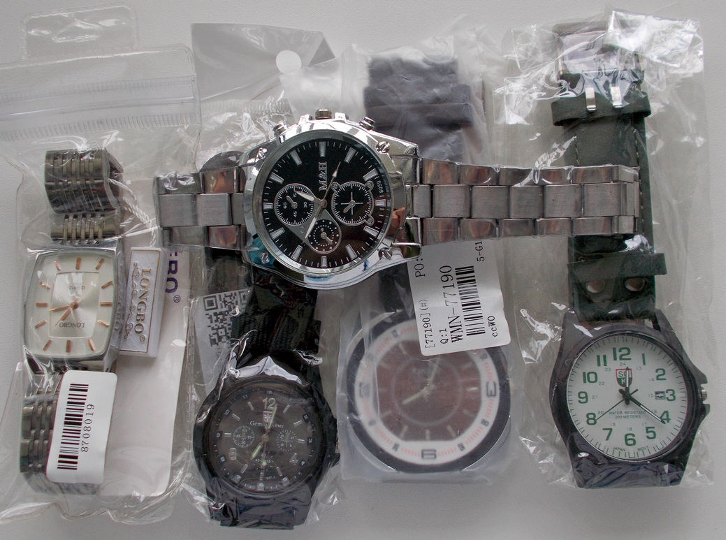

Вот фотнул
Класс!
Отредактировано SerSer (2025-09-18 13:46:18)
Поделиться4192025-09-18 14:11:17
Вот фотнул,
Вот и думайте теперь, куда эту коллекцию девать...
Кстати, в пакеты неплохо бы силикагеля положить
Отредактировано f300 (2025-09-18 16:13:32)
