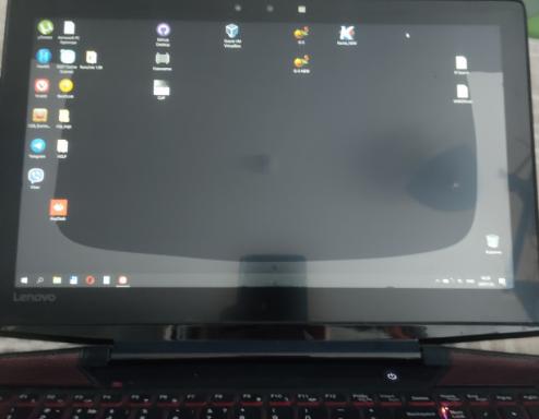

Есть нужда смыть клей , не повредив рамку из оргстекла.  ЧЕМ ???
Проблему опишу подробней.
Ноут.  Lenovo Ideapad Y700-15ISK , на фото проблема:
https://upforme.ru/uploads/001b/4f/36/26/t480018.jpg
Матрица приклеена каким-то клеем к "стеклу" , стекло это НЕ стекло а орг-стекло. Ноут пролежал пару месяцев, достаю а он весь "описялся" , думал АКК-ум потёк - нет, именно дисплей. Яндекс сказал что для этой модели это классика.
Снял дисплей, думал отклею матрицу от защиты этой, промою, и соберу взад всё. Вроде пошло нормамльно, оборзел, начал сильней драть........ ХРУСЬ! , поломал матрицу. Купил новую подоткнул - всё в ажуре, родную матрицу снял таки, но этот противный клей... Теперь собственно вопрос -
ЧЕМ смыть клей, ТАК , чтобы защитный экран не стал мутным ?????
Клей этот очень похож на те клея , которыми приклеиваются дисплеи на мобилах. Он и потёк видимо потому, что недогрели его после наклейки...
Изопропанол есть, Уайтспирит есть, Спирт есть...
Боюсь, имею печальный опыт - приборная панель в работе была, работу сделал, поздоно ночью, лёг спать - утром "доска" наполовину мутная - попадалово баксей на 300, а мутная стала - просто рядом стояла бутылка с Ацетоном, закрытая! М....дь! ))

Ноутик снова в строю.
Смыл обычным Уайтспиритом. Две поллитры правда ушло (УС-та!) , ну и терпение, растворяется медленно эта гадость, дисплей не стал мутным.

Изопропилом было бы намного быстрее, проще и экономнее.
Изопропил на оргстекле даёт белые разводы. Сам когда то знал, что нет, но хим состав разный и именно с дисплейным от планшета "подъелся до белесового" матового. Ну а после всего этого сразу вспомнилось что мониторы протирать без спиртового "сопровождения". :_) Раз на раз не приходится.

Из личных наблюдений - изопропанол агрессивней уайтспирита , если бы "уайт" не помог, потом бы "изой"  пробовал, а дальше была идея выкинуть защитную панель, да вырезать из тонкого оргстекла новую...
Сейчас включил ноут - можно пользоваться. (Ну да, если сильно приглядываться - есть механические полоски, это когда клей смывал тряпочкой, хотя после всего еще и "фейрей" мыл долго...) Вобщем вылечил.
