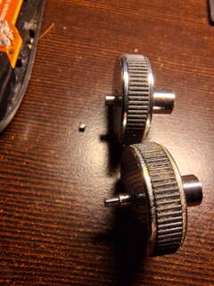

Работа сродни ювелирной, но, думаю, можно на "супер" посадить на место отломанный кусочек из энкодера, главное "спозиционировать" по излому... :)

Коряво высказался. Не само колёсико, а шестигранное продолжение вала, которое вставляется в энкодер. И рабочую мышку зачем выбрасывать? Недельку назад принесли трупика, а ось целая оказалась. Воскресла мышь, которая пару лет в коробке валялась. А вот зачем такую держать?
Попытаться-то можно. Но боюсь что "нехватка" длинны шестигранника не исправит ситуёвину (на вышеприведённых фото видно что надо бы еще около миллиметра). Обломок из энкодера выдавил и не выбросил пока. Прикреплю лупу к столу и попытаюсь.  ;)
А просто кусок другого шестигранника, например отпиленного от ключа шестигранника не пойдёт.

Да бесполезно, сломается сразу.
Неужели проблема вставить металлическую ось в это колесико? %-)
Сами пробовали? :) Реально проблема. Нерешаемая практически. Одноразовое использование в случае с мышкой вообще не вариант.
Проблемы возникнут в любом случае. Цианоакрилат не поможет, сломается моментально (это вы правильно написали), разве что с содой. Но кто с парой ЦА-сода работал, сильно усомнится в возможности такого ремонта. ;)
Всё-таки вращающийся узел, и нормальная центровка практически не получится. Размерчик не тот.
Сами пробовали?  Реально проблема. Нерешаемая практически.
Я же выше написал, что вставил вместо оси-шестигранника кусочек треугольного надфиля. И ничего сложного в этом не увидел. Можно винтик какой-нибудь вставить, плотно, чтобы не прокручивался в энкодере. Да кучу вариантов можно придумать..

Если даже не попробовать. Тут ещё от пластика зависит, прямоты рук и зоркости глаз... :D
А ещё от скорости фиксации...
Всё понятно, всем спасибо за коллоквиум. Может когда-нибудь. Кладу в долгий ящик. Тем более что сестра-близняшка нашлась.  :)
Всё это трындёж... Я бы сделал. Мастер всегда говорит - можно попробовать. Тем более, что варианты есть, включить смекалку. Как-то в 80-90-е обходились без всяких Суперов и прочих мудрёных инструментов...

Приврал я немного https://san2.ru/smiles/blush2.gif. Оказалось что эту мышь (найденную в ящике комода) я отложил не потому что забрал у второй половины из-за выключателя.
Вчера подключил её и при работе вспомнил причину - у неё энкодер работает некорректно. При вращении колёсика на себя для перемотки страницы вниз он иногда почему - то даёт противоположную команду и страница перемещается вверх. Вот это и послужило причиной. Надоело такое взбрыкивание. Вчера же переставил колёсико от неё в ту, где оно было сломано. Тут всё ок. Энкодер исправный. Короче из двух получилась одна рабочая. И халявная. Вот на этом снимке хорошо видно, что ось была сломана в двух местах - у энкодера и у самого колеса (часть, оставшаяся в энкодере в высоту снята если что), то есть длинны оси не хватает. Промежуточной части нет. И в мышке она тоже не болталась. Так что с ремонтом вопрос тоже закрылся. С такой работой энкодера это не работа...

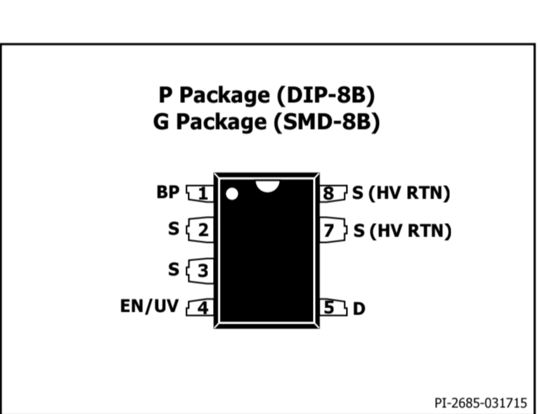

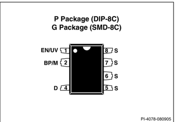

Вот нахрена эти козлы перепутали цоколёвки у TNY278 и TNY268? TNY278 у меня есть, а понадобилась TNY268. И дорожки никак не перерезать и перемычками перекрестить.
Отредактировано Eugene (2026-01-24 17:43:10)
Ножки выгнуть в обратку и проволочными перемычками навесом остальное...

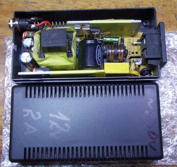

Недавно плату от БП Триколора неисправную откопал, товарищ когда-то носил кучками в ремонт. Вместо клопа с полевиком приделал DK125...
