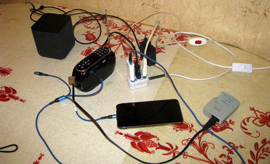

После Нового года аккурат перед Рождеством жена укорила меня тем, что на столе у нас уже давно лежит неприличный сетевой удлинитель,
https://upforme.ru/uploads/001b/4f/36/5/t592716.jpg
который постоянно используется для подключения разных зарядников и «Алисы». У меня бы он лежал до моего скончания, а вот ей поди ж ты – некрасиво.

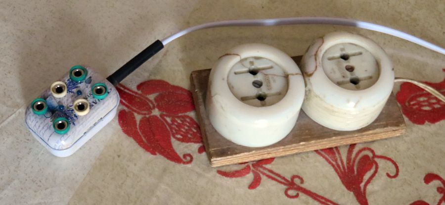

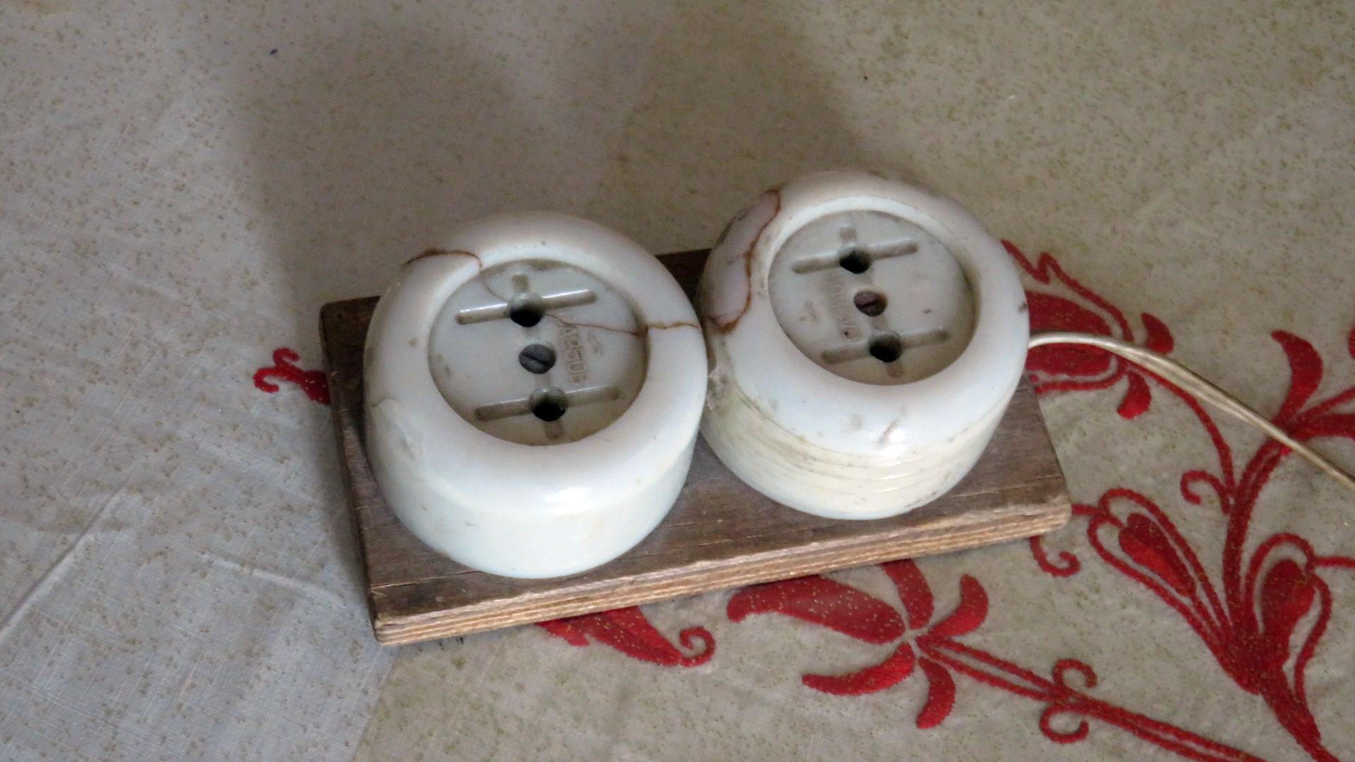

Мне этот удлинитель памятен тем, что с ним работал на кафедре радиотехники в МАИ. Я пришёл на неё летом 1972 года инженером в учебную лабораторию электронных приборов. В то время она занимала две аудитории.  В одной исследовались электронные приборы СВЧ (отражательные клистроны, магнетроны, ЛБВ и ЛОВ), а в другой электровакуумные и газоразрядные приборы, в том числе He-Ne лазеры. Вот этот удлинитель и использовался в одной из этих комнат ещё задолго до моего прихода. Только провод в нём был толстый в чёрной резиновой изоляции. Когда в 1994 году я уволился из МАИ, прихватил его для бытовых нужд, только провод поменял на мягкий и более удобный. Но основание не менял, оно сделано из фанеры от ящика магнетрона, в котором последний был доставлен на кафедру. На оборотной стороне фанеры наклеен слой пергамина, который защищал внутренний объем ящика с магнетроном от влаги. А сам магнетрон был подвешен в нём на восьми жёстких пружинах. Делали же раньше..!
Как следует из моего предыдущего описания, в учебной лаборатории до 1972 года студенты «щупали» только электровакуумные приборы. Мне выпала доля и честь разработать и ввести в учебный процесс установки для исследования полупроводниковых диодов (выпрямительных, стабилитронов и варикапов), транзисторов (биполярных и полевых всех типов), полупроводниковых лазеров на p-n-переходе, диодов Ганна и лавинно-пролётных диодов СВЧ. И эти лабораторные установки были не только сделаны моими руками, но к этим работам были написаны и описания, по которым проводились занятия со студентами. Так что неприглядный удлинитель – вполне допустимая плата за мой труд :).
Жене я не говорил, что у нас на столе находится такая святыня, поэтому согласился заменить её на что-нибудь более для неё подходящее и сделать это в виде подарка к Рождеству. Пусть только сама подберёт устраивающую её коробочку. И, на удивление, коробочка очень быстро нашлась в её закромах – очень небольшая, в которой жила какая-то её женская мелочёвка. При некоторой фантазии можно посчитать, что она расписана под Хохлому. Мне коробочка даже понравилась, и я не откладывая приступил к реализации удлинителя. Некоторые этапы процесса ниже на фотографиях.
https://upforme.ru/uploads/001b/4f/36/5/t286520.jpg

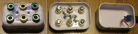

Думаю, из них понятно, что и как сделано. Гнёзда я использовал из разборки какой-то древней панели, где они располагались десятками. Светодиодики воткнул для антуражу, а два, чтобы не ставить к одному параллельно обратный диод. То есть, светодиоды подключены встречно-параллельно непосредственно к сети переменного тока через высокоомные резисторы по 200 кОм. А чтобы на верхней крышке коробочки ничего не крутилось и не выскакивало, я в неё налил немного эпоксидки. Когда она затвердела, и в основание тоже была залита эпоксидка с наполнителем из речного песка и затем крышка встала на место. Таким образом гнёзда погрузились в жидкий компаунд и после отверждения получилась монолитная неразборная конструкция подарочного удлинителя.

Подарок жене понравился и отлично смотрится на нашем столе. А старый заслуженный удлинитель теперь будет использоваться только для подключения стиральной машины.
Техника безопасности не на высоте. Практически голые сетевые контакты торчат наружу.
Казалось бы, взрослый, умный человек, а удлиннитель спер у студентов. Его нужно, каким то образом, непременно вернуть в лабораторию.
неприглядный удлинитель – вполне допустимая плата за мой труд ... стыдно Виктор Николаевич. :)
А вот про "новый" что можно сказать? Зачем там 3 розетки, в среднюю и любую другую ничего включить нельзя, слишком близко, в старом то было только 2. Ну и Tadas тоже уже обозначил недостаток. А светодиоды явно для раздражения. :(
Начинайте проектировать другой удобный и надёжный удлиннитель... и без излишеств. :(

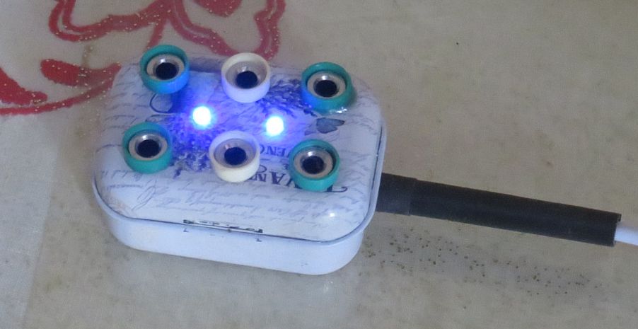

А вот Tadas   совершенно прав!  светодиоды,  и вообще любая подсветка в удлинителях очень раздражает, особенно ночью, потому  даже  покупные всегда выбирал Без  подсветки и выключателей.

Я это ещё до работы предвидел, но ничего более подходящего не нашёл. Металлические гнёзда утоплены в пластиковые втулки почти на два миллиметра, поэтому залезть вглубь можно только специально. Да и детей малых у нас уже давно не бывает.

Всё входит и выходит :). Только, когда Алиса при деле, то остальным мало, что остаётся. Но это всё легко решаемо.
... поэтому залезть вглубь можно только специально.
