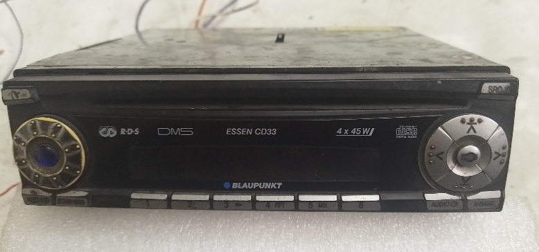

Модели не видно. На боковой стенке написано LP 8635123379
По нему выгугливается похожее. В одном из материалов сказано что это код. Какой то.

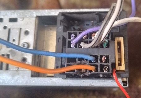

Какие тут питающие провода.
Ни с одного вывода колодки, или как правильно её назвать, не звонится ни на предохранитель, ни на корпус. Снятие крышки показало, что сгорела дорожка ведущая от колодки на корпус и подпаяна проводом, но вывод к которому прдпаяно тоже не звонится на колодку. Похоже у них что то жудко коротило, а они внаглую соединили и отгорело внутри колодки. Но никакого такого корочения пока не обнаружено.
К предохранитель провод уже я впендюрил, это точно питание, идёт на мощный транзистор или кренку, а через него уже на мощную микросхему - УНЧ либо преобразователь повышающий - такое у них тоже встречал. Но у них бывает ещё какой то второй питающей провод.

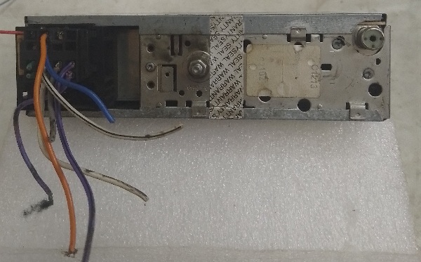

Хотя тот кто дал мне это говорил что радио нет у него , но похоже что есть -видно антенное гнездо и на одной из кнопок, или клавиш как оно здесь правильно, буржуйское слово Band .

Модели не видно.
На морде же написано - Blaupunkt ESSEN CD33 .
Поделиться32025-07-31 18:50:48
Это и есть модель ? Что она essen интересно))))

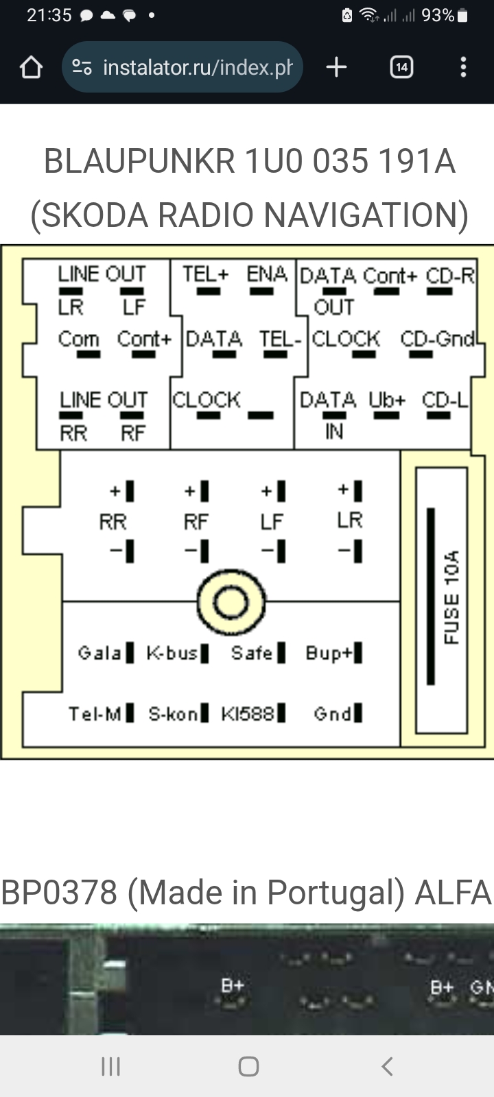

Спасибо, уже скачал. Хоть там и хитро, можно нечаянно налететь на "подтверждение номера"
И мямляная проЗьба- не продавайте скачанный файл, используйте только в личных целях.
Но там одна плата, а схема из нескольких частей. Что то не сориентируйте в распиновке разъёма.
Здесь
https://instalator.ru/index.php/raspino … punkt.html
распиновки, но именно её вроде и нету.
Эта похожа, но надписи непонятные.
Плюс и минус нашёл, нужен "второй " плюс" без которого не включится. Можно и обезьяной через лампочку, но это если всё исправно, а если не..
Есть мануал по подключению. Скачивается криво, через две капчи. Вот готовый https://cloud.mail.ru/public/11Uy/Mqg5cUfnf
Поделиться102025-08-01 06:14:48
Спасибо. Теперь понял.
Искомый провод- справа от синего.
