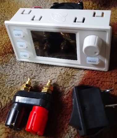

Решил мне Сергей подарить вот такой преобразователь
https://upforme.ru/uploads/001b/4f/36/2/t196709.jpg
Запитывать  думаю через компьютерный БП, шина 12 В.

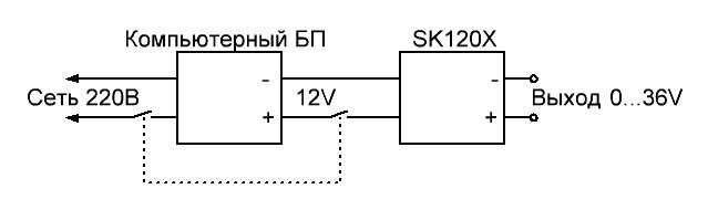

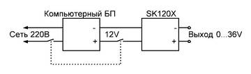

Но вот закавыка. Соединять надо по такой схеме
https://upforme.ru/uploads/001b/4f/36/2/t403694.jpg
А у меня входное 220 В постоянное, напрямую от солнечных панелей. Выключатель не выдержит и нескольких переключений- дуга. Как быть.Поможет ли конденсатор параллельно выключателю? Или применить мосфет,  управляемый выключателем ?

С другой стороны - Компьютерный БП имеет собственное отключение внутри себя, Пин 14 в разъёме, провод зеленого цвета (правда, выключается не полностью, но 12 В пропадает, остается только "дежурка" +5 В).

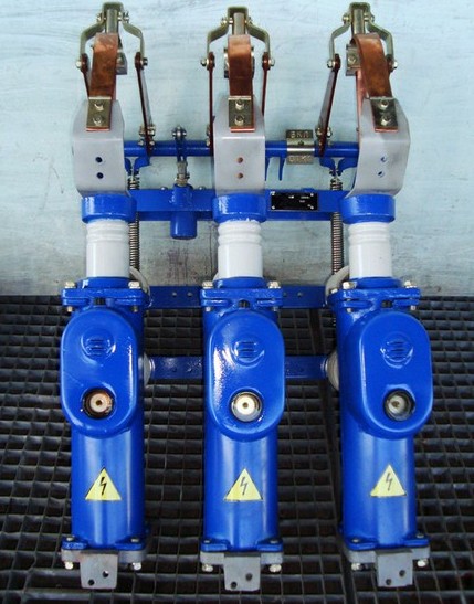

разные бывают
Бывают ещё маслом наполненные, чтобы дуги избежать.
Не понимаю. Почему ?
Коммутироваться же будет после преобразователя, не высокое с панелей ?
Верно.Как я сам не догадался.
Где их достать и за сколько купить. И то наверно большие, для КТП. Или и маленькие бывают. Масштаба на картинке не вижу.
У меня большинство техники работает напрямую от солнечных панелей.Преобразователь только для того, что не умеет  так работать  -холодильника, стиральной машины, этой порнографической зарядки, и возможно, скважины, когда она будет. Всё остальное- компьютер, телевизор, телефонные зарядки, лампочки- напрямую. Ибо преобразователь проблемный. Главная проблема-помехи от него. В соседней теме предлагалось как их побороть, но не добрался ещё до этого,  и там свои нюансы.И ещё.Преобразователь начинает работать при определённой мощности/освещённости,  а напрямую- солнце ещё не взошло, или уже зашло,только сумерки, а лампочка уже светится и телефоны заряжается.

Ну дуги дужАт если разъединяют под нагрузкой что-то. Если БЕЗ нагрузки так обычная цепочка искрогасящая - резистор плюс кондёр... Тут вот рассчет цепочки.

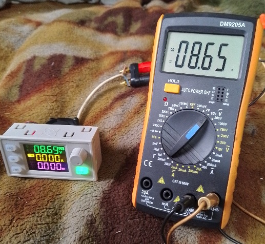

Пришёл
https://upforme.ru/uploads/001b/4f/36/2/t476075.jpg
https://upforme.ru/uploads/001b/4f/36/2/t675073.jpg

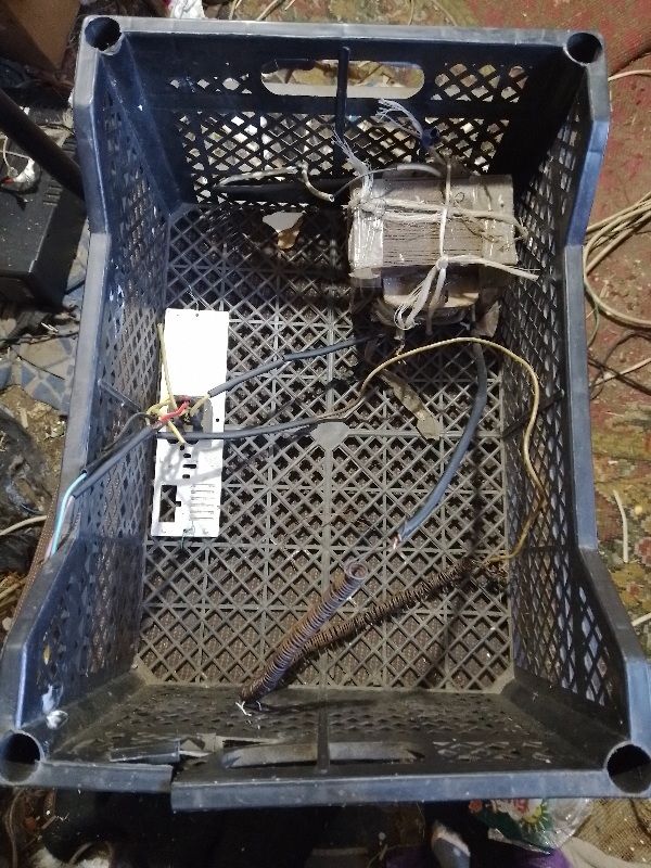

Пришёл .
Ну, теперь главное - не устанавливать его в ящик для овощей. Там есть готовые места в ручках ящика ;)
