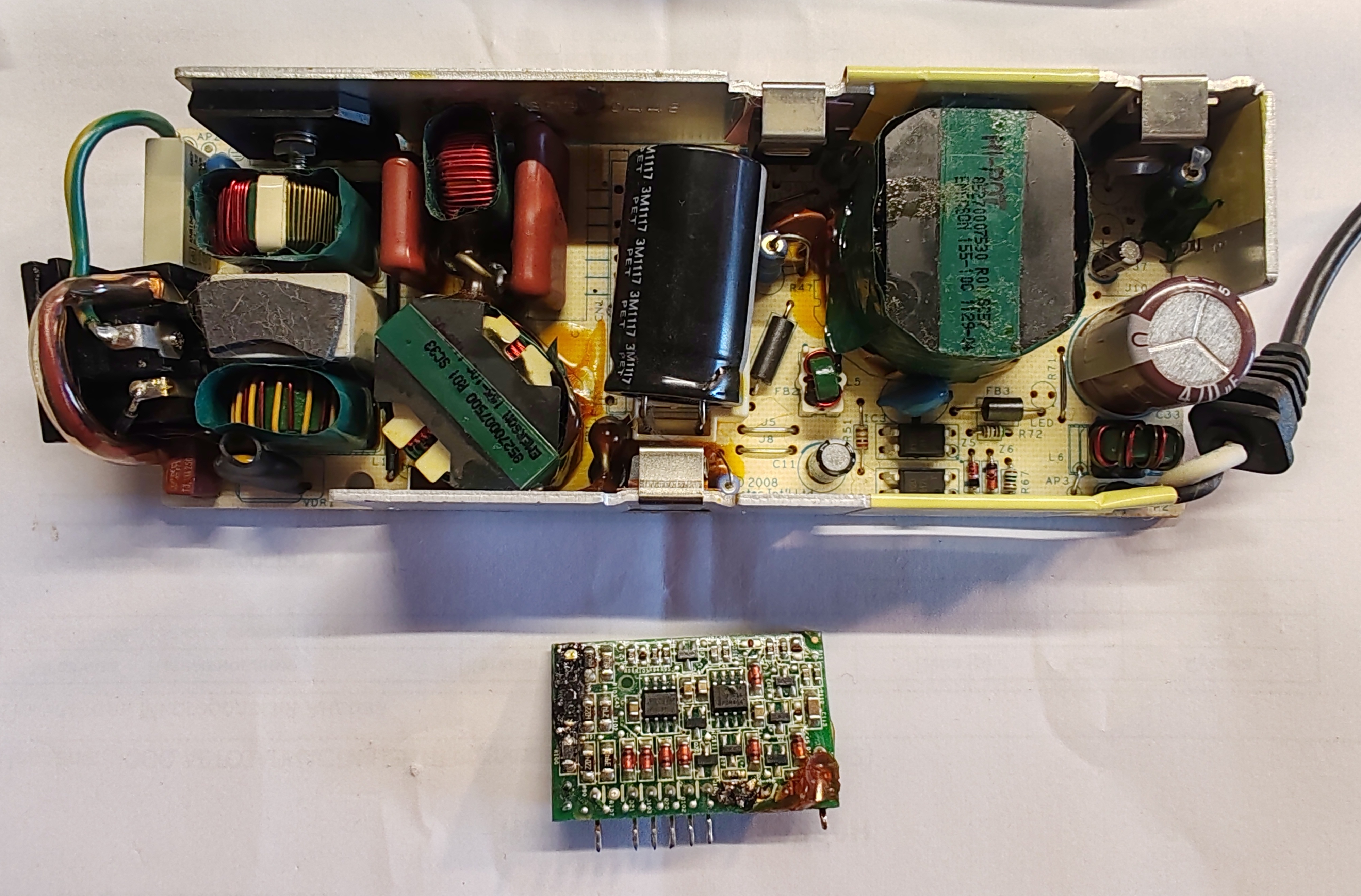

Никому не попадалась схема?
Выгорела часть субмодуля, не видно дорожки...
Наверняка в оригинале Delta, Cisco сама не клепала БП никогда - нифига, Emerson. Еще и Astec Int сбоку. Чему верить?
И никаких партномеров на плате...

А как "это" вообще восстанавливать? Фигурно-ювелирно сгоревший субмодуль реставрировать? Или самому сделать такую же печатную плату?

На мелкой плате в обугленном углу стояли два резистора 1206 - первый 2 кОм и второй, испустивший дух.
Часть дорожек испарилась. Можно навесить выводные, проверив все вокруг. Когда заняться нечем.
Пару раз из десятка случаев восстановил только благодаря даташитам на микрухи, и схемам, которые были к ним приближены. Остальное ушло в небытие. :(

Спасибо, но это файервол ASA5505, данные БП шли только для этой модели, у них свой разъем питания.
48В 2А
