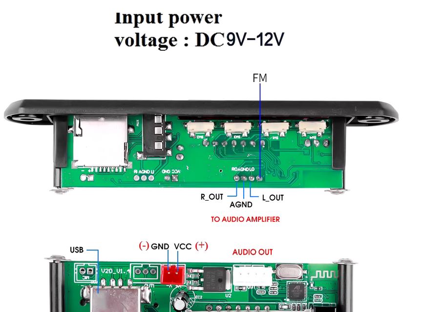

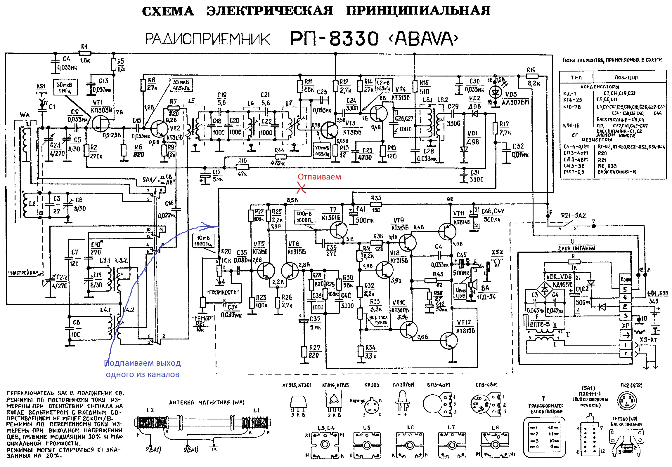

Примерно года назад купил я на Али вот такие декодеры
https://upforme.ru/uploads/001b/4f/36/25/t274614.jpg
Один без усилителя, второй 2Х25Вт. Второй с прицелом переделать упомянутый в названии приёмник.
При этом предполагалось выдернуть все старые "кишки" за исключением блока питания.
Потом как-то наткнулся на видео, в котором человек переделал "Гиалу", сохранив приём и на СВ-ДВ.
Захотел подключить тот, без усилителя по тому же принципу, но без сохранения СВ-ДВ. Во-первых у нас давно на них ничего не ловит.
А во-вторых декодер могу вставить в корпус только вырвав ферритовую антенну и откусив шток переключателя диапазонов.

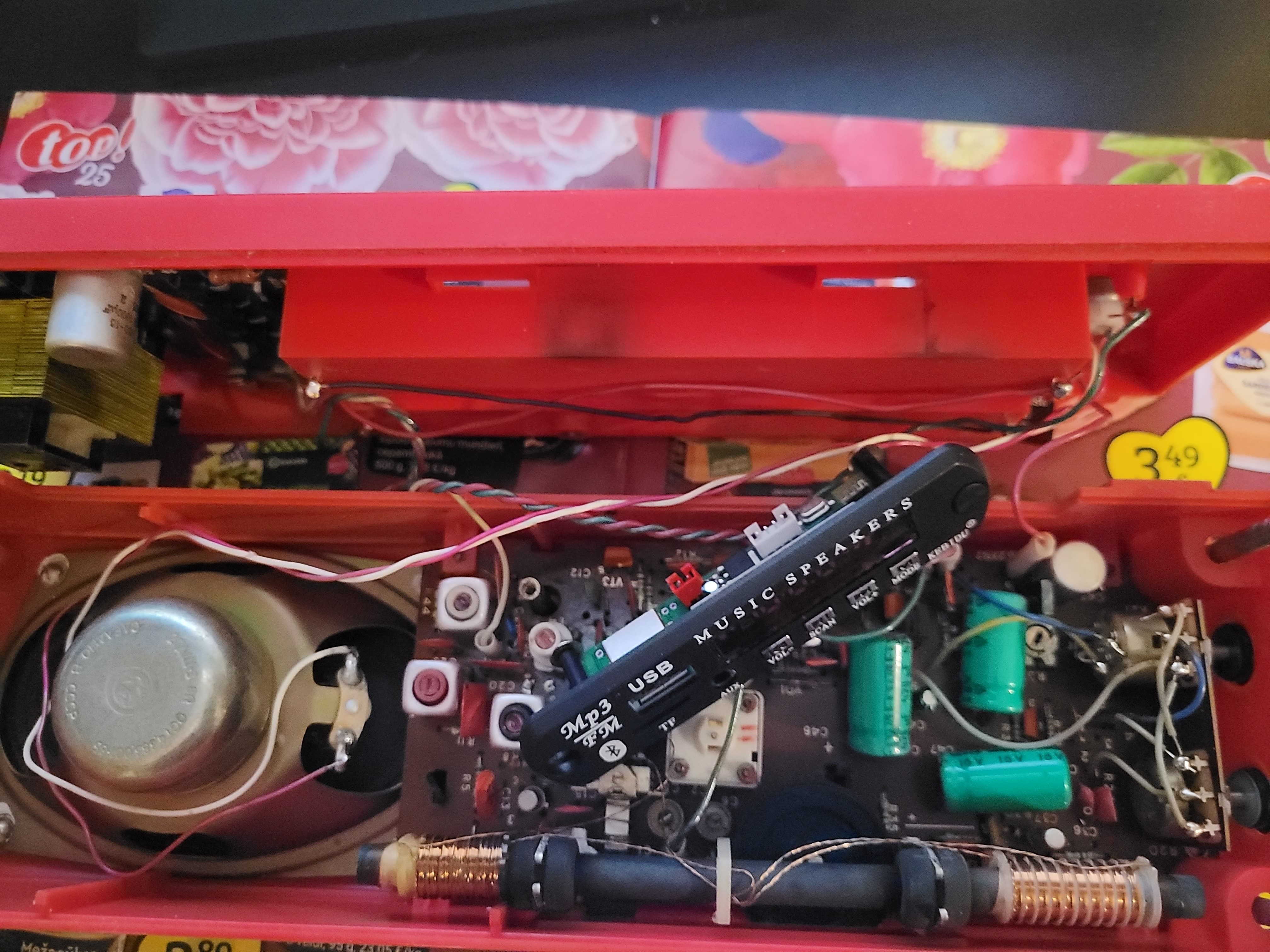

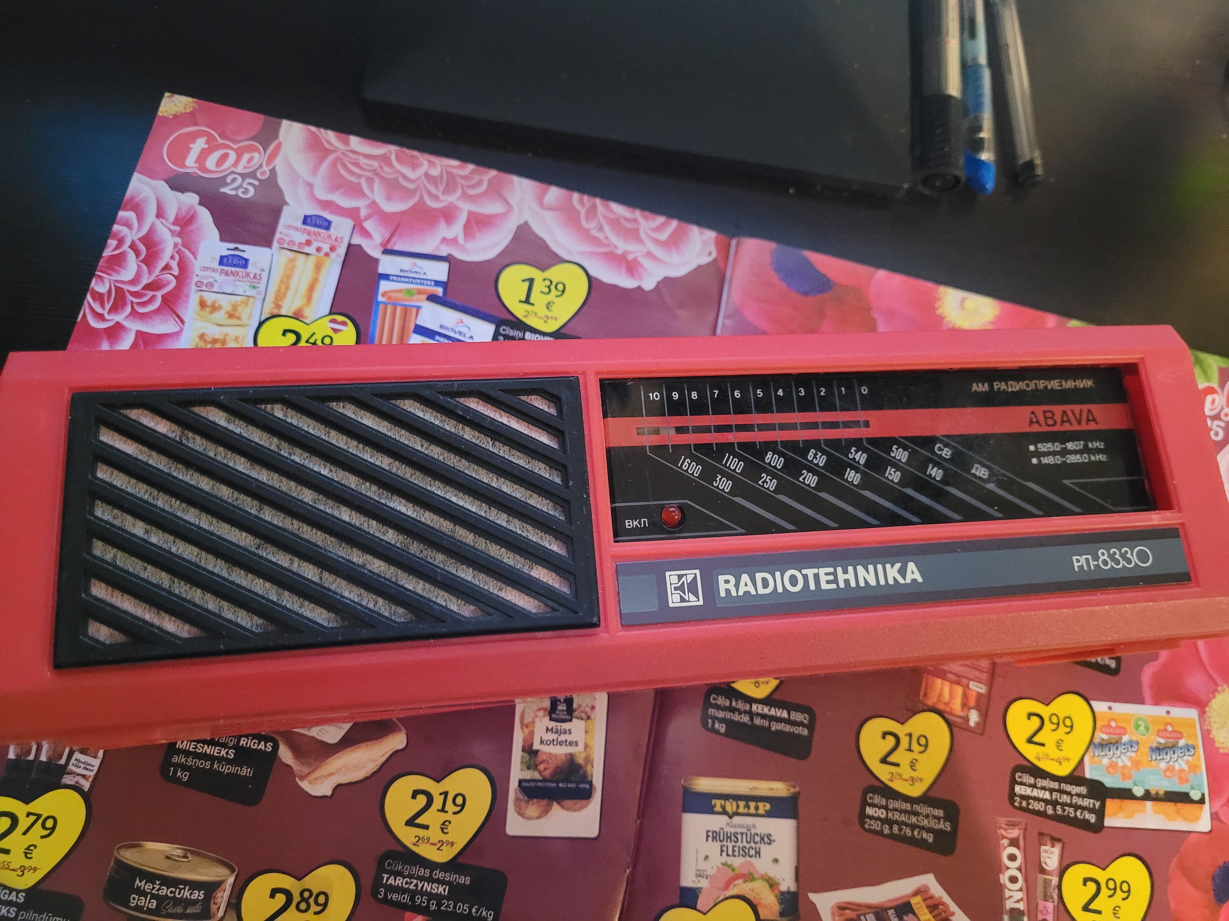

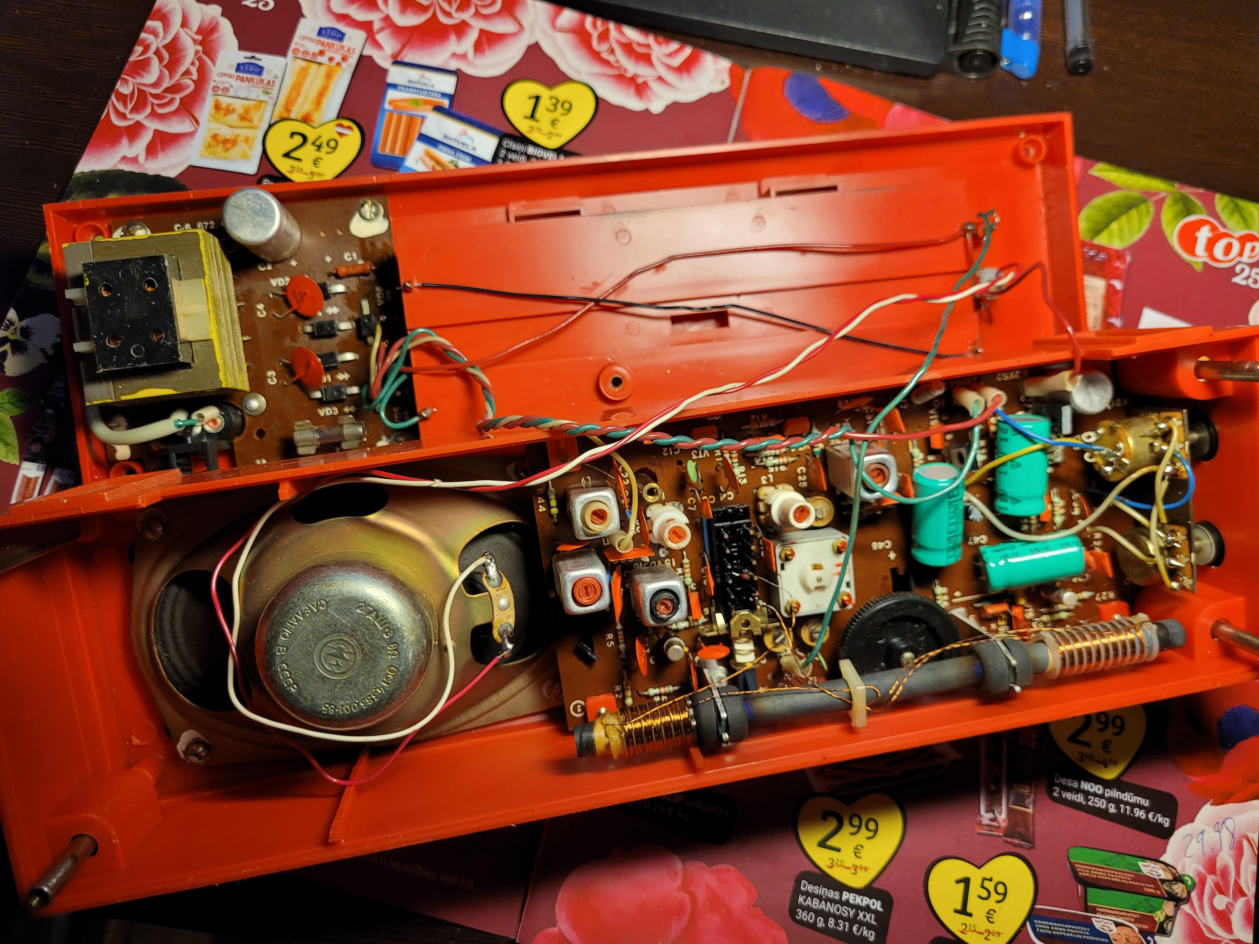

У меня аппарат не столь большой и места в нём практически не оставили -
https://upforme.ru/uploads/001b/4f/36/25/t730555.jpg
https://upforme.ru/uploads/001b/4f/36/25/t623806.jpg
Вот и декодер
https://upforme.ru/uploads/001b/4f/36/25/t468322.jpg
Вроде и начинающему понятно что куда подключать (на том видео сна 16:30 он также говорит что подключался к регулятору громкости),
а у меня - тишина. Проверил выходы декодера, подключив к компьютерным колонкам - всё поёть.
Неужели я в трёх соснах заблудился  :unsure:?

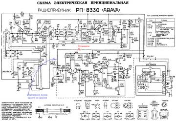

Всё ж по проводам понятно
https://upforme.ru/uploads/001b/4f/36/25/t940043.jpg
и по схеме
https://upforme.ru/uploads/001b/4f/36/25/t313429.jpg
Землю ясно куда подключать. Что ещё я делаю не так?

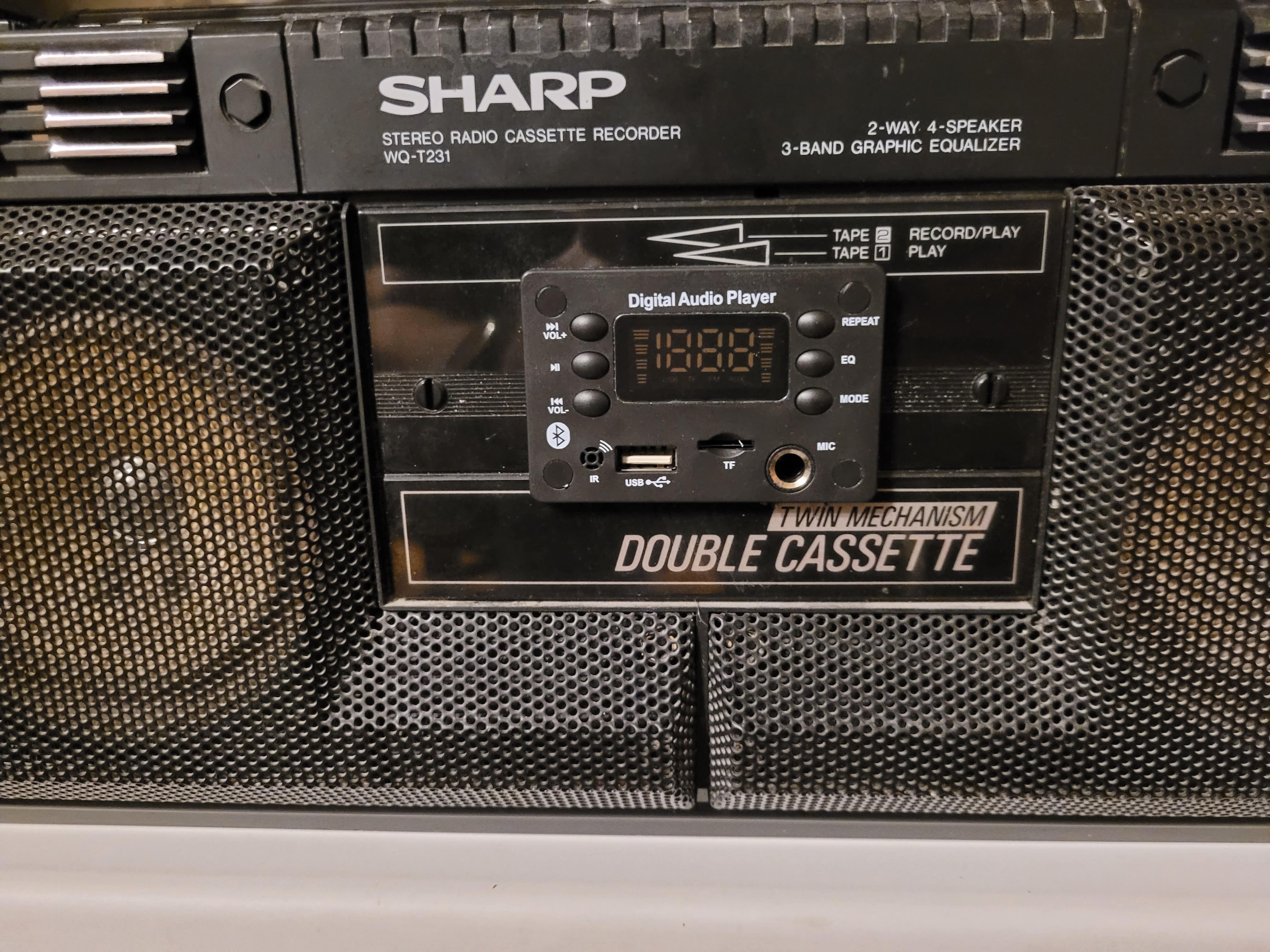

Один аппарт, кстати, уже модернизирован. Удалена убитая лентопротяжка.
Но тут никаких проблем не возникло - подключился к БП и AUX.
https://upforme.ru/uploads/001b/4f/36/25/t787186.jpg

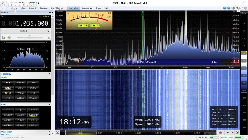

Что? Станций на СВ навалом.
https://upforme.ru/uploads/001b/4f/36/8/t446099.jpg
У наc тут на СВ вой вурдалаков только идёт...  :pained:

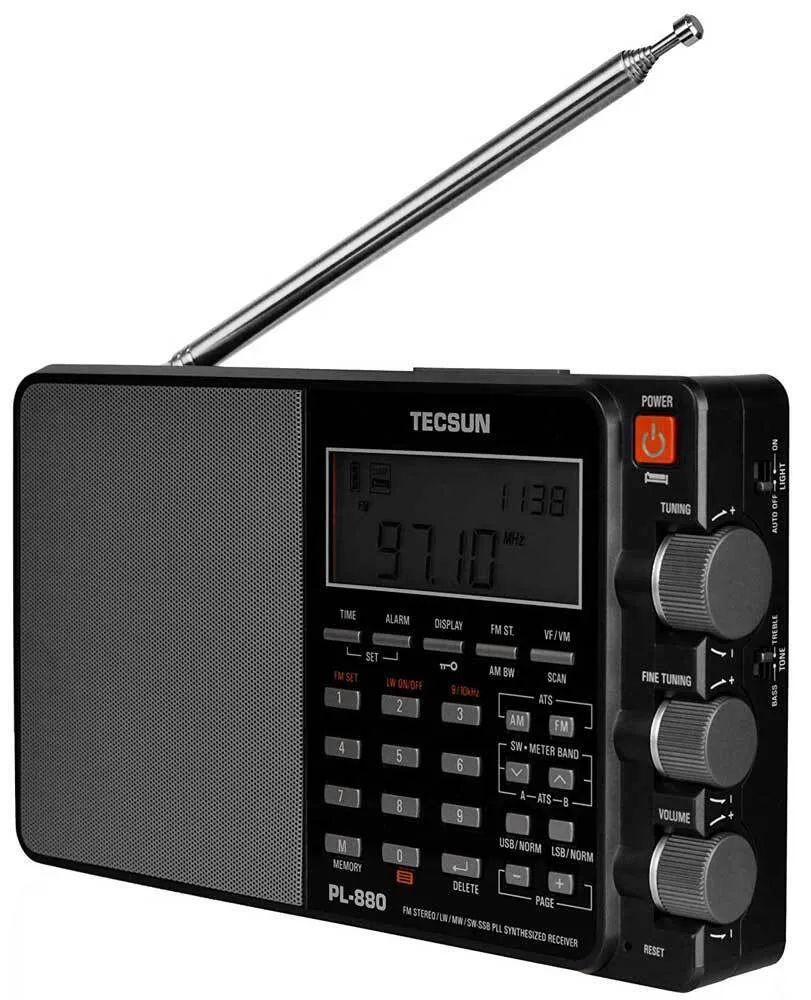

Купил я на днях pl-880 от тексана.
http://upforme.ru/uploads/001b/4f/36/69/t614508.webp
Пока испытывал только в городе. Впечатление двоякое.  Плюсы и минусы - на радиосканере есть. Добавлю пару своих замечаний (по сравнению с  дегеном de1103 для тех, кто присматривается):
Плюсы
1. Прием АМ и КВ приятней за счет высокой второй пч (10.7 мГц) и за счет возможности быстрой регулировки полосы пропускания (дискретно 9, 5 , 3.5, 2.3 кГц)
2. Дополнительный энкодер для точной настройки
3. Нормальный, православный регулятор громкости
4. Питание от 18650
5. SSB может принимать как LSB, так и USB по отдельности (пока не слушал, в городе не слышно). У DE1103 только суммарно обе боковые полосы.
6. Нормальная адресация ячеек памяти в отличие от 16-ричной у DE1103
7. Удобное управление sleep'ом
8. Индикация времени одновременно с частотой настройки
9. Можно включить/выключить ДВ и расширенный FM - 64...108
Минусы
1. Плавный диапазон КВ  - от 1700 до 29999 кГц без быстрого традиционного доступа к  вещательным поддиапазонам. При настройке просто появляется его обозначение (90м, 75м, 60, 49, 41...11). Можно прямым вводом подходящей частоты, но это гемор.
2. Нет подсветки клавиш, при этом - зверская яркость экрана, которая не регулируется. Так что ночью без света пользоваться неприятно, только на ощупь :)
3. Слегка хлипкий корпус в отличие от DE1103
4. SSB долго стартует, примерно 2-3 сек, судя по всему, реализация dsp
Короче говоря, Degen DE1103 пока остается в строю

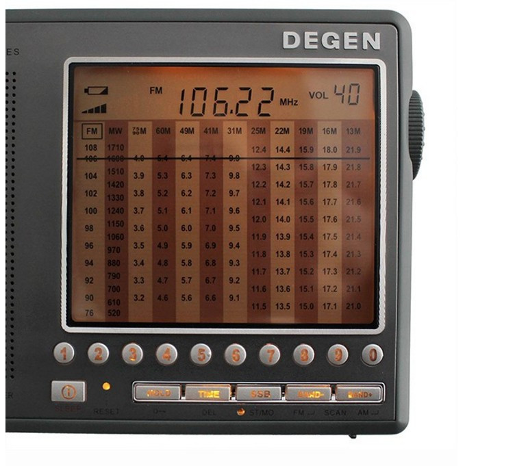

А вот так выглядит подсветка у моего старого доброго  DE1103. И панель передняя из алюминия. Жаль, что у Тексана такого нет.
http://upforme.ru/uploads/001b/4f/36/69/t977506.jpg
