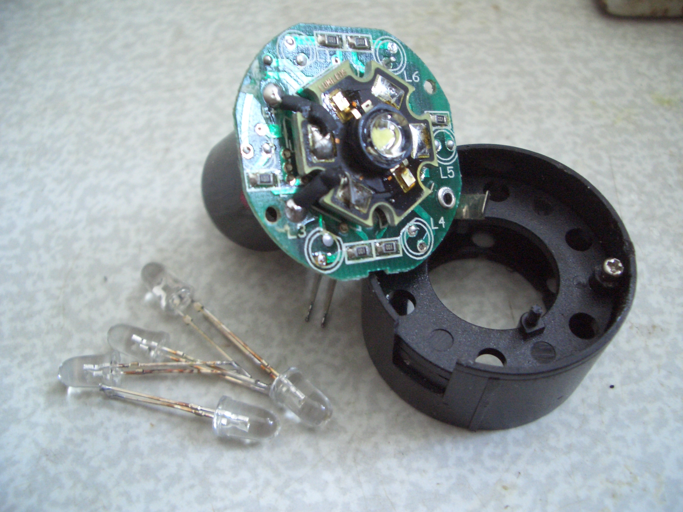

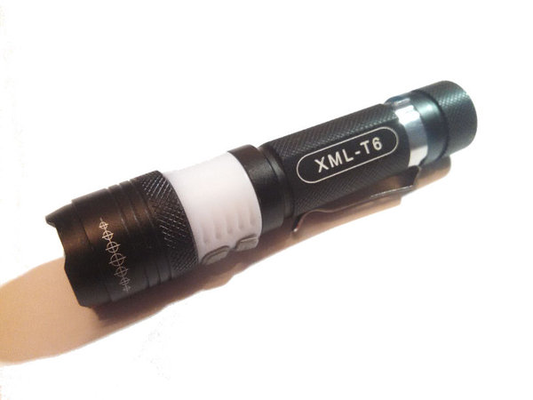

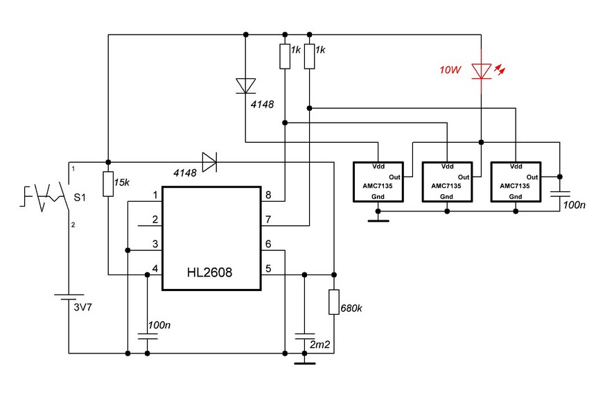

Из кучи разнообразных фонариков мой самый, если можно так сказать, любимый вот этот, XML-T6
Но изначально раздражал алгоритм включения-выключения "по кругу" - слабое свечение - сильное - строб - боковое - выкл. Кажется там еще и SOS был, точно не помню...

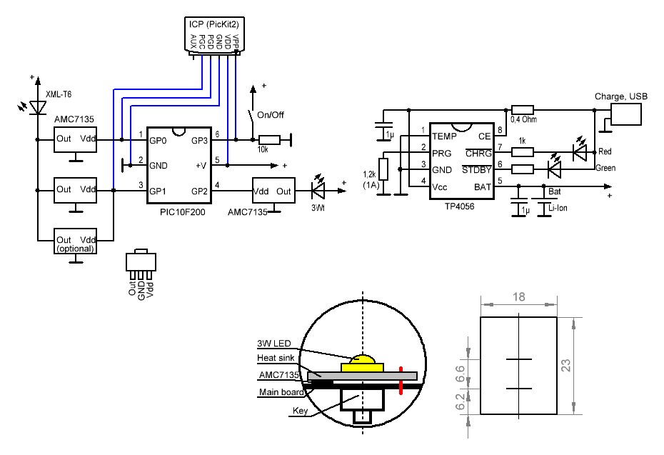

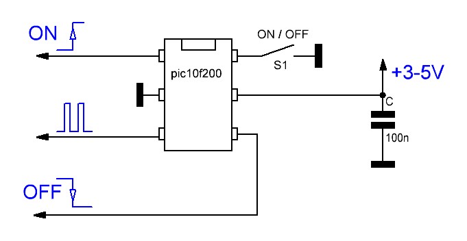

Поэтому пришлось поднатужиться, слегка вникнуть в программирование 10-х пик-ов, и переделать фонарик под свои хотелки, а именно, убрал на фиг строб, короткое нажатие - основной свет, длинное - боковой. При горящем основном свете длинное нажатие - приглушение свечения. При любом свечении короткое нажатие - выкл.
Попутно переделал и питание самих светодиодов, поставив "законные" драйвера светодиодов вместо просто токоограничивающих резисторов. Узел зарядки оставил прежним.
Питание драйвера согласно даташиту находится в пределах 2,7...6 В, поэтому 3х1,5 В в самый раз

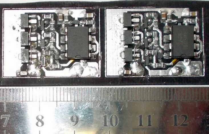

Прошивочкой не поделитесь?
Конечно поделюсь, и не только прошивкой )))
Полностью обсуждение переделки фонаря есть на ЕЕ, откуда я давно ушел, но сообщения не стал удалять, хоть и порывался. Здесь в архиве и прошивка и плата и фотки. Там-же, далее по теме есть вариант прошивки с запоминанием режимов. Дело в том, что у примененного МК отсутствует EEPROM, поэтому негде хранить параметры. Но можно, изощрившись, для пары байт использовать кое-какие регистры контроллера, чем коллега и воспользовался

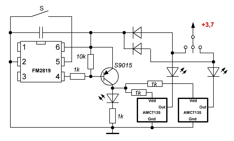

На днях ремонтировал знакомому почти такой же 4-х режимный...
