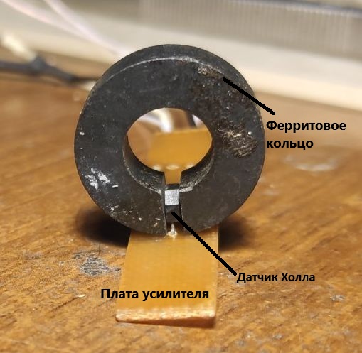

Можно. Датчиком Холла в магнитопроводе. Грубо - калибровкой. Точно - компенсацией в ноль.
Поделиться42025-01-08 16:36:52
Датчиком Холла, например...
Поделиться62025-01-08 18:40:38
Но это надо точно выдерживать положение датчика относительно измеряемого провода. Или не ?

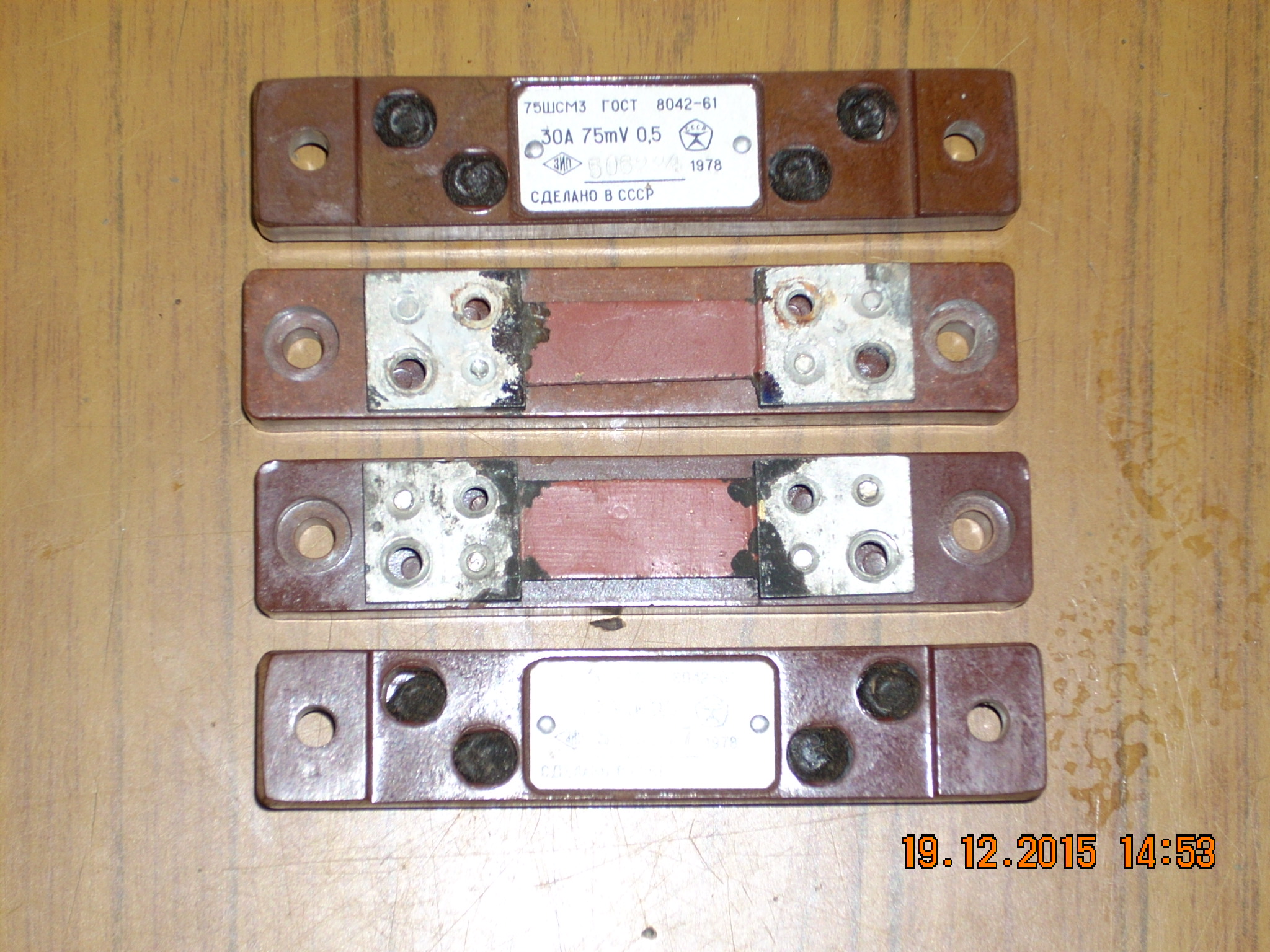

Нужно было пару раз постоянку мерять. Какие-то Юни-Тэ брал у знакомого - большие токи (больше 5 А) вроде бы нормально меряет. Меньше 1 А - бредятина плюс-минус два раза...
 (Спецом пропускал ровно 1 А,  отвожу в сторону..., меряю..., отвожу........  1,3 .... 1,0 .... 0,7 .... 0,8 - прижимаю пальцами "губы" клещей друг к другу - показания меняются... Всё-таки ШУНТ это шунт. Возможно просто конкретный экземпляр был га....но... Не знаю. Но себе не купил пока. Есть запас шунтов  ааааж до 500 А )). )

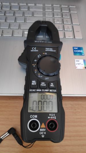

Получил я сегодня свой прибор, если коротко - покупкой доволен
 Мультиметр удобно лежит в руке, помимо "джентельменского набора" измерений есть также измерения пускового тока, фонарик, подсветка и т.д. Губки раскрываются туговато, но не очень, может просто привык к моим старым клещам, там требовалось меньшее усилие. Протестировал датчик NCV и клещи в режиме постоянного тока, оба измерителя работают вполне приемлемо. Вобщем, за свою цену, а это, как я понял один из самых бюджетных из подобных, вещь годная

Измерил и сопротивление щупов, равно 0,1 Ом (одного). Для "непрофильного" прибора очень даже неплохо...

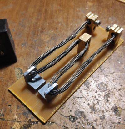

Нашел в архивах моток нихрома диаметром 0,6мм, нарезал 10 отрезков по 25см, скрутил их и получил сопротивление прибл. 0,12 Ом, как-раз под ток +/-  100А. Осталось засунуть эту нагрузку вместе с остальной начинкой в корпус и вилка готова ))) Под корпус идеально подходит алюминиевый профиль сечением 3х4 см (знакомый размер?
 ), несколько кусков этого профиля у меня осталось после сборки каркаса под солнечные панели. В дальнейшем добавлю и измерение тока, нужный шунт еще в пути, а пока будем измерять напряжение аккумулятора на ХХ и под нагрузкой.
Сегодня уже стемнело, завтра постараюсь протестировать нагрузку на аккумуляторе, посмотрим, как быстро раскаляется нихром, т.е. узнаем в какой интервал времени надо уложиться при измерениях...

Протестировал... Нагрузка раскаляется очень быстро, где-то в течении 4...5 секунд, но этого времени хватает для того, чтоб засечь силу тока. На моем старом аккумуляторе, который зимой заводил машину через раз, но вполне тянул точечную сварку, клещи показали чуть больше 80 А. В принципе, думаю вообще отказаться от измерения тока, если уж очень приспичит есть ведь клещи, ими и замерю. Буду фиксировать только напряжения, этого вполне достаточно для диагностики аккумулятора, а при таком токе плюс-минус с десяток ампер особой роли не играют...

Погоняв немного, если можно так назвать, макет измерителя понял, что если засунуть нагрузку в корпус, то сколько вентиляционных отверстий не делай, температура все равно доберется до платы вольтметра и поплавит там все. Поэтому решил установить и вентилятор, выдувающий горячий воздух и одновременно охлаждающий нагрузку. Имеющийся в наличии 4010 в корпус не влез, поэтому заказал 3010, как доедет начну монтировать... В комплекте с клещами и измерителем внутреннего сопротивления получается неплохой такой наборчик для всесторонней проверки аккумуляторов. Да, еще и ареометр впридачу

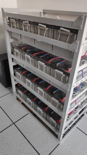

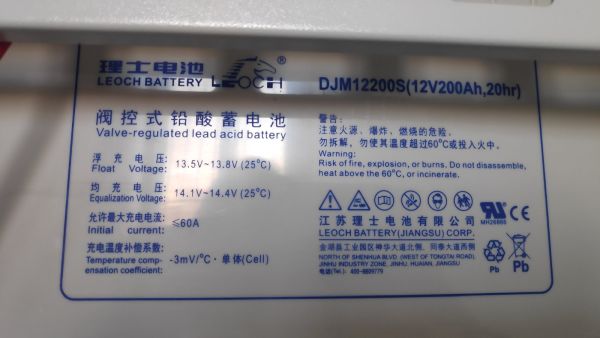

Сегодня сфотографировал блок, установленный в датацентре в организации. Эти аккумуляторы используются только в качестве резервного питания, основное от сети. Но на всякий случай есть и движок. Интернет - спутниковый, поэтому система будет функционировать при любых форс-мажорах. Обсерватории-же, как уже говорил, полностью на солнечной энергии и там установлено то-ли в два, то-ли в три раза больше таких-же аккумуляторов.
