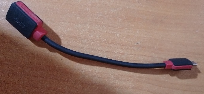

Это называется OTG кабель если не ошибаюсь. Хотя в магазине назвали просто зарядка. Или шнур зарядки, как то так не помню. Его используют для подключения к смартфону, планшету SDR свистка, мыши и других аксессуаров. Если разрезать "питающий" провод и питать внешнее устройство не от смартфона, а от внешнего БП 5 В, получится?
А то очень много они жрут с батареи, а одновременно заряжаться нормальным способом в таком режиме он не может.

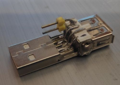

Я для такого случая даже специальный переходничок спаял
Неплохо. Надо думать откуда не жалко содрать такие пятаки папку-мамку, мамку особенно . Где то мои сгоревшие зарядки автомобильные, кажется я их в самые бросовые забросил. И ничего не перепутать надо.а так только один проводок разрезать, к другому подпаяться.Жаль только портить вещь, которую покупал за деньги.

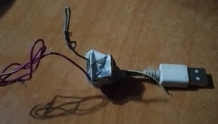

Сделал. Правда не так аккуратно как у вас, немного по-гадучьи, на изоленте и на кусочке шнурочка.Хотел вообще на длинном шнуре,чтобы смартфон в руках, а остальная тряхомудия в рюкзачке где-нибудь, но так мышь работает а свисток не работает.
Материнку не пришлось ломать, нашёл таки сгоревшую зарядку, правда без корпуса, корпус где то в другом месте валяется. Да ещё и со сдвоенной мамкой. Кстати, можно в неё подключить, например, одновременно свисток и мышь?
Теперь дело за безопасным источником питания. Разобрал нижний блок от первого компа ВиНи, где диск стоит, и побоялся туда подпаиваться, хотя к электролитику можно осторожно.Ну а простой параметрический стабилизатор рискованно наверно.
Есть куча битых автомобильных магнитол, вернее плат от них, придётся наверно оттуда подходящую "шимку" выдрать.

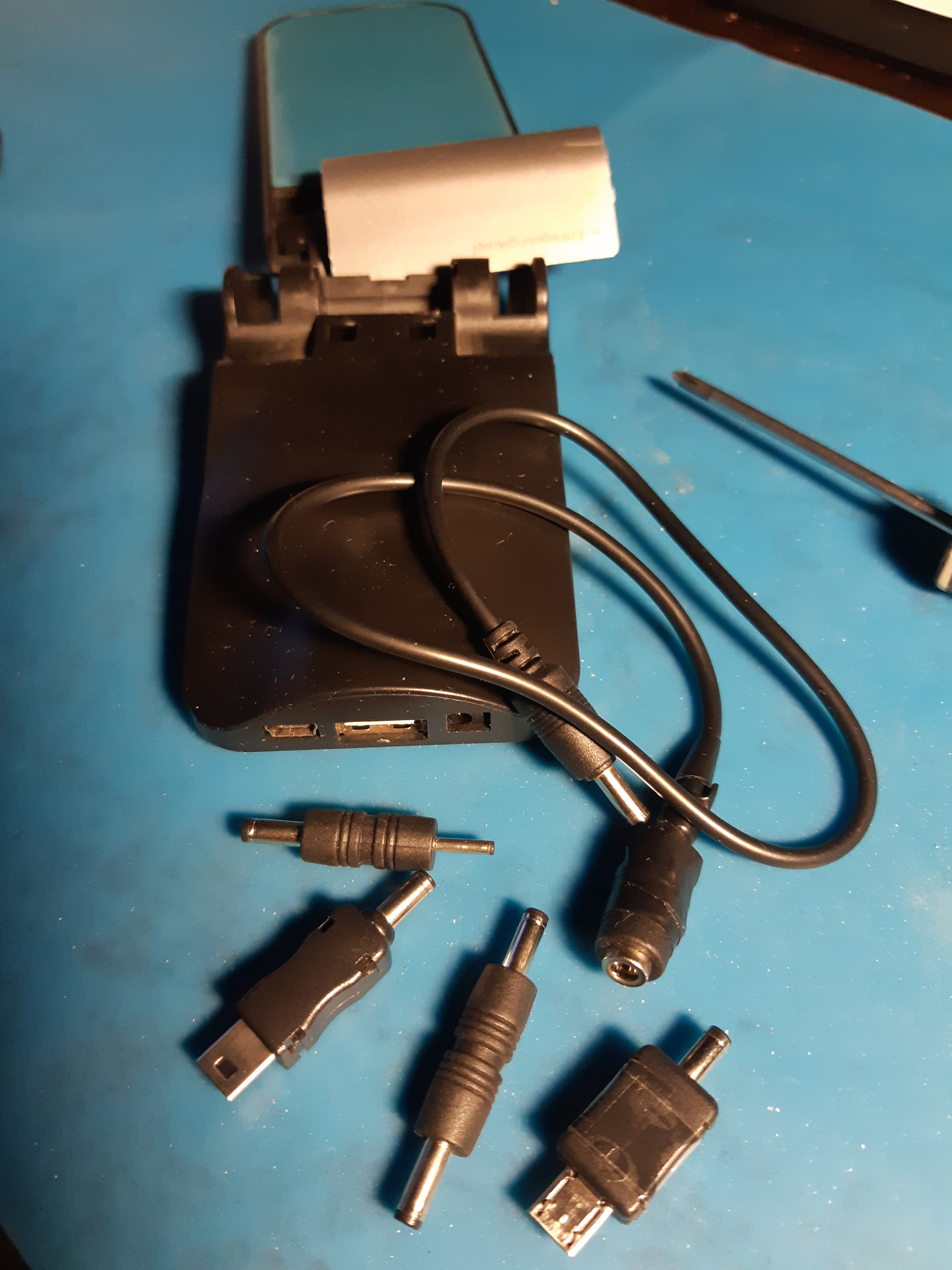

Именно. Недавно покупал такой тройник, чтобы развести питалово на три порта.

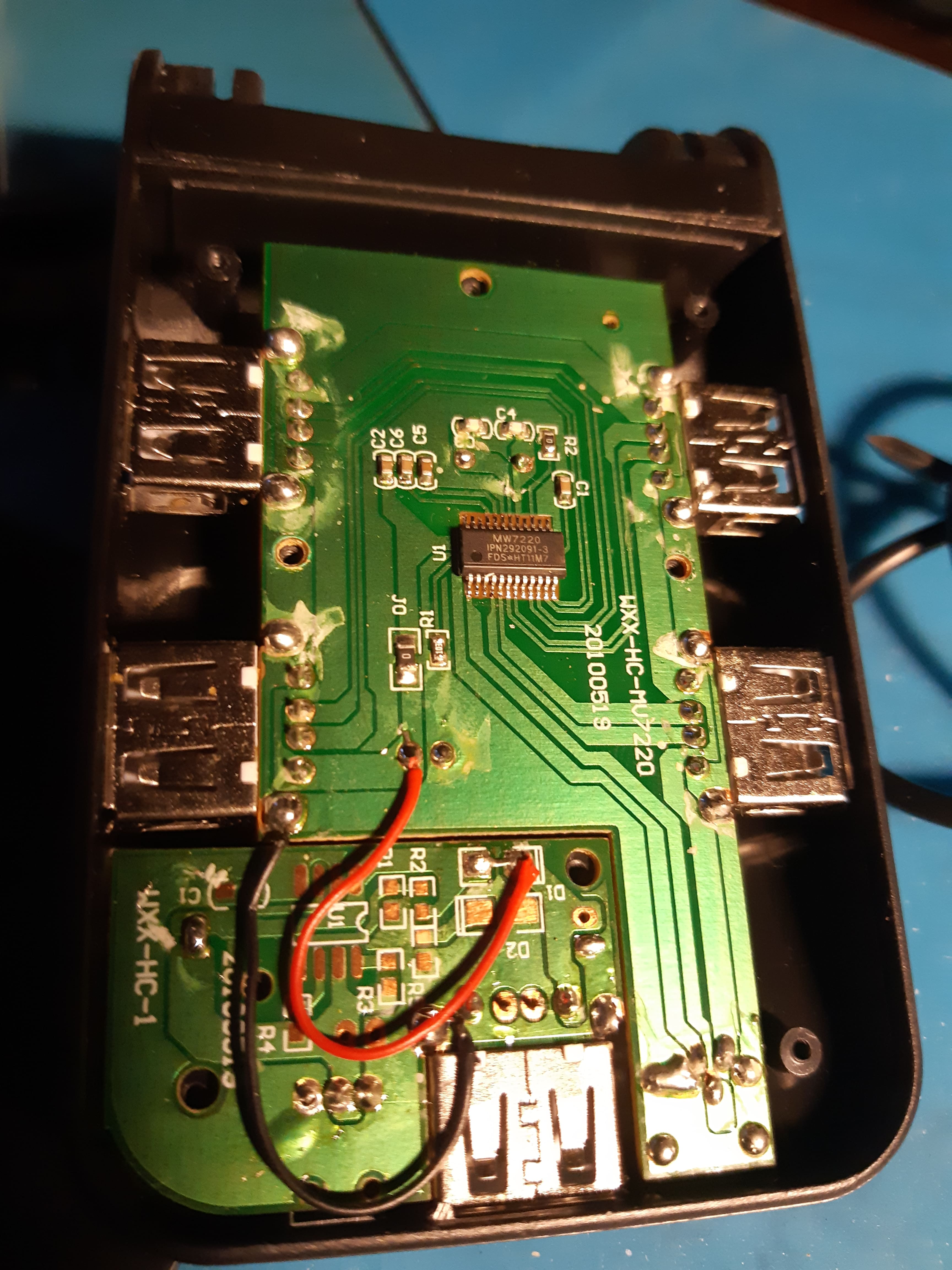

А на днях разбирал такое устройство. Лет надцать назад, когда штекеры у зарядок были вообще "кто в лес - кто по дрова" увидел в инете и предложил коллегам купить такую зарядку с переходниками.
Потом, когда ситуация со штекерами устаканилась, надобность в ней отпала. И я приколхозил её себе. Она, кстати, ещё и ЮСБ хабом является на 4 порта. Так вот что там внутрях
Так что
в Ваше творение не получится.
Отредактировано SerSer (2024-12-15 15:13:37)

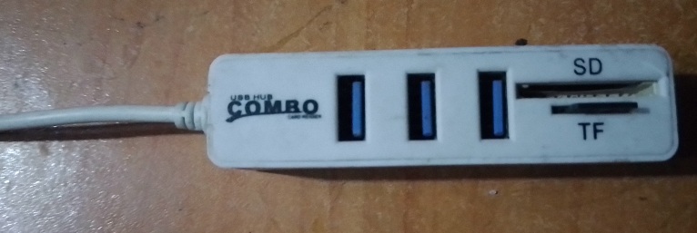

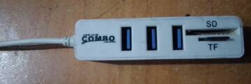

надо читать юсби хаб
Поделиться192024-12-15 17:43:14
Оно только для флешек или для других устройств тоже ?
Флэшки, мышки работают. В принципе, наверное, все юсбишное можно подключать, если какой-то особенный драйвер юсб не требуется для устройства.
Полагаю о том, что оно читает с SD и TF карт Вы догадались
Поделиться222024-12-16 18:35:47
Полагаю о том, что оно читает с SD и TF карт Вы догадались ?
Не только догадался, но и пользовался доселе им только для этого. Но не хотел с телефоном работать, а с ресивером спутниковым с одним работал, с другим нет. Последнее время и с компьютером то работал, то нет. А оказывается дело в "папке" .С виду вроде всё в порядке, а выходит ерунда, когда др.чишь папку, на мгновения появляется питание.Там изоляция какая то как пенопласт, и вроде как поплавленая. Заменил папку-работает через него и мышь, и свисток, и флешки, и с телефонами работает.

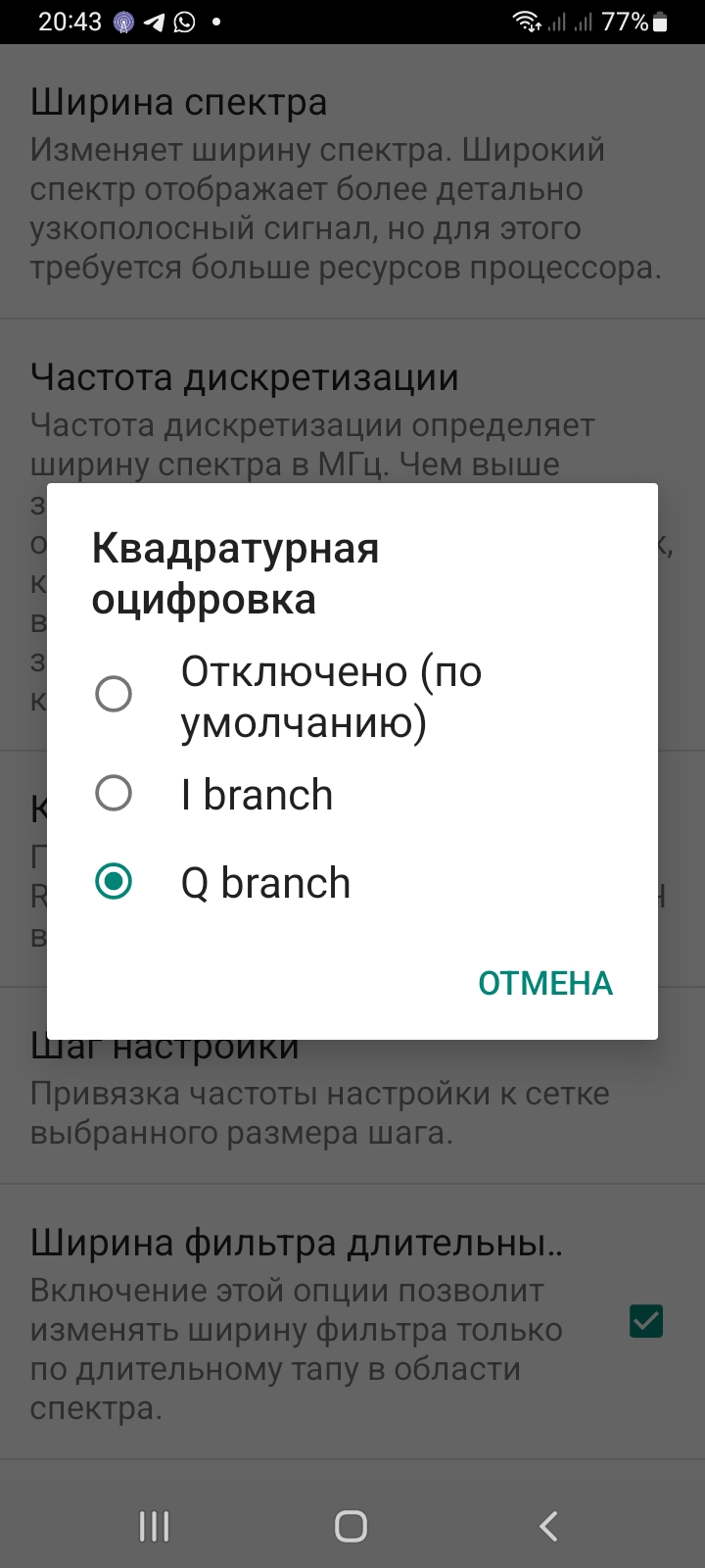

Почему то у свистка со смартфоном в режиме АМ широченная полоса по приёму, хотя по отображаемому спектру(водопаду) она регулируется. Предполагаю косяк ПО.(Используется SDRTouch)
