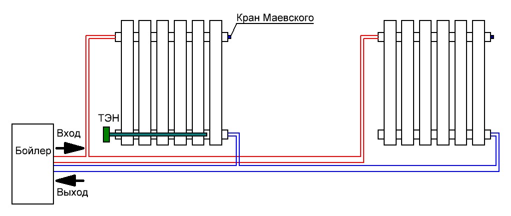

Свой я уже установил, даже не дождавшись герметика, на одной прокладке и ничего не протекает. Но пока-что ничего не могу сказать о пользе, необходима отн. продолжитальная наработка для того, чтоб соорентироваться...
215
А в радиаторе что? Вода? Тосол? Или масло?
216
Вода. Как в обычной системе отопления, в которую, собственно, и входит радиатор с ТЭН-ом. Хотя я видел в интернете и отдельные радиаторы с вставленным нагревателем, тут-уж кому как надо, то и заливает. Есть даже фирмы, производящие на заказ  ;)

По мне так самое удобное это обычный масляный обогреватель.  :)  По эффекту та же батарея с тэном. Но передвижная и без всяких труб и насосов. Когда надо включил, подвинул в нужное место. Когда не надо, шнур из розетки вынул и убрал в угол, пока опять не понадобится.

Чёт я не догоняю. Это что в каждую батарею надо по ТЭНу?
Вода... а если, при температуре на улице в -10, надо уехать на 2...4 дня, то чё надо сделать?
По обстоятельствам. Я установил всего один в первую батарею в магистрали. После тестирования может поставлю еще один, в левую ветку. Сюда имеющийся у меня не пойдет, нужен ТЭН с правой резьбой.
Во-первых зимой я отопление не выключаю, даже когда несколько дней отсутствуем. Во-вторых, все современные системы отопления имеют режим антизамерзания, а именно, даже будучи выключенными или переведенными в летний режим при опускании температуры до 4...5 градусов котел автоматически включается на отопление, нагревает воду, с пол-часа гоняет её по батареям и отключается.
Теоретически да.
Если батарея имеет определенныю тепловую мощность - то и ТЭН в нее надо вставлять примерно такой мощности.
Например, 10-секционная биметаллическая батарея - чуть больше 1.5 кВт, вот если в нее ТЭН на 1.2 кВт - то она будет греть примерно как должна греть на воде. И это примерно на 15 м2 площади помещения. Можно это тепло разогнать насосом по 10 батареям, но тогда они все в сумме будут греть как одна. Получается, надо "330 каждому!"

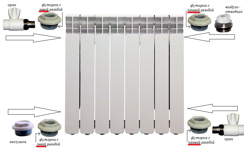

Какая ещё левая правая резьба... полная чушь.
Если есть котёл то зачем вообще нужны какие-то ТЭНы? Ничего не понимаю... полный маразм. Это что разные контуры?
Правильно было-бы сначала поизучать тему, и только после писать... чушь. Хорошо, расскажу. Секции алюминиевых радиаторов можно наращивать в батареи, состыковав между собой необходимое кол-во. Для стыковки применяются специальные резьбовые втулки, на одной половине которых нарезана правая резьба, на другой левая. Сделано это по той простой причине, что необходимо при вращении в одну сторону две секции притягивались друг к другу, в обратную - отстранялись. Поэтому и на секциях справа прямая резьба, слева - обратная. На все углы устанавливаются т.н. футорки с соотв. резьбой и обозначениями S - левая, D - правая. Далее, при монтаже батарей 3 угла заняты - под ввод, под вывод воды и под кран Маевского, для стравливания воздуха. Отается свободным один угол, куда и ввинчивается ТЭН. Соединения-же осуществляют след образом - левый верхний угол - ввод воды, правый нижний - выход, для крана Маевского, который должен устанавливаться вверху, остается правый верхний угол, и, единственным свободным имеем левый нижний, резьба на котором ЛЕВАЯ. Это для ветки отопления идущей вправо от котла. Для "левой" ветки все зеркально. Т.е. требуется ТЭН или футорка с ПРАВОЙ резбой. На чертеже обозначено что и куда подключается.

Я долгое время не реагировал ни на какие хамские высказывания, но все-же попытался было ответить, и, как всегда, нормально, не оскорбляя никоим образом собеседника, но, по-видимому, бесполезно. В ответ снова получаешь только поток хамства - чушь, маразм, дурдом, лох и т.д.
https://upforme.ru/uploads/001b/4f/36/43/t124451.jpg
И кто тут упорно порет чушь?

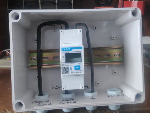

С счетчиком я слегка промахнулся, мой экземпляр предназначен для включения в разрыв линии, а не посредством трансформатора тока. Но не страшно, будет установлен на крыше, на стояке, а оттуда вниз пойдет витая пара для RS485 соединения. Щиток я смонтировал, крепления к трубе стояка организовал, осталось выточить пару соединителей для надежной стыковки проводов, залезть на крышу и подключить  :)
