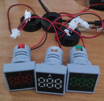

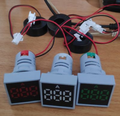

Получил сегодня с али некоторые прибамбасы для системы. Во-первых амперметры с красным, зеленым и белым индикаторами, которые изначально планировал установить на 3 линии - городская сеть, инвертор, питание дома.
https://upforme.ru/uploads/001b/4f/36/43/t548374.jpg

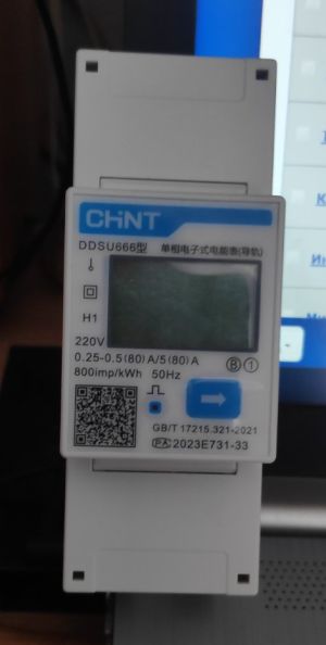

Но потом передумал и доп. заказал специальный двунаправленный счетчик энергии, совместимый (по RS485) с моим инвертором. К сожалению, трансформатор тока к нему в комплект не входил, поэтому пришлось заказывать отдельно, и он пока в пути, но ничего, пока смонтирую сам счетчик, проложу всю необходимую проводку, глядишь и трансформатор доедет  :)
https://upforme.ru/uploads/001b/4f/36/43/t927027.jpg
А амперметры найду куда приткнуть, не проблема... ;)

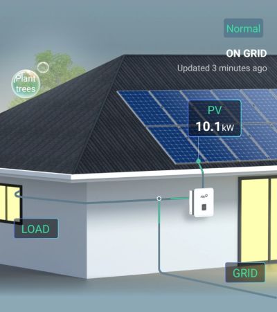

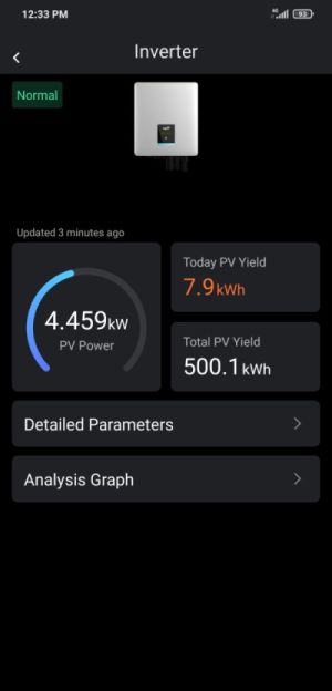

Сегодня впервые мощность перевалила за номинальную. Согласно паспортным данным номинальная мощность инвертора 10кВт, максимальная 10,5. Панели-же на 17 х 615 = 10455 Вт. Причем солнце не так чтобы уж очень палило... Что будет летом, пока не знаю  :)
https://upforme.ru/uploads/001b/4f/36/43/t138138.jpg
Счетчик пока монтировать не буду, подожду заказанные кабельные вводы PG-11, чтоб все аккуратно выглядело  ;) Все равно нужный CT* еще неизвестно когда прибудет, так, что спешить некуда... Сегодня, кстати, выяснилось, что у меня нет в наличии алюминиевых проводов, которым выполнен весь наружный монтаж и куда будет цепляться счетчик. Пришлось из-за метра провода ехать в магазин...  :) А вот под ТЭН, который должен приехать через 3...4 дня, материалы уже подготовлены.

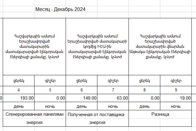

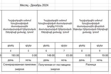

Сегодня сын переслал полученное от поставщика письмо. Наиболее интересный фрагмент я перевел на русский и скопировал. По моим данным сгенерированная панелямии энергия должна составлять 253 кВт*ч. Понял и откуда расхождение в целых 60 кВт*ч, это та энергия, которую мы потребили напрямую, минуя счетчик...
https://upforme.ru/uploads/001b/4f/36/43/t756616.jpg
В этом месяце баланс должен быть уже в мою пользу...  :)

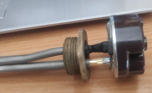

Получил и ТЭН, такой, какой требовался, на 1,2кВт, с дюймовой левой резьбой. Бум экспериментировать...  :)
https://upforme.ru/uploads/001b/4f/36/43/t951328.jpg
P.S. Надо только какую-нибуть защитную крышку придумать...

У меня тут образовалась другая, не скажу проблема, но неудобство. Выписал счетчик DDSU666 для более полного мониторинга системы. Для того, чтоб не врезаться в проводку заказал доп. раздвижной трансформатор тока. И, буквально вчера, выяснилось, что под одним и тем-же обозначением выпускаются счетчики с возможностью подключения трансформатора и без   :suspicious: Мой оказался без...  :( Придется на крыше, на стояке монтировать коробку, резать провода и пропускать их через счетчик...

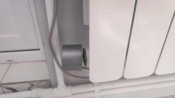

Немного доделал головку нагревателя, установил резьбовую колонку с тем, чтоб привинтить крышку и вкрутил на место сам ТЭН. Засек показания потребляемой энергии, посмотрим что покажет через сутки... В качестве защитной крышки идеально подошла крышка от баллончика-распылителя краски   ;)
https://upforme.ru/uploads/001b/4f/36/43/t755239.jpg
Сетевой кабель пока просто болтается в воздухе, как только окончательно определюсь с местом установки, все сделаю по феншую  :)
