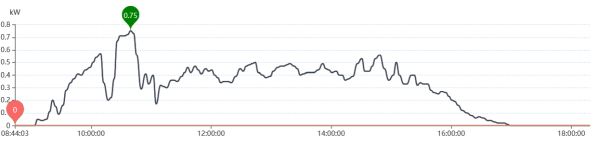

Мощность регулировать в зависимости от количества облачков
График мощности в течении дня. Солнце то пряталось за облаками, то высовывалось... Тут не нарегулируешься  ;)
https://upforme.ru/uploads/001b/4f/36/43/t561894.jpg

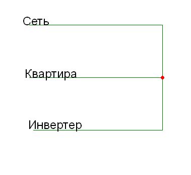

Ну, по Вашему описанию выглядит так:
http://upforme.ru/uploads/001b/4f/36/8/t730967.jpg
Красная точка - скрутка трёх проводов вместе. Где тут счётчик?
Короче, думаю, простым повышением напряжения это дело не разрулить...

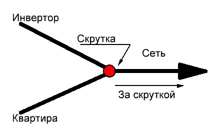

Я вообще-то имел в виду так:
https://upforme.ru/uploads/001b/4f/36/43/t370271.jpg

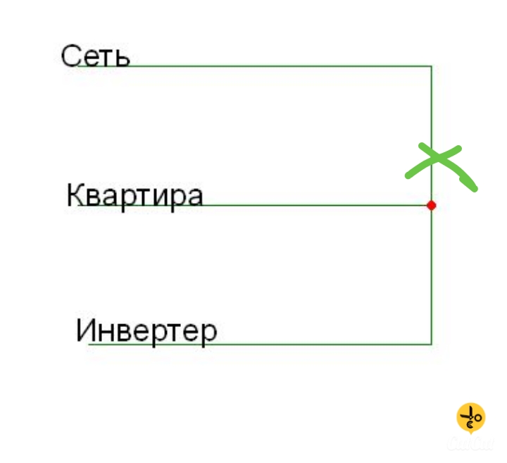

https://upforme.ru/uploads/001b/4f/36/2/t634272.jpg
Счётчик где зелёный крестик.
