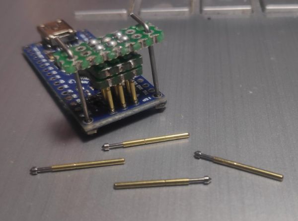

Короче, в итоге прошил USBAsp-ом и не стал дальше экспериментировать ни с загрузчиками, ни с платами. Чтоб каждый раз не припаивать/отпаивать разъем программирования спаяю колодку-зажим на подпужиненных штырьках, на таких у меня, например, сделана колодка для программирования esp8266.
С "иголочками" не прокатило  :( В отличие от ESP8266 в отверстия на ардуино штырьки проваливаются.
Получил сегодня с али новые "иголочки" (pogo-pin) с утолщенным - Ф=1.3мм, наконечником, который уже не проваливается в отверстия платы. Спаял коннектор-переходник на разъем программирования ардуино.  :) 6 шт. использовал, еще 94 осталось  :D
