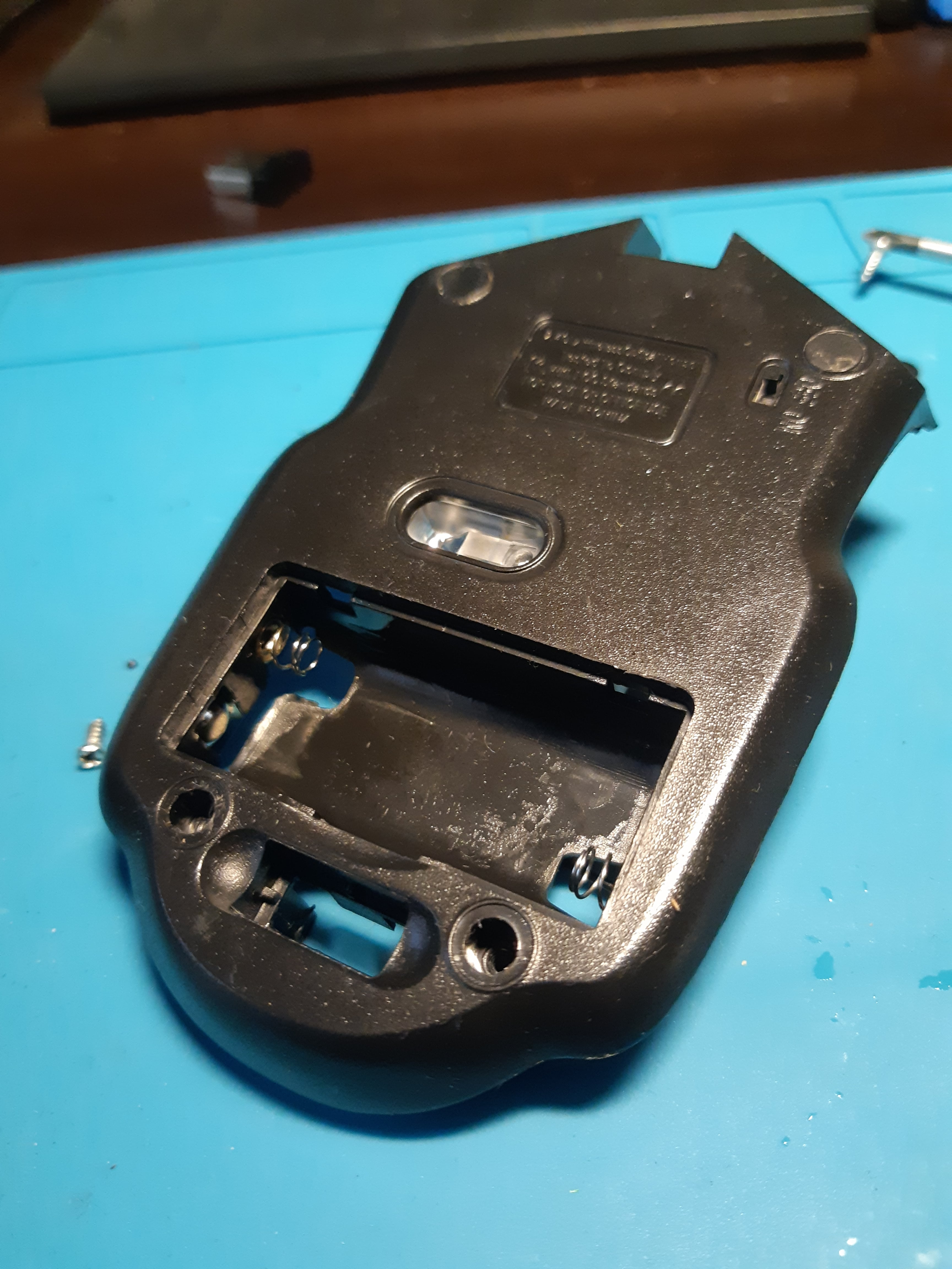

Позавчера начало поскрипывать колёсико мыши, как у старой телеги. Вчера ещё терпел. Сегодня решил разобрать и разобраться в чём же дело.
Первым делом подцепил кругляш на днище корпуса у кнопок (обычно же под ними располагаются крепёжные винты). Фиг вам. Решил, что всё на защёлках.
Передок поддался, а жо*па - ни в какую. Хорошо не стал применять силушку богатырскую  :D . Оказалось - передок входит выступами в "туннельки", а винты-то сзади!

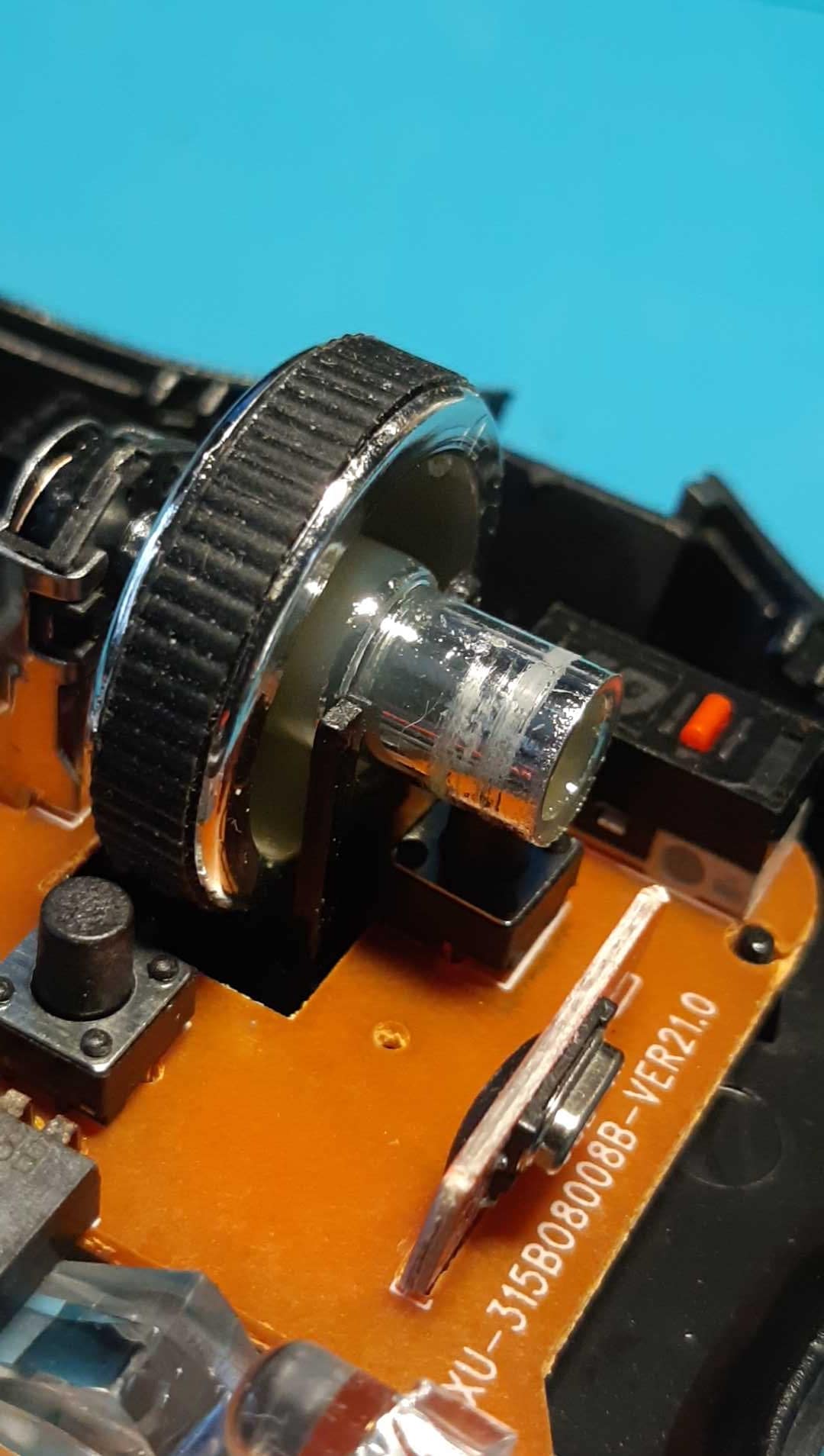

Ну и сразу стал виден источник скрипа - тёрлась ость об выключатель
https://upforme.ru/uploads/001b/4f/36/25/t974263.jpg
Немного ЦИАТИМа - и колёсико крутится как по маслу  :) . И нервы в порядке.

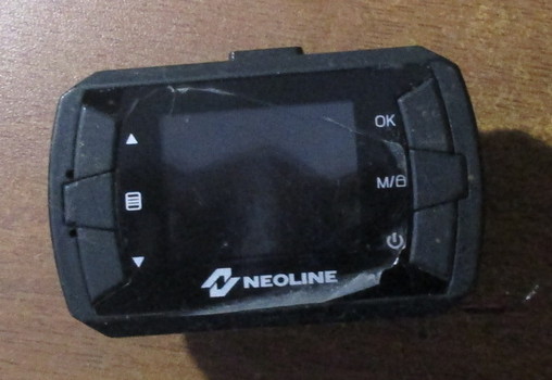

Это видеорегистратор -
http://upforme.ru/uploads/001b/4f/36/11/t326475.jpg
Когда в нем сдохла батарейка, понадобилось вскрыть.
Никаких винтов нет, подумал, что на защелках. Стал ломать. Чуть не сломал. Хорошо - вовремя одумался, полез в Йу-Тубе. Оказалось, надо отклеить экран (!), под ним обнаружились 4 винтика.

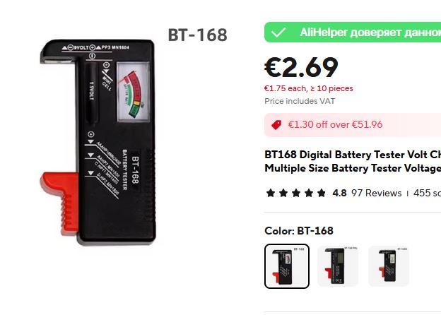

Три дня назад заметил, что в магнитоле на даче явно "сдали" батарейки. Тестер тащить с собой было лень и взял чинайскую проверялку
https://upforme.ru/uploads/001b/4f/36/25/t147707.jpg
Она, кстати, досталась мне даром. Вернее, я её заработал (ИМХО). Когда получил, нихрена он не показывал, стрелка не отклонялась.
Открыл диспут, деньги вернули. Потом из любопытства вскрыл. Один провод к индикатору был хреново припаян и отвалился. Восстановил работоспособность  :) .
О чём это я? Ах да. Проверяю 6 батареек. Пять нормальные, стрелка в зелёном секторе. Одна - почти на нуле. Куплены и вставлены одновременно. Срок годности - 2026. Вот как такое может быть?
Хорошо у меня на даче две батарейки лежали в запас для фонарика. Обе тоже показали зелёный. Поставил вместо севшей - громкость можно выкручивать до одурения.

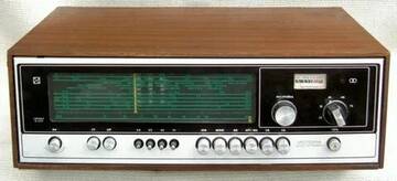

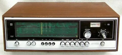

Сегодня был на даче дождливый день и я решил сделать тягостную и печальную работу - вскрыть "дачный" тюнер Виктория 003 С, у которого пару лет назад оборвался тросик верньера для СВ-ДВ-КВ.
Поскольку я помнил, что механика там затейливая, а схемы кинематики нет, подумал, что приемнику пришел конкретный край :(
Вскрыл ...и обомлел от радости: все целое! А не работал он потому, что ослабла и сдвинулась по оси вала настройки одна из зубчатых муфт привода (если кто не знает, там два основных шкальных механизма для укв и ам, при переключении они задействуются путем сдвига шкивов к соответствующей муфте).
Короче, продул, отрегулировал, затянул, смазал (скрипы исчезли), заодно помыл очистителем  все контакты переключателей. Поменял одну лампу подсветки шкалы. И всех делов. Тюнер 1977 года рождения. Приятный аппарат :)
