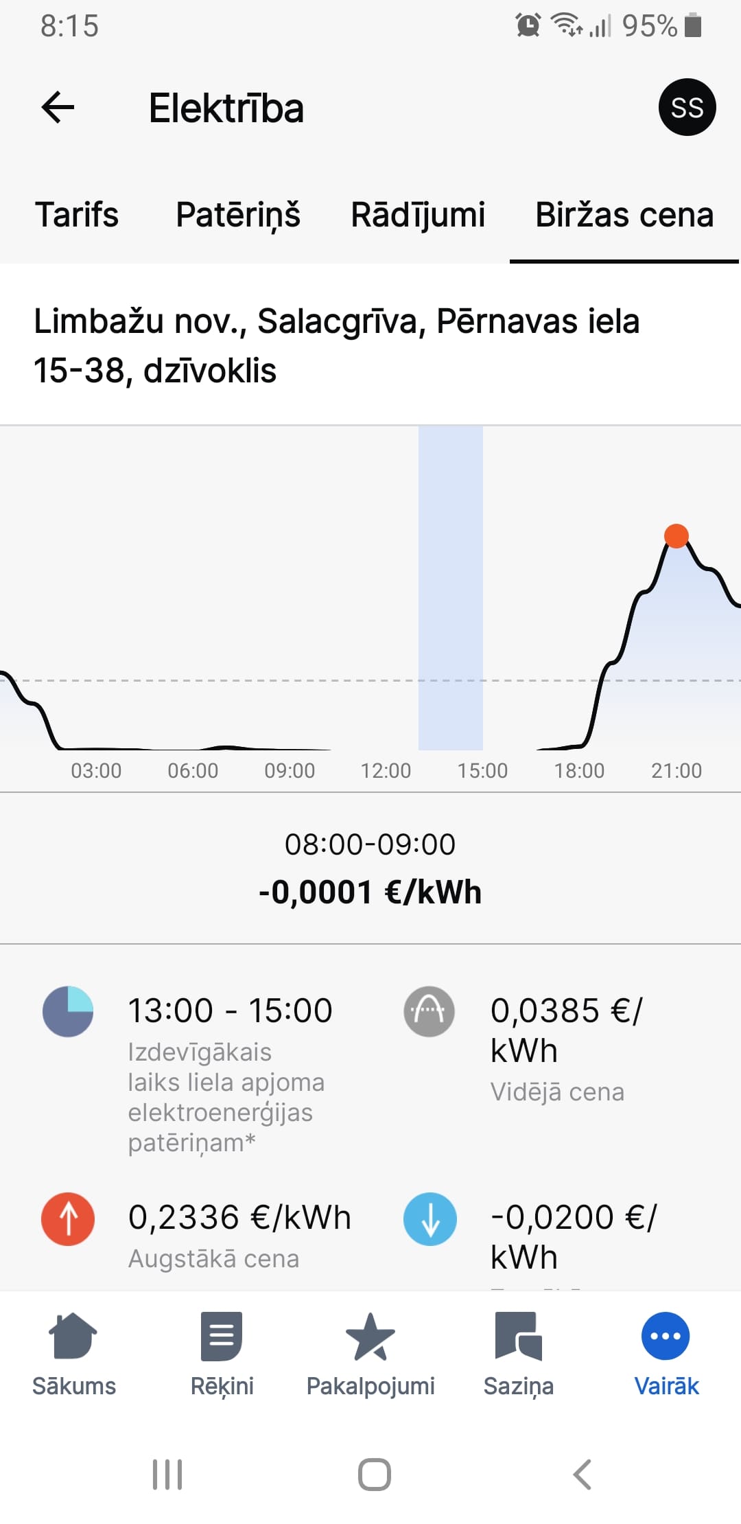

стоимость даже уходит в минус
Несколько лет назад подобное явление наблюдалось и на рынке сырой нефти

Скриншота экрана телефона с графиком предоставить не могу
Сегодня поймал  :)
https://upforme.ru/uploads/001b/4f/36/25/t647416.jpg

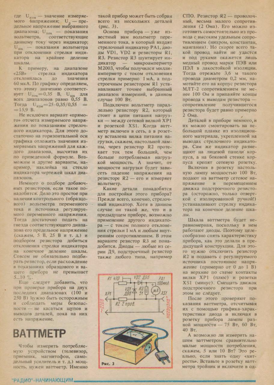

Ну  или была  еще  в журнале Радио   схема , как сделать "ваттметр " ,  из такого  миллиамперметра ..
Так же  в  дарах  ВиНи  был  и сверхмощщный   реостат  0 -32 Ом , который  тоже   в такой схеме  используется .

Вот  та   статья из Радио ,  как  сделать "ваттметр  в розетку " https://upforme.ru/uploads/001b/4f/36/41/t952977.jpg
Реостат  ВиНи ,   можно  его применить в качестве шунта (автор  статьи подчеркивает,  что найти такой  резистор сложно) .
Но  правда   сам же автор   пишет что  -  шкала нелинейная , куча недостатков .  и вообще он показывает "что угодно " . Смысл  тогда в таком  ваттметре ?
Фактически это - Амперметр. К тому же средний, а не среднеквадратичный. Ватты мерить можно (если перерисовать шкалу), если в розетке всегда ровно 220 и чистая синусоида.
