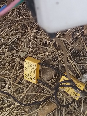

емкость 0.33 отключается
Эти что ли ?https://upforme.ru/uploads/001b/4f/36/2/t322563.jpg
Какое значение может иметь 0,33 мф для него. Ёмкостти фазосдвигающие - 12 мф для стирки и 5 мф для отжима - чёрная бочечка на " полу" машинки,  сдвоенный конденсатор.
А это мне кажется просто сетевой фильтр. Хотя уже говорил здесь, зачем козе баян стиралке сетевой фильтр, она не является ни источником, ни потребителем помех.
Здесь просто 0,33, а на одной из предыдущих ещё какой то гибрид ёмкость +резистор, и от "моей" электроэнергии начали дымить. Выкусил безболезненно.
И странная белая коробочка, в которой ничего нет, кроме двух пар проводов в зажимах или обжимах или как их правильно назвать.

75
А желтые емкости - это типичные X для подавления помех от проникновения в сеть при реверсе. И, пардон, по схеме beko они не коммутируются. Я ошибся-поторопился :(

А желтые емкости - это типичные Y для подавления помех от проникновения в сеть.)
Ясен пятак, но какие помехи от асинхронного двигателя ? Ни щёток ничего. Пт переключатель таймера ? Ничто по сравнению с нынешним радиосмогом.
Думаю, и от контактов таймера (недаром же они подгорают), и от реверса мотора стирки
