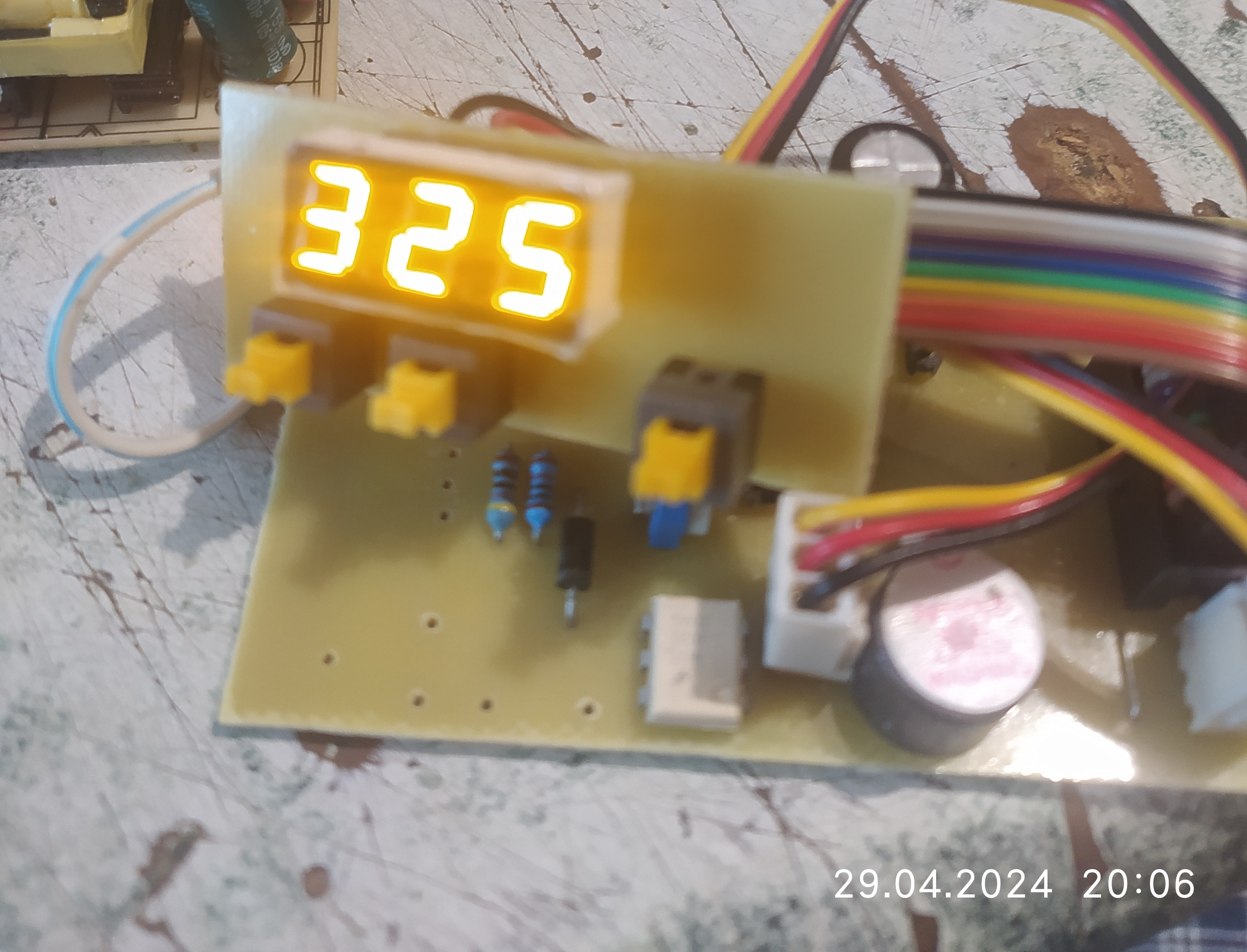

Спаял конструкцию, запрограммировал контроллер, включил. И всё отлично, всё, как надо.
Показания корректны. Первое фото - ждущий режим.

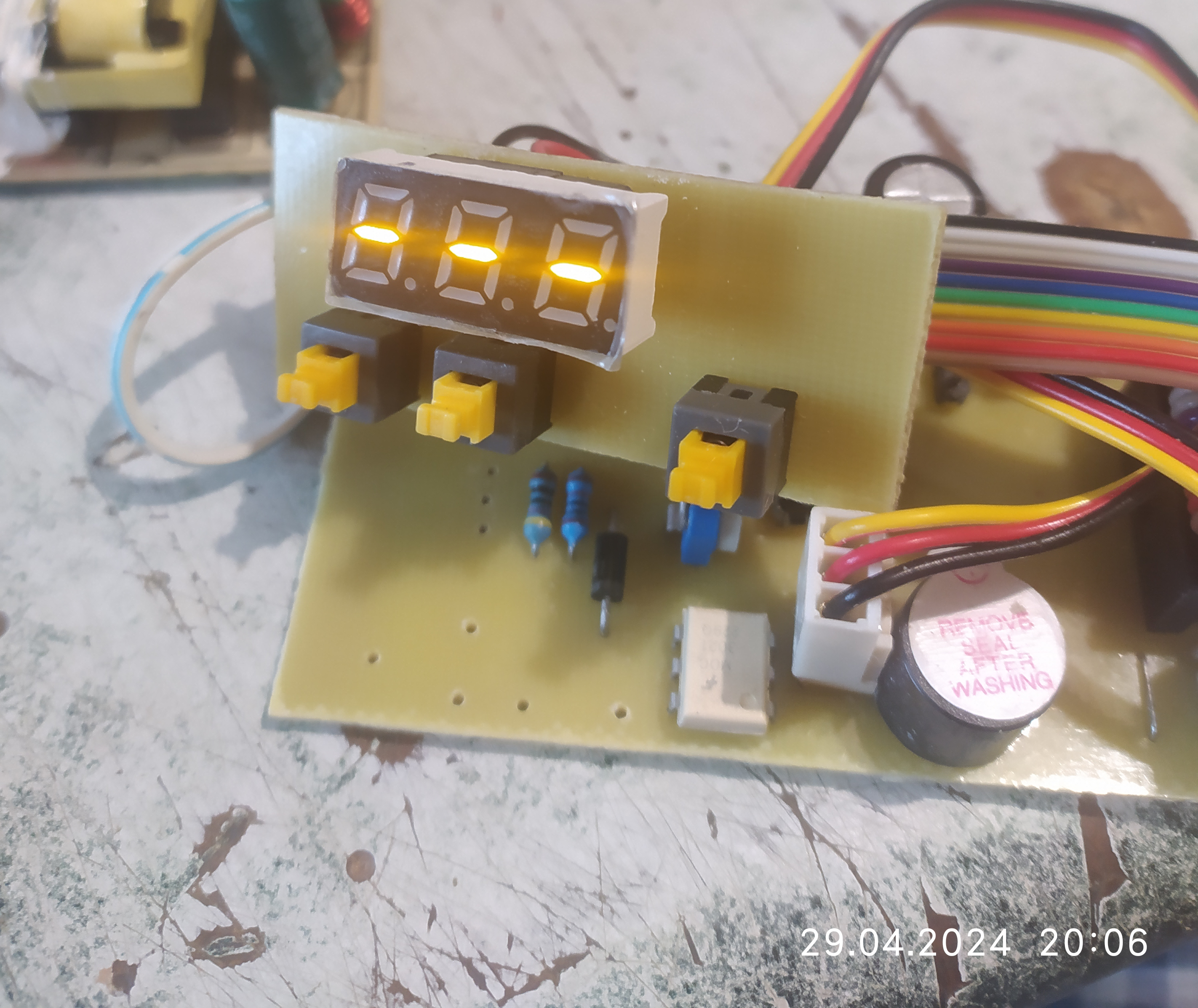

https://upforme.ru/uploads/001b/4f/36/12/t475773.png
Второе фото - режим уставки температуры.

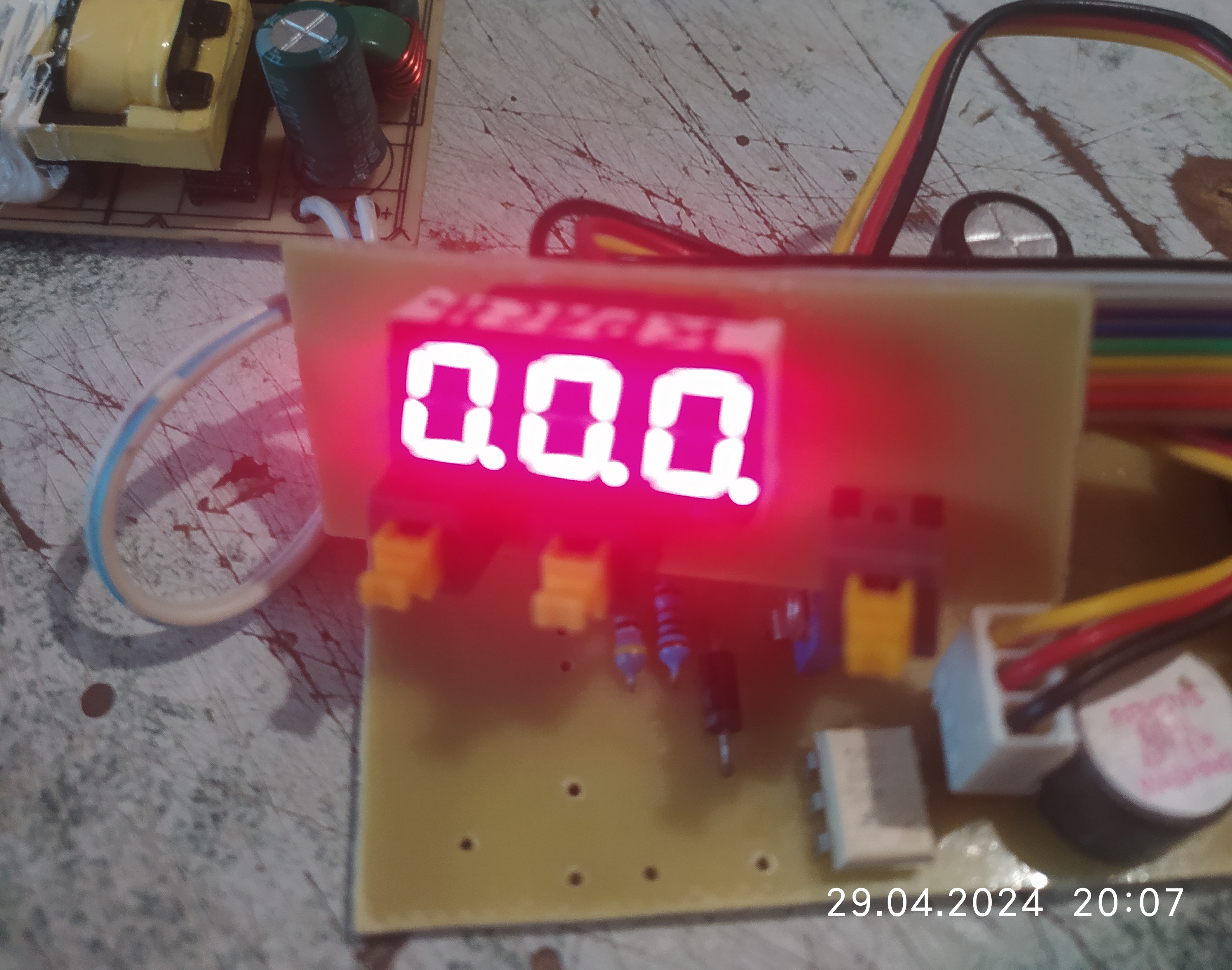

И всё вроде великолепно. Решил взглянуть, как с другими индикаторами будет смотреться, и у меня мозг взорвался.
Вот так выглядит ждущий режим у всех остальных.
https://upforme.ru/uploads/001b/4f/36/12/t146069.png

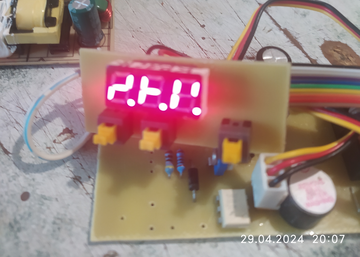

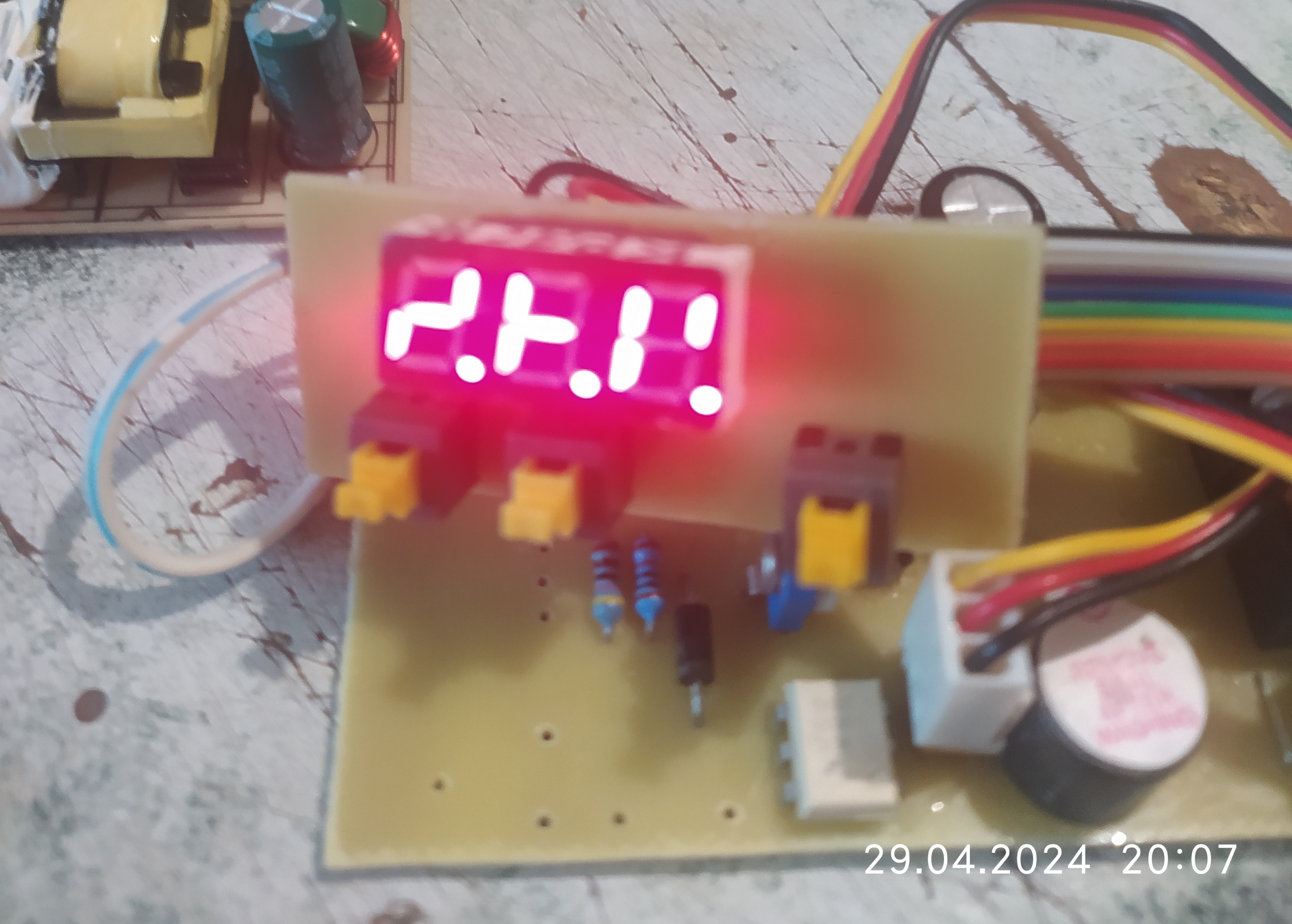

А вот так - режим уставки:
https://upforme.ru/uploads/001b/4f/36/12/t51613.png
Восемь других индикаторов попробовал. И у всех одно и то же. Хоть красный, хоть синий, хоть зелёный... Понимаю, что от цвета ничего не зависит, и при прозвонке у всех индикаторов цоколёвка такая же, как у первого. И КАК ТАК?
Там же внутри нет НИЧЕГО, кроме простых светодиодов... Ничего понять не могу.
Есть версии?
P.S. Вижу сам, что три чёрточки и три ноля с точками - это типа инверсии, и с остальной индикацией примерно тоже самое. На фото в режиме уставки однозначно разные значения отображаются.

Отбой!!! :) :) :)
Сам понял, что у меня первый индикатор с ОК, а остальные с ОА. По недосмотру не в той коробке оказался, а я как-то тупанул. Извините!  :rofl:
