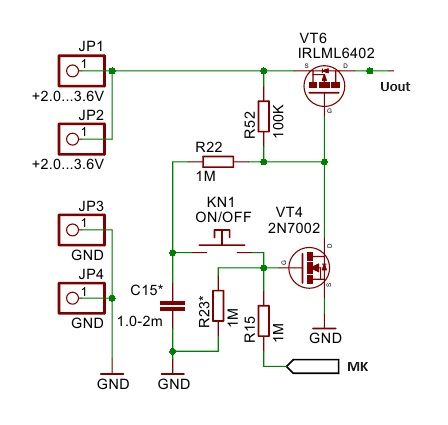

Во многих конструкциях, в частности в ESR-метрах с радиокота и мироновкого, применен подобный узел на полевых транзисторах. Включение-выключение производится кнопкой, удержание - сигналом с МК. Помимо этого сигналом-же с МК устройство выключается. Фрагмент схемы:
https://upforme.ru/uploads/001b/4f/36/43/t512010.jpg
Описание работы - на радиокоте
Мироновский-же был опубликован на старом форуме, и подробно обсуждался на vrtp. Здесь включение и выключение производится 2-мя разными кнопками.
Первая схема должна удерживать питание ПОКА МК держит "1" на выходе, то есть, "выключение нулём".
Это так.
Вторая и третья - Точно так же!
А вот это уже не так. Если на управляющем выходе будет высокий уровень, транзисторы будут закрыты в обоих случаях.
Так что...
Или это у меня уже с головой не так... -
Вариант "выключение нулем"
"Элементарно, Ватсон!"
В рабочей схеме включение питания при 1 на выходе мк, а дополнительный транзистор делает инверсию сигнала и включает питание. Когда на выходе мк 0, питание соответственно отключается.
А в других схемах наоборот, питание должно выключиться при  1 на выходе мк. А ее там быть не может при выключенном питании. Поэтому нифига и не получается. Народ (и я тоже  :) ) на форумах бьется ап стену, пытаясь реализовать задуманное….
