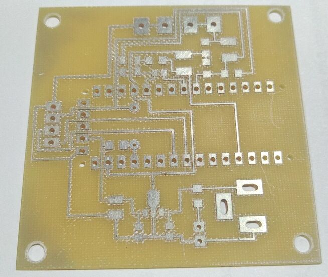

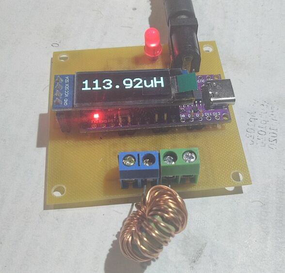

Попался мне в сети один проект измерителя индуктивности. И вспомнил я, что у меня с этими измерителями ой как плохо. Фактически есть только в GM328 и в стареньком тестере, который врет и показывает фигню. Поэтому решил не проходить мимо и сделать такой измеритель. Закупил у китайцев на 260 руб комплектующие (саму плату и экранчик) и принялся за работу.
  Сделал плату для установки дополнительных деталей, на нее припаял и саму LGT8F328, стабилизатор на 7805 и все что там по схеме надо было…
Пару дней плясал и стучал в бубен, и вот сегодня тестер начал измерять….
Измеритель индуктивности на LGT8F328.

Как я понимаю, аруинка к вам доехала и индикатор оказался рабочим
По теме, в свое время собирал измеритель LCF Буевского, он до сих пор в рабочем состоянии, но сейчас использую мироновский прибор.
Поделиться42024-04-13 19:36:59
Не силён я в Ардуинах...
Я тоже не силен. Это вторая ардуинка в моих руках.
  Не мое это дело, но при необходимости приходится применять..
Рабочий. Надо было только от китайского флюса отмыть…

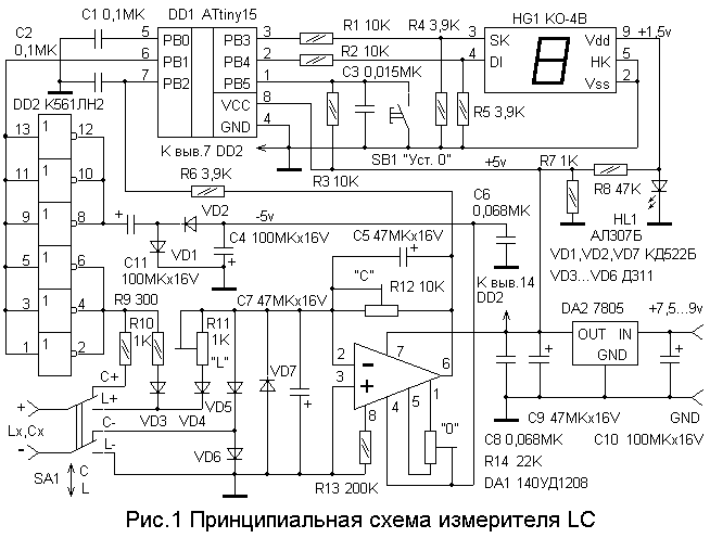

Давно когда-то после схемы на 176ИЕ8 делал от товарища Хлюпина, позже он тоже переработал на Ардуинку и 1602.Сейчас что-то у меня его сайт не открывается.
Вот раскопал: https://ra4nal.ontvtime.ru/lc_arduino.shtml
