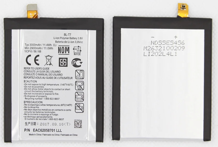

хочу приспособить аккум от мобилы. тип BL-T7, LG. проблема в том что он разряжен в ноль и полярность на контактах не определить.
На обратной стороне полярность обозначена.
https://upforme.ru/uploads/001b/4f/36/8/t436361.jpg
Точно! :D  :D  :D
Точно!
ну догадка то правильная... однако не имеет отношение к микросокету. короче я удалил скотч, пластик, и добрался до самих пинов. ДО платы защиты.
ну как вы поняли она там есть, только хорошо прикрыта. так вот на пинах... 2,4 В. и получается что плата защиты блокирует это напряжение.
полюсовка совпадает с маркировкой что на фото Тадаса. завтра заряжу немного прям на пины и буду смотреть.
