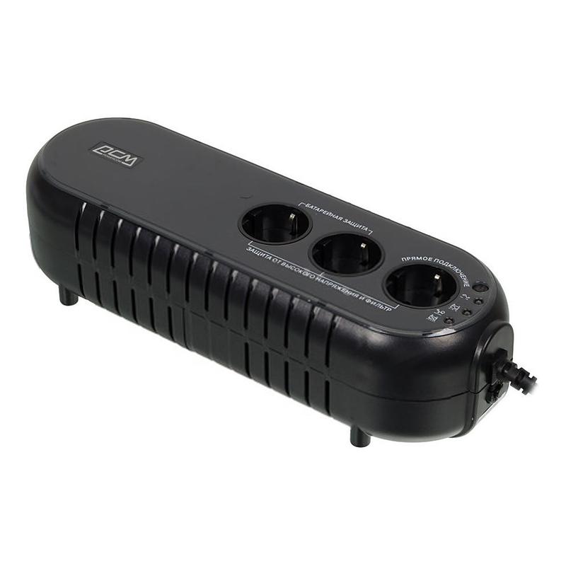

Сразу приведу картинку, чтобы было понятно, о каком ИБП идет речь:

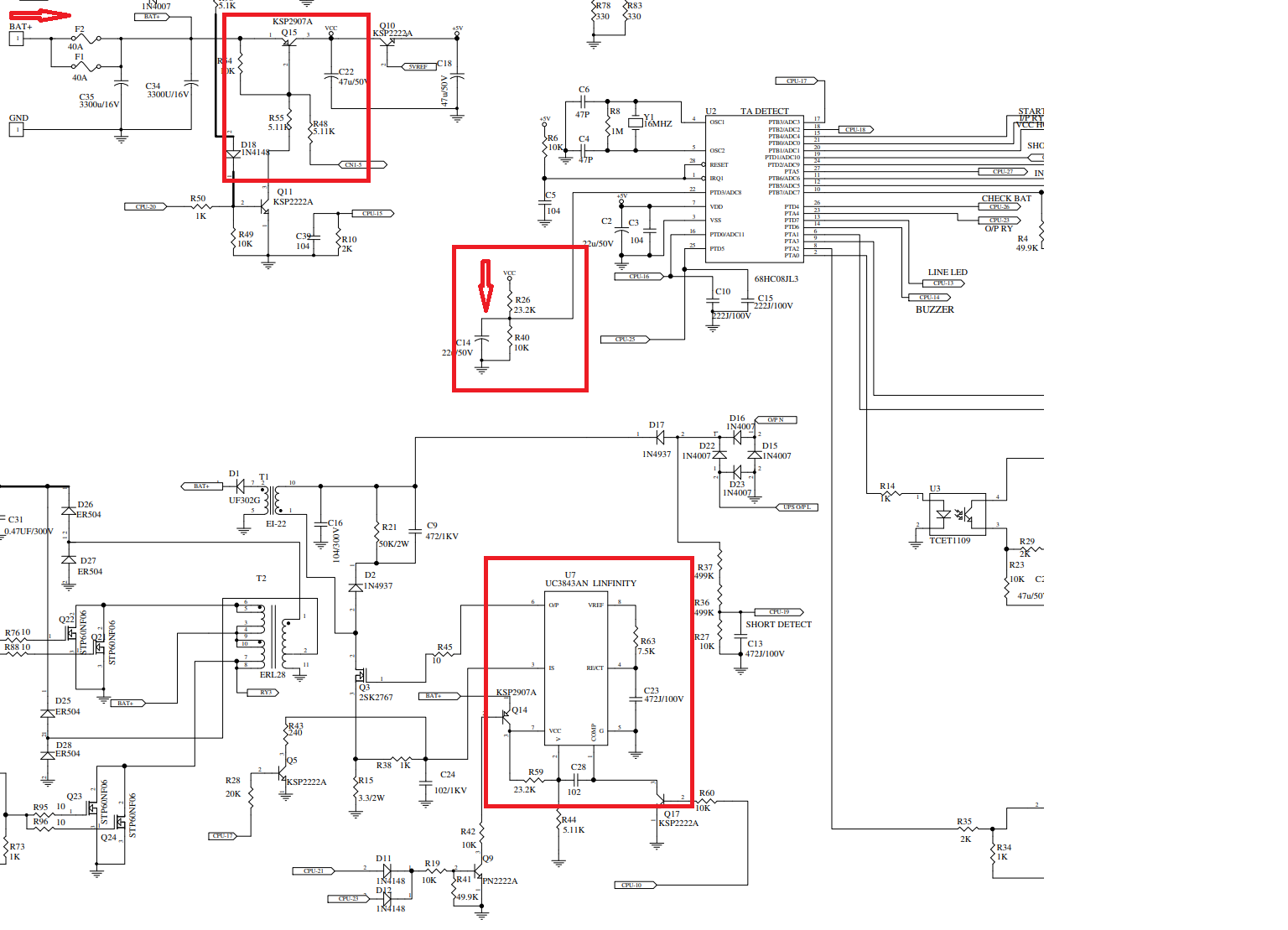

Интересующий кусок схемы:
Красным выделил интересующие элементы схемы. Элементы Q10, Q14 на плате отсутствуют - упрощенная схема? После Q15 питание +12 расходится по всем МС.
Предыстория: стрельнул Q15 (KSP2907) из-за КЗ U7 (UC3843) между 5 и 7 выв. Обе заменил, Q15 поставил SS8550.
Что наблюдаю: Включается, при пропадании напряжения в сети - вырубается сразу, нагрузку не держит. Иногда зажигает "замени батарею".
Батарея свежая, 13,0 под нагрузкой и не проседает, в ИБП - 13,2 (зарядка есть). Батарею менял - результата нет.
Контроль напряжения батареи - 3,9 - 4В (цепочка R29, R40, C14) на вывод 22 процессора (на самом деле 26).
Элементы обвязки Q15, контроль батареи проверял - номиналы в пределах допуска.
