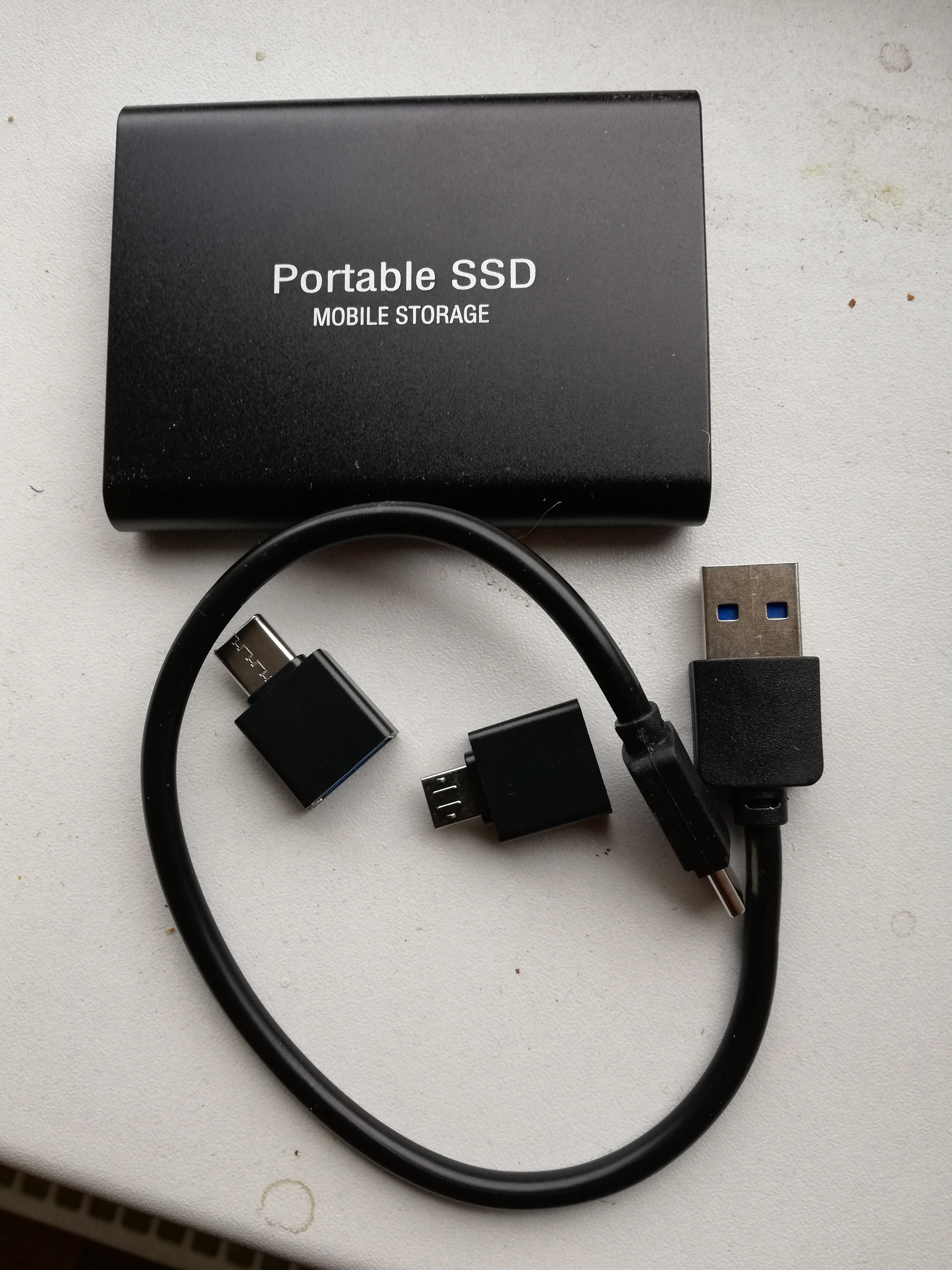

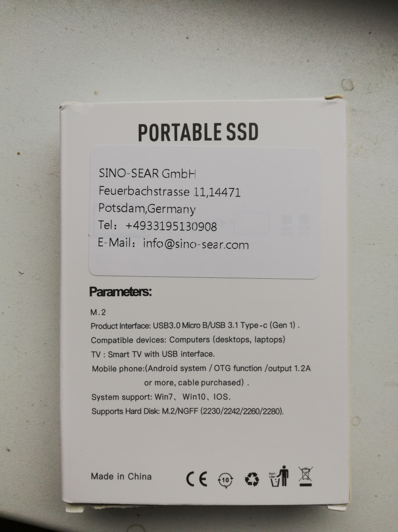

Вчерась пришло с Алиэкспресс.
http://upforme.ru/uploads/001b/4f/36/8/630253.jpg
http://upforme.ru/uploads/001b/4f/36/8/382504.png
SSD 2 TB. Заплатил с пересылкой и налогами целых 20 евротугриков.
В комплекте два OTG адаптера, micro USB и USB C. Типа, можно подключать у смартфону или планшету.
Подключил к лаптопу c W10, сразу определился. Запустил копирование 15 ГБ, заняло добрых пол дня.
Средняя скорость записи 5 ... 6 МБ в секунду. Пока что работает, посмотрим что будет дальше.
Потребляемый ток 50 мА.

За 20 евро, это получается очень дёшево! На наши рубли всего 1700 за 2 ТБ. А не кидалово ли? Я с этим уже сталкивался. Написано 1 ТБ, а в реале 32 ГБ.
Ну не знаю, все средства показывают 2 ТБ.
Во всяком 84 ГБ уже влезли.

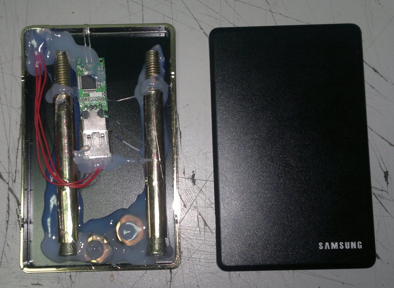

Китайский ответ Чемберлену
http://upforme.ru/uploads/001b/4f/36/11/t343825.jpg
Но на этом и всё. Реально там около 100 ГБ.
Жуть круть зашибись. :_)
Комментарий я имею в виду. Аж настроение подняли. Пальма первенства по из говна канфетку плавно переходит в Китай. :_)
Извините вырвалось.:_)
А то все остальные представляют жизнь в негативном плане, а тут конечно не фонтан решение, но настрой боевой. Так держать.
Обычные средства пользуются информацией, записанной в контроллере, для 100% выяснения необходимы спецсредства, напр. H2testw. Попутно эта утилита может показать и скорость чтения/записи на носитель.

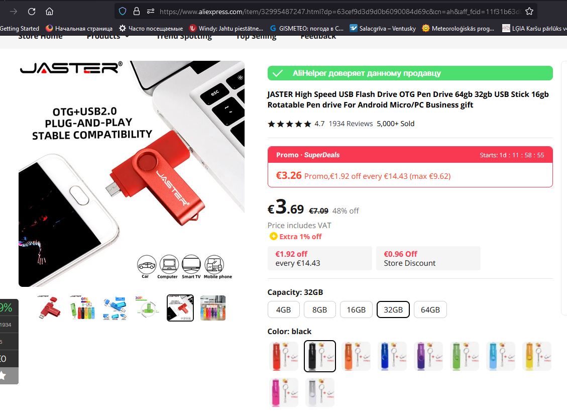

Не знаю так совпало или она убила флэшку с Али
https://upforme.ru/uploads/001b/4f/36/25/t238854.jpg
Купил на 32 Гб. Получив, проверил - комп показывал этот обьём и кое-что записал в качестве теста. Лежала она без дела и вот, узнав об H2testw, решил проверить истинный обьём. Прога через какое-то время остановила проверку с рекомендацией повторить. Стёр записанные ею файлы. Хотел нажать "начать тест" - и предупреждение что-то типа "нет доступа". Решил переформатировать Виндой - та же картинка...  :pained:  Отключить Виндой флэшку не удалось - "занята программой". Вытащил после выключения компьютера. На следующий день вставляю её - а Винда её даже не видит. Такие вот Х-файлы...
Отредактировано SerSer (2023-09-16 22:11:40)
Скорее всего из за этого. Вытащили или выключили , когда в ней процессы не закончились.А что с ними происходит в таком случае, фиг его знает. Где бы почитать про них подоходчивее.
Как то был какой то "сорт" флешек(микро си ди)для  телефона именно на 4 Гб, которые не дружили с "сортом" явовских джавовских нокий, в которые можно было напихать много-много одинаковых приложений. (Простите, если коряво объясняю, как умею). Так вот, эти флешки на этих телефонах невозможно было загрузить на весь объём или даже на большую часть- каждый следующий  файл грузился всё медленнее.И вот как то уже устав ждать , выключил телефон, а когдо включил- всё, капец, как будто её там нету , не видит ни телефон, ни даже комп. И только фотоаппарат- информацию не ней записанную то не видел, но сумел сфоткать туда свою фотку.
А сейчас у меня есть 8 Гб телефонная микро си ди флешка, которая напоминает мне один сорт магнитофонных кассет, с которых невозможно было стереть даже магнитом. Вот её невозможно перезаписать, Вернее на компе перезаписывается, и читается новая информация, но после выключения или вытаскивания восстанавливается старая информация, а новая исчезает.
Купил на 32 Гб. Получив, проверил - комп показывал этот обьём и кое-что записал в качестве теста. Лежала она без дела и вот, узнав об H2testw, решил проверить истинный обьём. Прога через какое-то время остановила проверку с рекомендацией повторить. Стёр записанные ею файлы. Хотел нажать "начать тест" - и предупреждение что-то типа "нет доступа". Решил переформатировать Виндой - та же картинка...    Отключить Виндой флэшку не удалось - "занята программой". Вытащил после выключения компьютера. На следующий день вставляю её - а Винда её даже не видит. Такие вот Х-файлы...
Программа ни при чём. На 95%, флэшка была "фуфловая". Либо не надо было стирать ранее записанные ею файлы.
А вообще, по-моему опыту, флэшки с Али, особенно неизвестного брэнда и подозрительно дешёвые, я давно перестал брать. Они недолго служат.

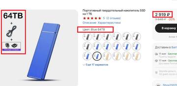

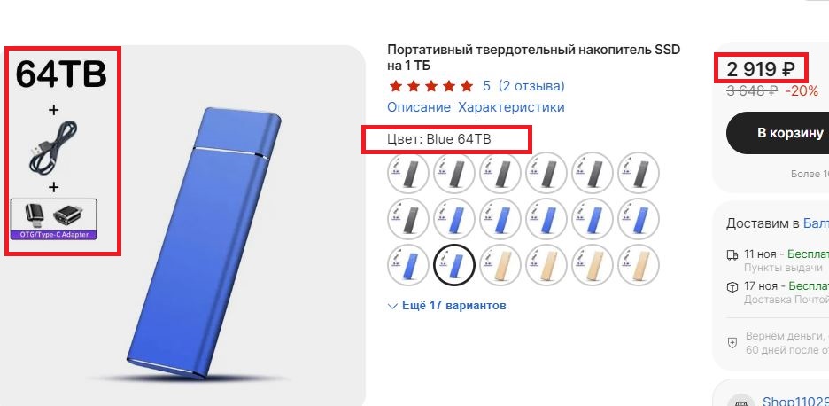

Сегодня наткнулся на предложение, чуть со стула на пол не грохнулся! Предложение, от которого невозможно отказаться!!!
https://upforme.ru/uploads/001b/4f/36/12/t96934.jpg
Тут вообще, 1 Терабайт по 45руб. Халявей некуда!!!
Ссылка на этот лохотрон.
Отредактировано angren68 (2023-10-20 14:31:39)
Нееее. Холява это бисплатно. А это разводилово, под холяву.:_) Это для жабо_не_смогли_душителей.

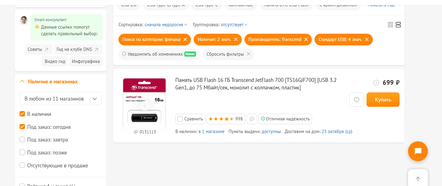

Извините погорячился 2.
Ни хрена ж нету. Это USB2. Включаю USB3. И.
https://www.dns-shop.ru/catalog/ce3bebe8448b4e77/usb-flash/?q=флешка&stock=now-today&brand=transcend&f[nyq]=1ogv2t-9ef7-1t312c-18p5t5
https://upforme.ru/uploads/001b/4f/36/31/t367485.png
Пришлось картинку резать с экрана. А то конец строки не берёт редактор и выдаёт не ту страницу, про что я тут "пою".
Кароч надо это.
У меня это, и до сих пор делают получается. И обратите внимание цена почти такая же как на 128 ГБ. По крайней мере не пропорционально емкости диска цена. Т.е. у 32 ГБ цена явно завышена, из-за его повышенных потребительских свойств(выше тут писал почему 32ГБ надо). О какие слова знаю. :_)
https://www.dns-shop.ru/product/72971ec … 32gjf790k/
https://www.dns-shop.ru/product/9271624 … 28gjf790c/

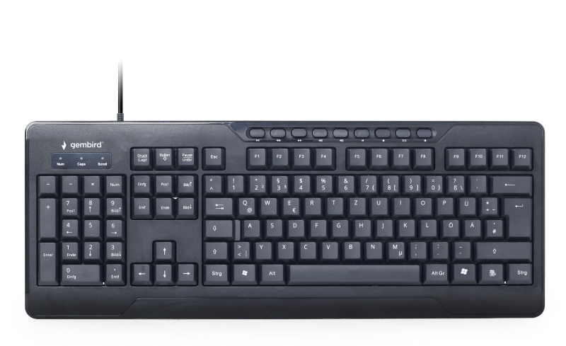

Тут читая одну книжку узнал, что существуют клавиатуры для левшей.
http://upforme.ru/uploads/001b/4f/36/8/t547583.jpg
Ни когда бы не подумал.

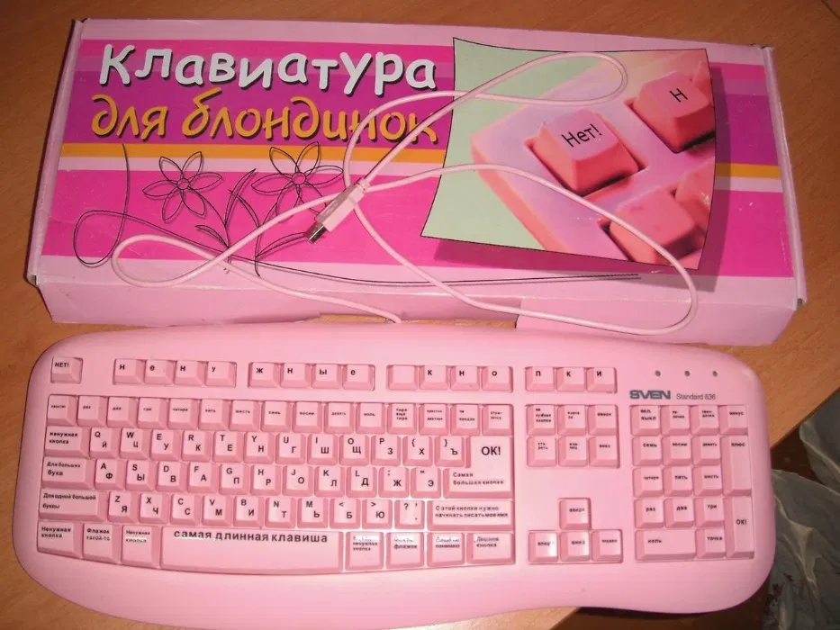

Уже писал как то, что в Полесском компмагазине воочию увидел
https://upforme.ru/uploads/001b/4f/36/25/t350895.webp
Ааа, такие так само собой, как же в мордокнигу иначе писать  :D

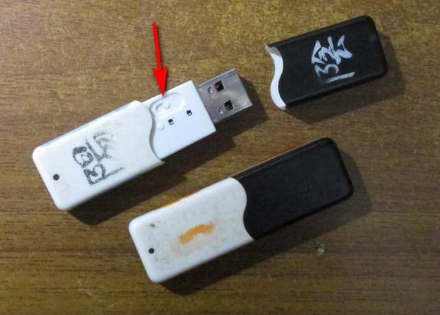

А вот очень полезные флешки. С аппаратной блокировкой записи. Были очень востребованы во времена компьютерных вирусов, когда часто приходилось реанимировать чужие запаршивленные компьютеры.
