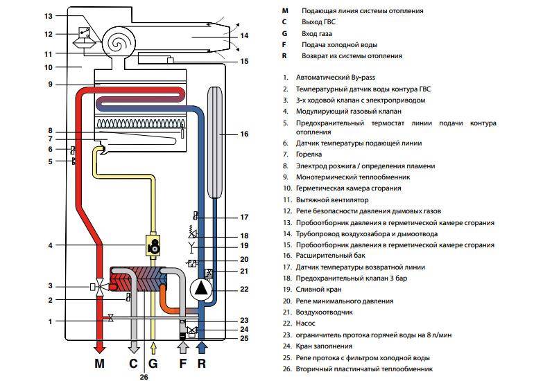

Поясняю еще раз. Котел двухконтурный, отдельный контур для отопления и отдельный для горячего водоснабжения. Заливка котла происходит по одной и той-же трубе, через внутренний краник заливается отопительный контур, краник закручивается и вода в системе отопления крутится по своему замкнутому контуру, не уже смешиваясь с питьевой.
На схеме типового котла все хорошо видно, "шлюз" между питьевой водой и контуром отопления - краник N24, обратно из отопительного контура в "питьевой" вода не поступает. Теперь понятно?

Откуда? На схеме видно, что вход жидкости в котел один единственный, обозначен на схеме буквой "F",  и используется как для заполнения контура отопления (замкнутого, сине-красная магистраль), так и для ГВС - проточного (серая). Все. Больше систему заливать неоткуда. Этот вход подключен к магистрали, и, если вдруг кому-то придет в голову залить что-нибуть другое кроме воды, то придется демонтировать водопровод, а потом еще и остатки промывать. Да еще и доп. помпа потребуется для обеспечения необходимого давления в системе отопления. Не знаю, что там у ваших соседей, но принцип работы двухконтурного котла именно такой.

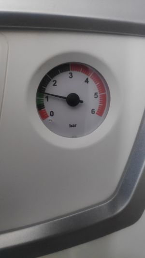

Я тоже не могу понять ни как заливать, ни как создавать давление. С водой все просто, открутил краник, после создания необходимого давления закрутил...

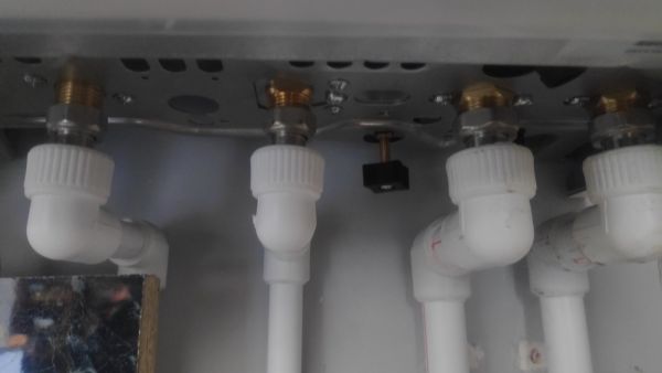

Мой котел, слева направо выход горячей воды, вход воды с магистрали, подача в систему отопления и возврат из системы. Посередине краник заливки.
https://upforme.ru/uploads/001b/4f/36/43/t400560.jpg
Показания манометра, по инструкции давление в системе должно быть 1...1,2 бар, т.е. жидкость туда так просто не зальешь...
https://upforme.ru/uploads/001b/4f/36/43/t121383.jpg

Не понял, т.е. сначала заливается тосол/антифриз "до макушки дома", а затем создается давление в расширительном баке?
Никакого излишнего давления в открытом баке не создаётся. Просто при нагревании и расширении в баке немного поднимается уровень. В мембранном баке, но в своих домах их особо не ставят, давление поднимается только из-за того что теплоноситель расширяется от нагревания, но с этим баком действительно изначально надо немного жидкости накачать и соответственно установить надлежащее давление воздуха. Открытый РБ делается оч просто. Из любого места системы выводится трубка с ёмкостью в самое возможно высокое место... да хоть на чердак.

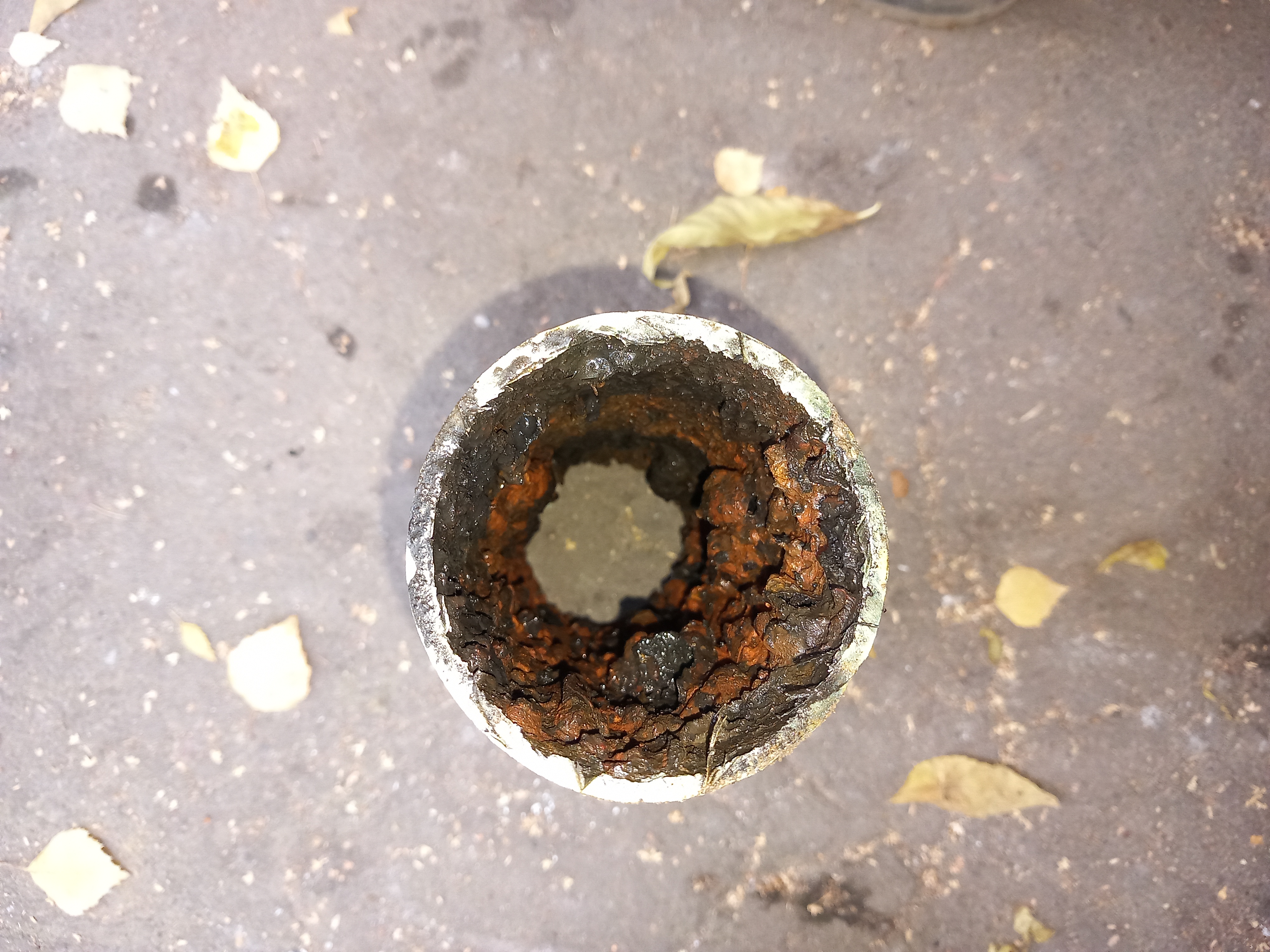

Можете пользоваться как Вашей душе будет угодно... удобно Вам наливать водопроводной водой... пожалуйста... только потом не заплачьте через несколько лет.
Нам недавно передали один объект который обслуживался местными умельцами. Им было по барабану какая вода у них в системе отопления... и как раз такой же краник у них был. Когда новые обладатели строения начали жаловаться на отопление то наши умельцы провели исследования и увидели вот такие трубы в системе.
https://upforme.ru/uploads/001b/4f/36/24/t993568.jpg
Это труба диаметром 80 мм. Теперь понятно?
Вы можете парировать что мол трубы у меня пластиковые, но батареи всё равно метал. Дерзайте.

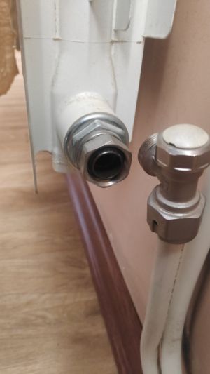

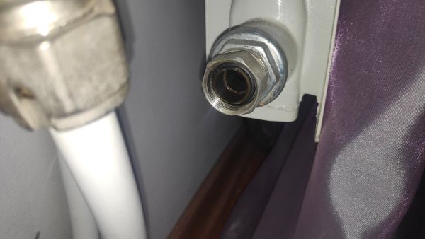

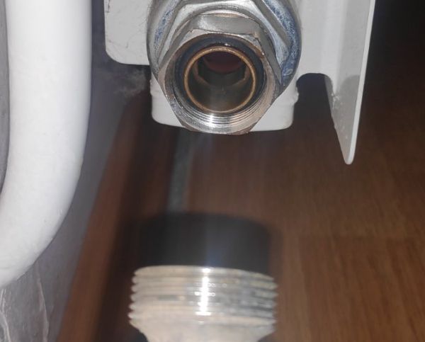

А теперь, как и обещал, показываю фото моих труб, вернее батарей. Отопление было проведено в 2006 году и с тех пор постоянно заполнено обычной водопроводной водой, пока я 24 января с.г. в связи с переездом не опорожнил систему.
https://upforme.ru/uploads/001b/4f/36/43/t68763.jpg
https://upforme.ru/uploads/001b/4f/36/43/t853919.jpg
https://upforme.ru/uploads/001b/4f/36/43/t460494.jpg
Отредактировано SSh (2024-03-01 11:25:42)
178
Если все это время в системе была одна и та же вода - она просто израсходовала свой запас накипи и стала безвредной. А вот если постоянный проток свежей - накипь будет накапливаться.
