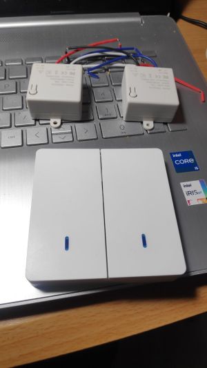

Еще вопрос. Включение/выключение всех трех стационарно с одного и того-же места или из разных? Вот, у меня еще остался комплект на два раздельных канала, есть такой-же трехклавишный выключатель, и к нему, естественно, 3 приемника. Смотря какой вариант Вас интересует, проверю на дальность, т.к. у всех пультов разное питание, соответственно, и дальность действия может отличаться.

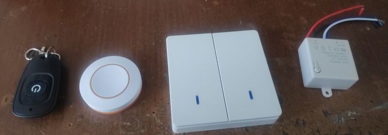

Вы правы, следовало-бы определиться с терминологией. На фото устройства слева направо будем называть брелок, пульт, выключатель и реле. Первые 3 передатчики, функционально одно и то-же устройство, только в разном "обличье", крайний справа - приемник.
https://upforme.ru/uploads/001b/4f/36/43/t950498.jpg
Брелки и выключатели могут быть как одно-, так и много-канальными. Многоканальные - просто несколько одинаковых устройств в одном корпусе, работают независимо друг от друга. Общее у них (помимо корпуса) - питание.
Таким образом, многоканальные и брелки и выключатели могут управлять разными приемниками-реле.

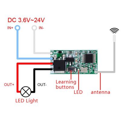

Прикупил до кучи несколько вот таких приемников, работающих от Li-Ion и совместимых с уже имеющимися у меня пультами - "learning code 1527". Для одного приемника применение уже есть - будет установлен в часы, вмонтрованные в кухонную мебель, чтоб по нажатию кнопки выводились некоторые данные, напр. погода. Остальные пусть лежат, придумаю куда воткнуть. Хотя, думаю, место им найдется даже раньше, чем эти платы доедут до меня  :D
https://upforme.ru/uploads/001b/4f/36/43/t901071.jpg
