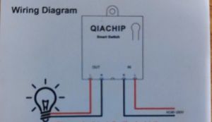

Схема подключения прикладывается?
Схемы, как таковой нет, да и не надо. К 2-м проводкам, обозначенным "IN" на реле подается напряжение 220В, к двум другим, "OUT", подключается нагрузка. Все.   Сопряжение приемной части (реле) и передающей (пультов) очень простое, инструкция, на англ., прилагается.
схема была нарисована  на обеих (или  обоих) ??коробочках.

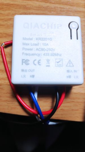

Там всего одна коробочка - реле, и на ней ничего не нарисовано, а написано, справа IN, слева OUT
https://upforme.ru/uploads/001b/4f/36/43/t447776.jpg
P.S. ОбЕих
Отредактировано SSh (2024-02-13 16:23:58)

А вот, кстати, и схему соединений нашел )))
https://upforme.ru/uploads/001b/4f/36/43/t177556.jpg
В сети есть и принципиальные схемы самих приемников на основе ESP8266

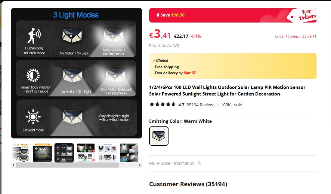

А ещё проще таким.
https://upforme.ru/uploads/001b/4f/36/25/t63822.jpg
Темнота наступила - включился. Утром выключился сам. И липиздричество не потребляет.  :D
Там, кстати, и режим включения по датчику движения тоже есть.

SerSer, уберите с глаз долой, а то даже AZUS6 раскошелится и купит чтобы потом всё на халяву было. Это ж он и в комнатах поставит.   :D
75
Не, не купит. Его же от этого одного слова корёжит, блаженного. А уж кошель откроет - вообще Кондратий хватит :D.
Я, кстати, купил один такой. В доставке. Жду. Задумка как раз над входом у дачи присандалить. Иногда летом домой собираемся уже в сумерках. Вот чтобы он нас обслуживал, светил и приобрёл.

Жена приобрела такой для деревни. Хватило на месяц, больше не включается.
Не разбирался в нем, поеду в эти выходные, посмотрю.
Эт потому что он был постоянно подключен к сети, а китайцы этого не любят. Нужно включать от случая к случаю.  :D
80
Он на аккумуляторе, который скорее всего и кончился своевременно.
Скорее всего, он на солнечной батарее, а установлен так, что она в тени и заряда не получается (но на обнаружение "день/ночь" хватает).
Я эту штуку использую дома - в коридрое, возле входа в туалет. А то ночью в темноте - лбом в приоткрытую дверь! (дверь приходится держать приоткрытой для кота, но он и без света проходит нормально, а хозяева - нет). Солнца там, естественно, нет, поэтому пришлось "фонарик" дополнить зарядным модулем и заряжать раз в месяц.

А как же дистанционный выключатель узнает, по какому каналу к нему обращаются
Как отметил angren68, требуется привязка пульта к выключателю. Но не просто привязка, а и задание режима работы. Программирование-же простое до безобразия. В зависимости от требуемого режима нажимаем кнопку в правом верхнем углу (по фото) N-нoe кол-во раз, после чего светодиод начинает мигать и нажимаем на пульт, который необходимо привязать. Светодиод гаснет и все, привязка произошла. Запрограммировать-же можно, например, режим кнопки (нажал - включилось, отпустил - отключилось) или выключателя (раз нажал - включил, второй раз - выключил). Также программируется состояние реле после подачи напряжения питания. Все это описано в мануале, правда таким мелким шрифтом, что пришлось фотографировать на телефон и смотреть на экране компьютера  :)
если я куплю несколько выключателей и один пульт
Надо наоборот, несколько пультов и один выключатель (приемник, реле). К одному приемному устройству можно привязать несколько передающих (пультов).
