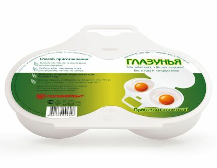

Для приготовления яиц в микроволновке продаются пластиковые формочки, если кто еще не знает об этом. Получается что-то типа яичницы. На работе вполне можно использовать, если есть холодильник и микроволновка.
http://upforme.ru/uploads/001b/4f/36/27/t22573.jpg
https://upforme.ru/uploads/001b/4f/36/27/t22573.jpg
Это вообще ненужная вещь. Яичницу можно приготовить в любой глыбокой посудине. Разговор шёл о простом целом сыром яйце. А изначально шёл разговор о яйце которое под брюками. Вы это не поняли?
