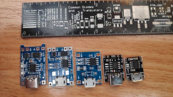

Кстати о размерах. Появились аналогичные модули и с разъемами Type C, и с уменьшенными размерами.
Два левых ещё и с защитами. ;)
127
У второй справа тоже защита в sot23-5 что-то вроде RY2201 или BRCL3230BME

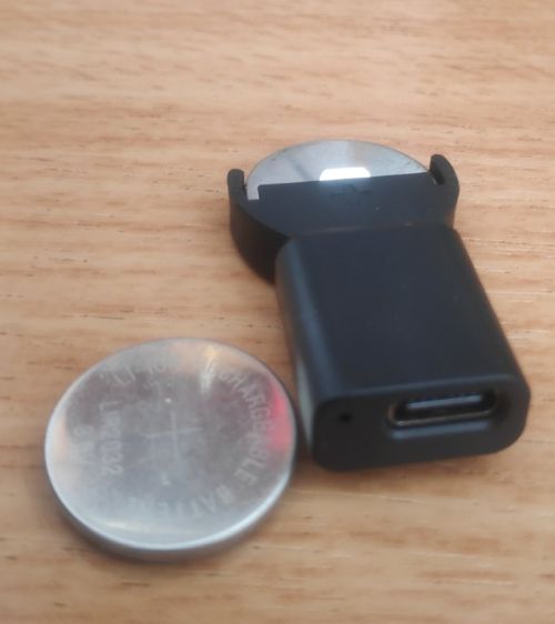

В свое время накупил аккумуляторов LIR2032, и тут-же встал вопрос с их зарядкой. Дело в том, что их емкость составляет всего 40 мА*ч, т.е. заряжать надо в лучшем случае током в 20 мА, а такой ток в распространенных микросхемах зарядки даже не предусмотрен. Вот, например, таблица из даташита на TP4056.

Я это зарядки, естественно, переделывал, перепаивая установленный 1,2к резистор на уже не помню сколько десятков кОм, но тут на глаза попался зарядник, специально предназначенный для указанных аккумуляторов, да еще и с гнездом под заряжаемый элемент. Имеется разъем Type-C и индикатор. Сегодня получил с али и эту приблуду, и сразу-же протестировал. Работает  :)
А расковырять? В отзывах написали, что аккум сильно греется...
Прямо сейчас подключен на зарядку. USB тестер показывает 20 мА. Абсолютно холодный.
А расковырять?
Там вроде проклеено. Не хочется ломать...
131
Вам нормальный прислали видимо, а кому-то не повезло, что-то китайцы сэкономили...

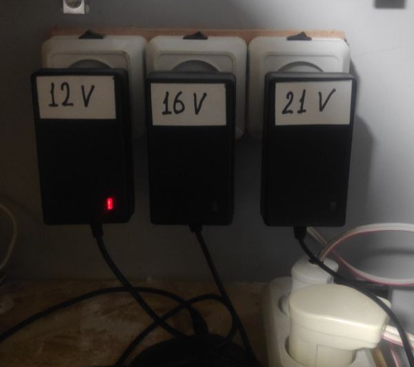

Имеется куча аккумуляторного инструмента на 3 разных напряжения. Надоело перебирать с виду одинаковые зарядки и напрягать глаза, выискивая нужную...  :)

Я так на зарядниках для мобил сделал. Между штырьков наклеил этикеточки с амперажом. Надоело с лупой рассматривать  ;) .

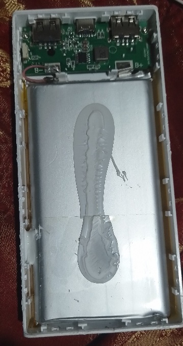

Внутренности нового (год назад купленного) повербанка.
Батареища аккумуляторище один большой вместо пальчиковых предыдущего .Хоть он точно уже не с песком.
На те же грабли, только помягче немного. И проверил даже через лампочку, а когда паял (сборный шнур зарядки) мозги забили и перепутал. Стали постоянно гореть светодиоды индикатора и греться немного, не так как прошлый раз, в начале темы. Помогло временное отключение аккумулятора. В результате минус теперь подпаян дополнительным проводком.
Микросхема,  как удалось прочитать,  LTA9881 C213X .Ни то ни другое не гуглится как микросхема.Соответствует ли она ht4936a, что в начале темы, не знаю.
