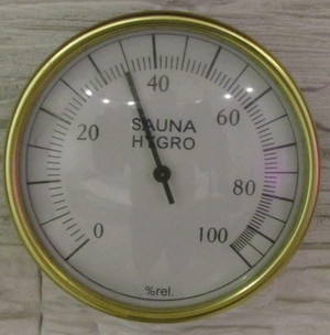

У меня вот сейчас как:
http://upforme.ru/uploads/001b/4f/36/11/t733827.jpg
http://upforme.ru/uploads/001b/4f/36/11/t868602.jpg
Разница 6%. Правда, они висят в разных комнатах. Когда целый день работает увлажнитель (за день он выпаривает около 3 л воды) - влажность поднимается до 42-45.

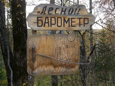

...а еще есть "барометр из елового сучка", который на самом деле, конечно, не барометр, а гигрометр:
http://upforme.ru/uploads/001b/4f/36/11/t22856.jpg
(сам не пробовал, но, говорят, - действует)
Впервые  о нем  прочел в Наука  и Жизнь 6-1990 ,задолго до интернета еще ..https://upforme.ru/uploads/001b/4f/36/41/t109514.jpg
