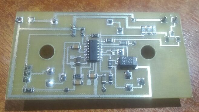

Есть у меня вот такой заточной станочек. Маленький, легкий и еще к нему гибкий вал прикрутить можно при необходимости. Такие станки бывают зелененькие, желтенькие, и называются по-разному, но суть одна – коллекторный двигатель 150-170 ватт и 10 000 оборотов в минуту. У станочка есть простейший китайский регулятор мощности, который регулирует ну очень хреново. На малых оборотах работать невозможно, мотор даже ни небольшой нагрузке останавливается.
Поэтому приступил к модернизации. Штатный регулятор
http://upforme.ru/uploads/001b/4f/36/27/t997064.jpg
был заменен на самодельный регулятор на микросхеме U2010b,
http://upforme.ru/uploads/001b/4f/36/27/t360701.jpg
которая может поддерживать заданные обороты мотора при изменении нагрузки.
Схема из даташита с небольшой настройкой. Если кому-то будет интересно, уточню подробности.  ;)
http://upforme.ru/uploads/001b/4f/36/27/t699031.jpg

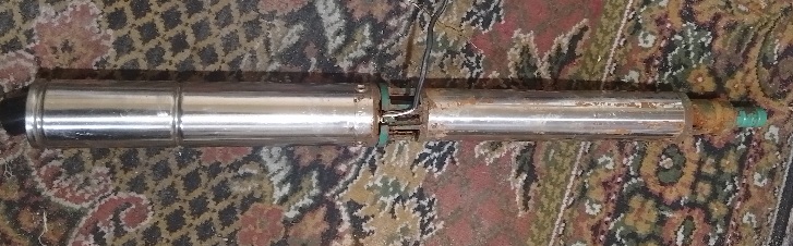

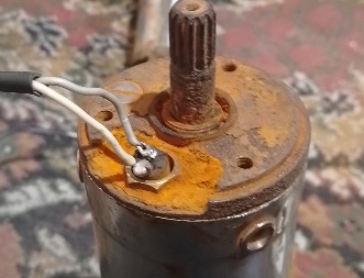

Что за зверь? Понятно что насос-карандаш. Но какой марки-модели, где про него гуглить, как он разбирается. Скорее всего никак, дальше чем раскладывается на мотор и собственно насос. А надо бы дальше. Пришёл с обрезанным под корень шнуром.
https://upforme.ru/uploads/001b/4f/36/2/t560512.jpg
Удалось подпаяться, но можно ли герметично заизолировать эту спайку от доступа воды.
И ещё.  При проверке запускается только после внешнего толчка рукой. То ли это артефакт моего самодельного источника электроэнергии,  то ли конденсатор  или его цепь. Скорее всего второе, потому что одинаково запускается рукой хоть в ту  хоть в другую сторону. А конденсатор менять, ещё там будет негерметичное место. Хотя по идее в той камере где уонденсатор расположен, воды не должно быть, там должна быть какая то крышечка, которой не оказалось.
Нифега себе карандаш. Он сантиметров 10 диаметром?
По всей видимости это винтовой скважинный насос. Правда, в таком форм-факторе встречаются и многоступенчатые центробежные, но гроаздо реже.
Сам насос должен разбираться легко - для замены быстроизнашиваемых деталей. А вот двигатель для самостоятельной разборки не предназначен. Там всё залито маслом, для охлаждения, ротор крутится прямо в масле. Закрыто крышкой снизу, которая поджата пружинныи кольцом. Там же плавает и конденсатор.
Я бы таким насосом после кустарной переборки по прямому назначению пользоваться не стал.
Сантиметров 6 с небольшим

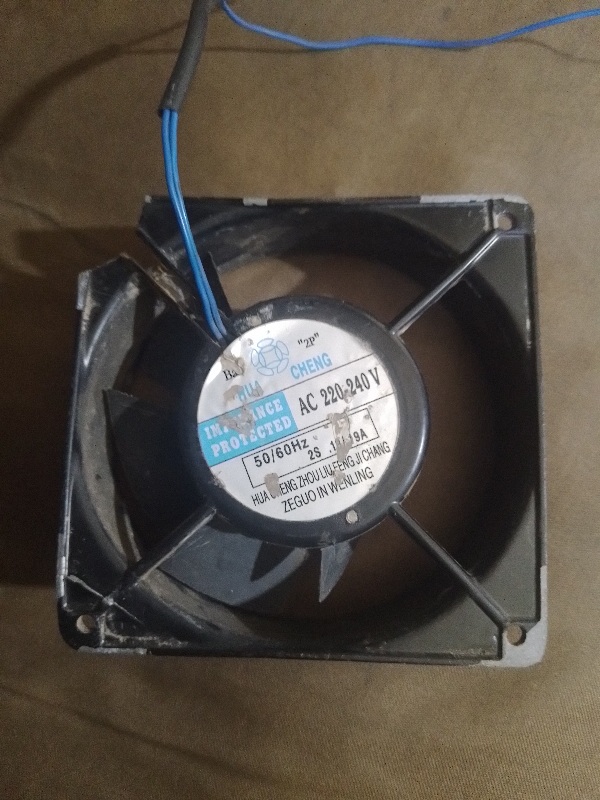

https://upforme.ru/uploads/001b/4f/36/2/t449236.jpg
Как его разобрать разодрать.
И лопасти обгрызены, и обмотка в обрыве.
Хотя предполагаю ответ будет тот же- выкрасить и выбросить.

Как его разобрать разодрать. И лопасти обгрызены, и обмотка в обрыве. Хотя предполагаю ответ будет тот же- выкрасить и выбросить.
Не выбрасывай. Нежно разбери, посмотри, оставь на будущее. Степь большая, места для любого хлама хватит...
А если серьёзно, то достаточно одной оторванной лопасти, чтобы не браться даже "посмотреть". ИМХО

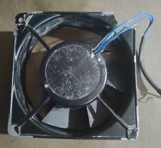

Под наклейкой должна быть заглушка, под ней ось с фиксатором, который снимаешь и крыльчатка вынимается и т.д. Обмотка не в обрыве, там их две и коммутируются чипом с 2-мя транзисторами. ремонтировал подобные от сварочников. У одного 2 лопасти оторвало всосанным мусором, приклеил "супером" всё чётко. У других пары сгорели чип с транзисторами, когда с сети прошило на 24 вольта вторички дежурки. Поменял чип с холлами и транзисторами, порядок... :)
Т.е., лопасти родные в наличии всё же были? ;) Это куда бы ещё ни шло. Вы уверены, что у Админа также?
88
В прошлом ремонте (2 года назад)балансировку делал при помощи железячки- прикрутил и приклеил. Да и без балансировки оторвало только мой прилепленный в далее предыдущем ремонте - 2016 м году резистор, взамен низкоомного "куска сахара"-  цепь плавной зарядки электролитов)
Интересно. Наклейку сдирал, предполагаю там винты-шурупы, ничего не нашёл посмотрю внимательнее.
Чип в цепи 220 В ? если бы на 12 или 24 то понятно..
89
Наклейка то не со стороны лопасти.
Вот содрал наклейку
https://upforme.ru/uploads/001b/4f/36/2/t401148.jpg
Видны только две белые бляшки по краям с диаметрально противоположных сторон, возможно что то вроде заклёпок или штифтов.
https://upforme.ru/uploads/001b/4f/36/2/t59421.jpg
А вот со стороны лопасти.Видны следы моей химии.
90
Сергей, эт я просмотрел, что вентиль на 220, там хз как, такие не ковырял. :rolleyes: Был в ремонте зимой с таким вентилем, но там 3845 померла...
