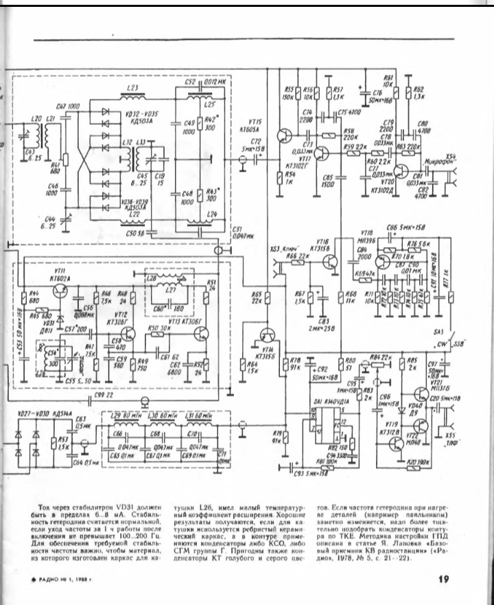

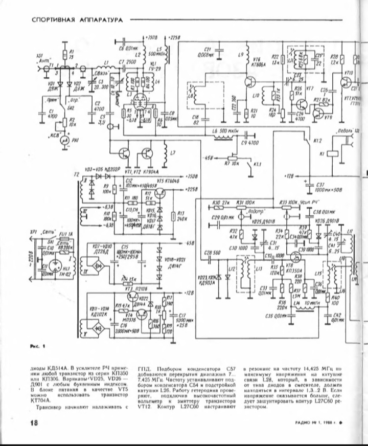

197
https://upforme.ru/uploads/001b/4f/36/2/t297877.jpg
https://upforme.ru/uploads/001b/4f/36/2/t646280.jpg
   --https://upforme.ru/uploads/001b/4f/36/2/t931373.jpg

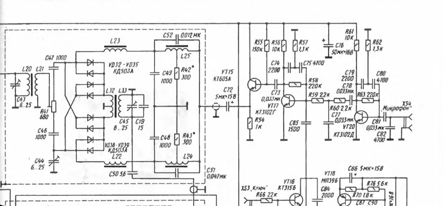

198
https://upforme.ru/uploads/001b/4f/36/2/931373.jpg
Зачем тут VT15  такой мощный. Так много возьмут диоды модулятора ? или КП303, как у меня был.У меня стояли все три простенький какие то, название не скажу потому что не написано было, серенькие с буковками причудливыми, которые в "Льнах" стоят. Какие под руку попались.
Собрано было на какой то синей крышке от чьего то батарейного отсека, вместо платы.
Продолжаю здесь.. Раньше я был в эфире,  а сейчас пытаюсь.
199
Эмиттерный повторитель, с большим Ку по току. Вообще, всю схему нужно бы повернуть по горизонтали :)
200
Если прикинуть - на 15-м  примерно 100 мВт постоянно может рассеиваться, тёпленький будет... А ток такой чтоб в режиме "А" был, на линейном участке всегда,  красивый звук будет, без клипинга, можно орать в микрофон а можно шептать. Короче для качественного звука.
201
Ясно. Значит ставлю помощнее. Если надумаю два  раздельных усилителя ,чтобы без реле обойтись,  то в том что для приёмника наверно не нужен мощнее.
43553,26 написал(а):
тёпленький будет...
Это Малютка любит до тёпленькости доводить, в выходных каскадах УНЧ  мп40 и кт315 использует.
Не знаю, у меня правильно расположена. Привык телефон держать так чтоб ладошкой держать, только когда смотрю видео то иногда вповорачиваю боком. А на компе ещё не смотрел как оно
202
Дело не в автоповороте. Схема изначально не совсем корректно нарисована. Не принято рисовать схему справа налево, т.е. базами справа (если только не диффкаскады).
203
А, ну это спросите авторов и редакторов журнала. Грубо для себя на бумажке, чтоб не держать телефон, когда держишь паяльник, я уже правильно нарисовал.
