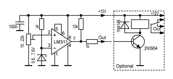

Что-то раздел совсем пустует... Непорядок. Думаю, пора заполнять и начнем с элементарного. Так, при установке дистанционного запуска, система смотрит, завелся-ли автомобиль, и, если нет, повторяет попытку. Можно по разному проверить данный факт, напр., регистрировать наличие импульсов, поступающих на инжектор, но, по-моему, самый простой - отслеживать напряжение в бортсети. На нескольких авто, в том числе и на моей, стоит вот такая простенькая схема, которая за много лет ни разу не выдала ложных результатов. Просто цепляемся к бортовой сети и все...
https://upforme.ru/uploads/001b/4f/36/43/t415227.jpg

У LM-311 диапазон рабочих температур 0-65 град. Зимой может и не сработать…. ;)
Согласен  :) У меня все работает, но для более холодных краев можно просто заменить на 211 или даже на 111  :)
Вообще, привязываться к конкретному значению напряжения не есть хорошо. Во-первых, при сильно посаженном аккумуляторе только-что запустившееся авто́ на оборотах холостого хода (а зимой и ниже) за короткое время может не успеть его дозарядить. Во-вторых, эта величина может быть разной на каждом авто́, и потребуется индивидуальная настройка.
Вообще-то тут привязка не к аккумулятору а к генератору. И, если напряжение генератора не соответствует, то значит надо ремонтировать его  ;)
Привязка к сети. А в ней напряжение зависит от аккумулятора, по крайней мере в переходных режимах (пока он сильно недозаряжен, а генератор еще не в режиме полной мощности. Другое дело, если бы подцепиться до выпрямителя, но это уже совсем другая история...
Возможно еще 2 "неразрушающих" способа: обнаружение тока в выходном проводе генератора (шунтовым подключением) или обнаружение пульсаций выпрямленного напряжения непосредственно на выводе генератора.
Способов, в том числе и не требующих вмешательства в конструкцию, можно придумать много. Не отстаивая сабж как самый лучший, все-таки скажу, что это один из самых простых, и, как показала многолетняя практика на нескольких авто, в т.ч. на моем, довольно безглючный. По крайней мере за прошедшие 3...4 года сбоев не наблюдалось, даже на подсевшем аккумуляторе, который сменил буквально с месяц назад...  :) А так, естественно, каждый может выбрать наиболее приемлемый для себя способ  ;)
