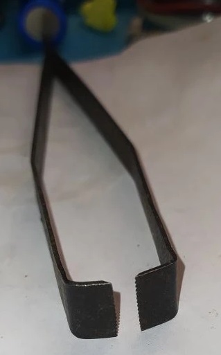

43290,5 написал(а):
У профмонтажников на предприятиях СССР для зачистки МГТФ были специальные "выжигалки", которыми и выжигали тефлоновое покрытие. Вони, конечно, и дыма было много, но им дополнительно к зарплате ещё и молоко давали . А что в современнном производстве делается, я уже не знаю. В своём домашнем я использую только острый инструмент.
Не, ну я в шоке слегка. Даже у меня до сих пор осталась "приблуда" из СССР для зачистки МГТФ. Никакого огня!
https://upforme.ru/uploads/001b/4f/36/12/t824494.jpg
Если присмотреться, то видны зубчики. Таким "пинцетом" я зажимаю МГТФ ЛЮБОГО сечения, и спокойно снимаю покрытие, независимо от его "квадратуры". Очень удобная вещица. Электромонтажницы со Смоленска, которые мне эти зачистки (с десяток, как минимум) подарили, ничего мне не говорили о каком-то выжигании.
В какой-то другой теме я уже упоминал о том, что перешёл на силикон в большинстве случаев. Но МГТФ есть. Много и разного. Им тоже пользуюсь в особых случаях.
