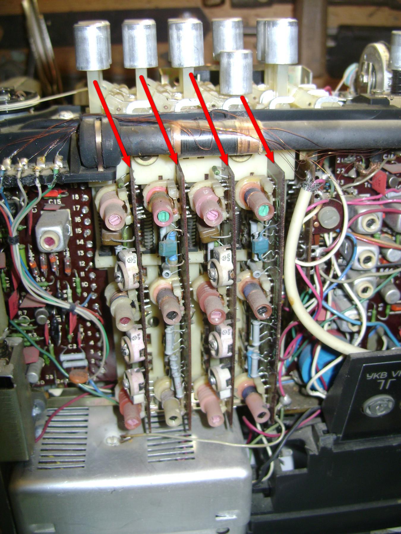

Очень удачно нашёл в сети небольшой фрагмент внутренностей "Риги-104". Неисправность не помню уже, хоть убей, но вспомнилось, что там внутри несколько плат, и все между собой соединялись напрямую, без разъёмов, только пайкой. Конечно, надёжней, чем через разъёмы, но до первого ремонта. ;)

68

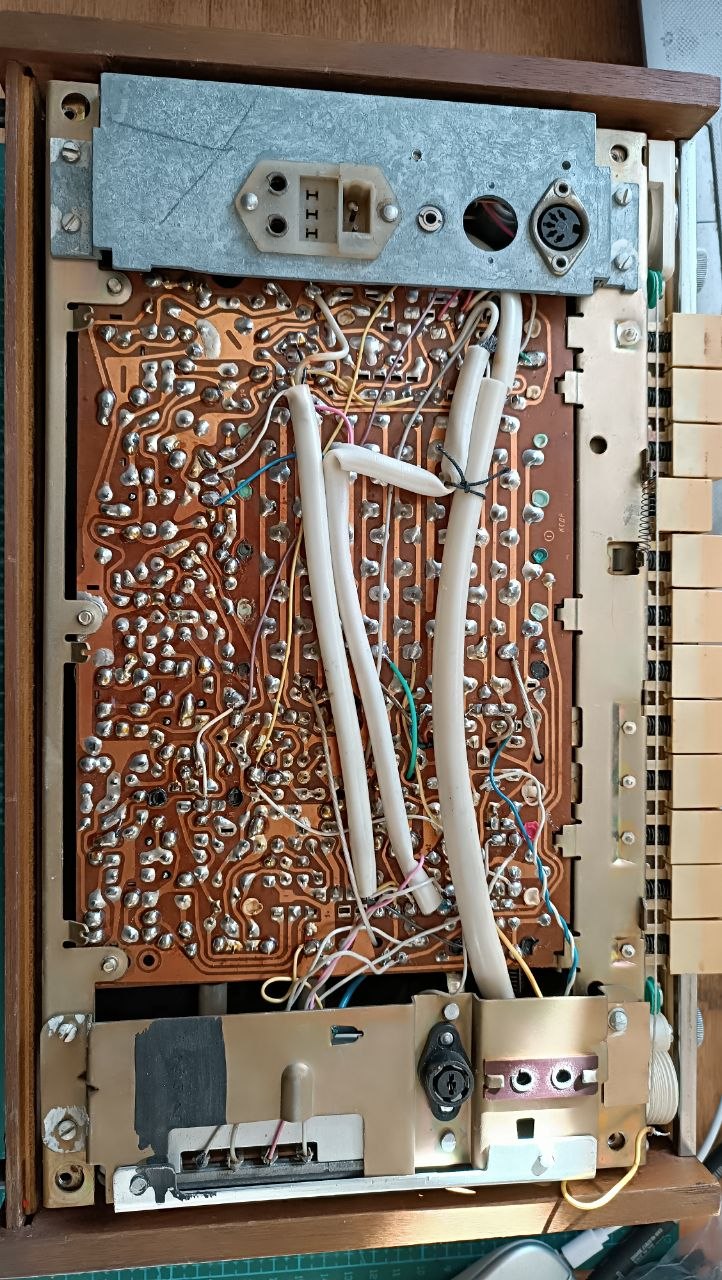

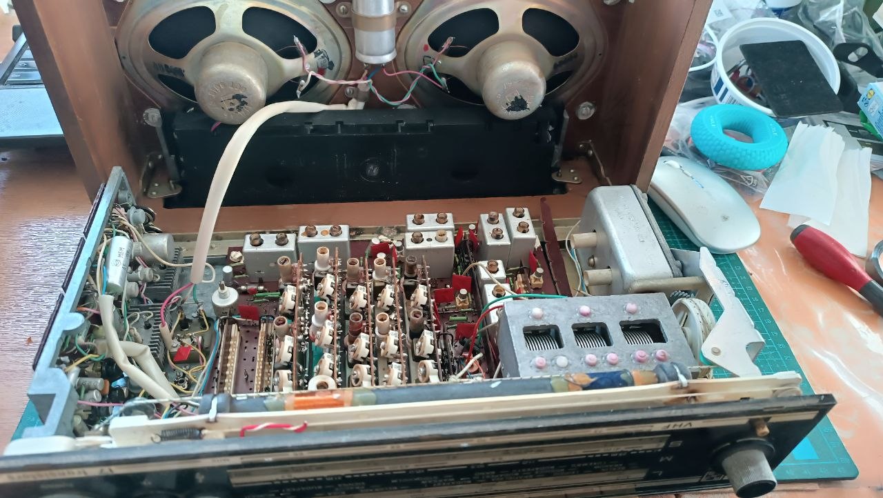

Под впечатлением ваших воспоминаний я решил открыть один из своих РИГА.
Выглядит очень даже прилично.
Не П2К, а ножевые легко чистящиеся переключатели. Правда сильно окисленные.
Доступ свободный ко всем элементам.
Простор в корпусе значительный.
На первый взгляд вполне ремонтопригодный экземпляр.
Усилок на германиевых, а значит звук будет приближен к "ламповому".
Надо понять, на что можно заменить блок УКВ, чтобы стерео стал.
Ну и диапазон воспроизводимых частот УНЧ поширше бы. При этом можно ещё такую же платку надыбать для стерео. И разделить диапазоны между динамиками.http://upforme.ru/uploads/001b/4f/36/67/t476457.jpg

На имеющихся как бы саббуфер отфильтровать. А на дополнительных левом и правом современных повыше АЧХ загнать.
Вот такая вот мечта родилась Будет выглядеть как раритет, а звучать достойно.
Ну и на КВ диапазонах что-нибудь принимать.
Теперь надо поиском опыта других заняться.
Наверное кто-то уже всё это осуществил.

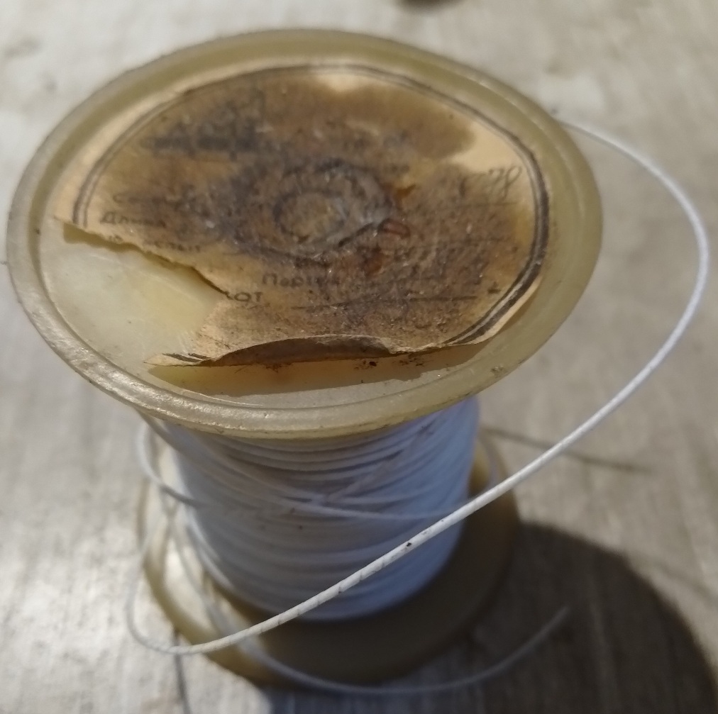

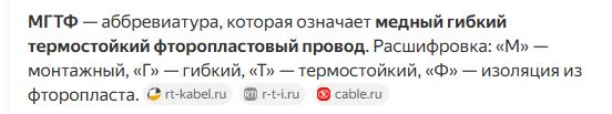

43164,12 написал(а):
МГТФ
https://upforme.ru/uploads/001b/4f/36/2/t929234.jpg
Это он ? В залитой этикетке просматривается буква ф.
82
Да, это он.
83

Вроде в его обозначении буква Т указывает на тефлоновую изоляцию.
И вроде при использовании аспирина в качестве флюса, сильно очень ядовитая смесь газов образуется при перегретом тефлоне.
Но это не точно.
85
Но это не точно.
Неправильная информация. "T" - термостойкий ;)
https://upforme.ru/uploads/001b/4f/36/12/t842285.jpg
