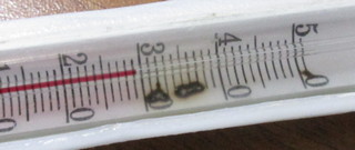

Иногда в спиртовом термометре "разбивается" столбик жидкости, примерно воттаквот:
http://upforme.ru/uploads/001b/4f/36/11/t192659.jpg
Обычно после удара.
Собрать столбик взад - та еще задачка. Никакие встряски, прогон температуры вверх/вниз не помогают. Прогон вверх "до упора" однозначно приводит к разрушению термометра, а согнать весь спирт вниз, в шарик - обычно невозможен, так как нужна слишком низкая температура, холодильником недостижимая.
Однако, мне удалось!
Если прямо через стеклянный корпус сосредоточить на нижнем оторвавшемся участке солнечный свет при помощи линзы - он испаряется и оседает тонкой плёнкой на стенках капилляра. Затем поднимая температуру можно этот осевший слой собрать в основной объём. И так далее, снизу вверх, до победы.
Требуется стекло от сварочной маски и твердая рука. Второго у меня под руками не оказалось, поэтому в бумажной шкале прожёг 3 дырочки.
Но результата достигнул:
http://upforme.ru/uploads/001b/4f/36/11/t676892.jpg

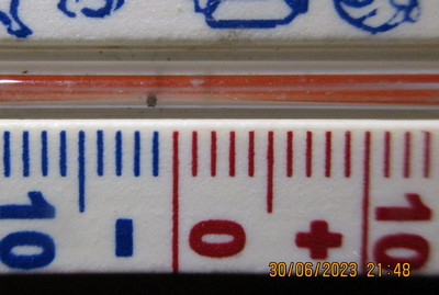

Черная метка на герметично запаянных стеклянных термометрах мне не встречалась, а вот на тех, где капилляр отдельно, а шкала отдельно - она обычно есть:
http://upforme.ru/uploads/001b/4f/36/11/t204449.jpg
Вот тут, кстати, на заводе шкала поставлена со смещением от метки на градус с небольшим. Вторая метка на 30°, и тоже ниже на градус. А приклеена шкала намертво, не сдвинуть.

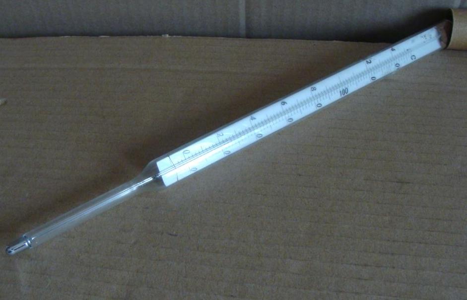

Да  вот же он  https://upforme.ru/uploads/001b/4f/36/41/t518118.jpg
Представить  как раз очень легко ,  простая  стеклянная трубка  без креплений . Т.к  креплений  ПВГ  то как  раз   и не дал ..
Потому я и не смог представить такую конструкцию, которую нельзя установить. Такой термометр без заводской обвязки можно установить за полдня, даже без помощи хозмага, если закрома полны железяками, если железяк нет, то ещё полдня на поход в магазин.
Условно говоря, два уголка, в нижнем отверстие диаметром нижней части термометра, во втором отверстие верхней части термометра. В ЧЁМ ПРОБЛЕМЫ???
Да  вот же он
Такой термометр не любит быть на открытом воздухе - у него негерметичный верх (корковая пробка, замазанная гипсом) и если попадает дождь, он засасывает воду внутрь.
