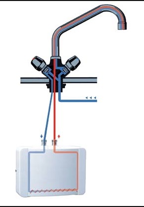

Не могу найти (или не умею)  в Беларуси смеситель для безнапорного водонагревателя. Продавцы смотрють и не понмают что мне надо. )) Вот ЭТО мне надо. Сам бойлерок есть, нужен только смеситель в сборе. Может кто видел в Беларуси ??

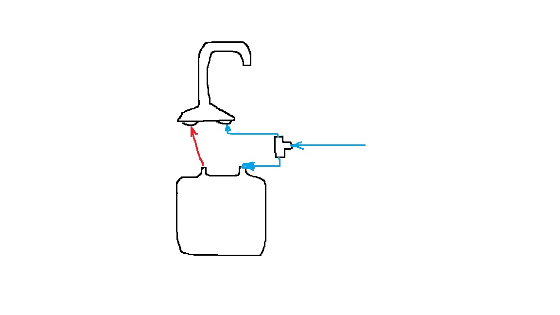

А чем обычный не устраивает? У меня так:

Он безнапорный.
Безнапорный (проточный) водонагреватель - он же не предназначен для смешивания? Он только-только еле греет. Вроде как.
Он безнапорный.
Тогда я не понял поставленную задачу. Что за безнапорный водонагреватель?
И в чём смысл этого извращения?
http://upforme.ru/uploads/001b/4f/36/25/t257663.jpg
Когда краны закрыты , в нагревателе давление равно нулю. Когда открыты - тоже почти нулевое. Думаю смысл в безопасности.
Попутно - системе этой больше тринцати лет (30) , снял и разобрал бойлерок этот, думал что там будет трындец... Был в лёгком шоке - он в идеале, нигде нет накипи. Бачок бойлера из меди, тэн тоже медный или омеднённый. Собрал обратно всё. Объяснения не имею - почему нету накипи, возможно потому что без давления... не зна-ю.
По нагреву - он греет примерно литров 10 до температуры которую выставляю регулятором, можно выставить до 70 град. По факту получается это проточно-накопительный, жене посуду хватает помыть одного нагрева.
  Надеюсь все заметили что в дом входит только холодная вода...
Тогда я пас... Но думаю, что мой, от давления подходящей холодной воды не взорвётся.  :)
