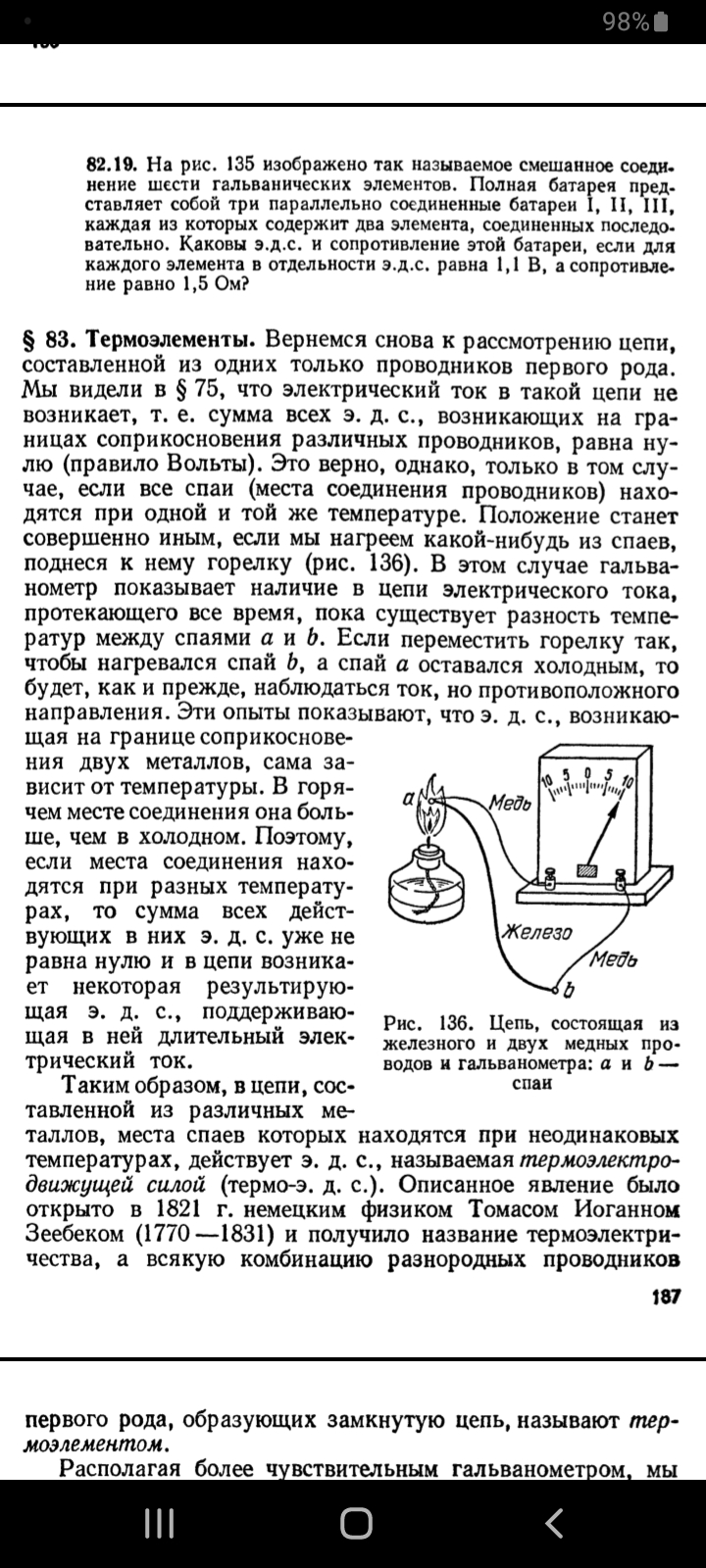

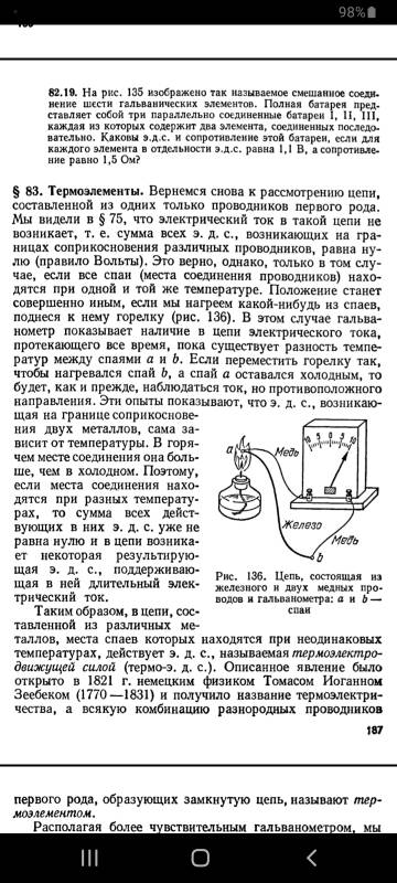

Кстати, не пойму как этот термощуп работает.Как читал лет в 12 в Элементарный
учебник физики Г. С. Ландсберга, т.2 ( уже начинаю!)у термоэлектрической цепи два (или большее число) спаев. Один через один надо охлаждать-нагревать.
Если оба спая на улице, то ничего они измерить не могут. Ибо температура одинаковая.А если один в комнате, то будет мерить разницу между комнатой и улицей.Или там всё таки не термопара, а терморезистор.Не похоже. Тем более переполюсовка меняла показания.Так что всё таки похоже на термопару. Два проводка спаяны или сварены.Один спай.А где другой?
И при подключении термощупа автоматом переходит с внутреннего датчика на термощуп.
Другой - виртуальный, это сумма всех контактов проводников между "задними" концами термопары. Так как каждый из них имеет начало и конец, то все ихние ЭДС уравновешиваются, и остается только ЭДС между проводами термопары.
Я тоже как-то по дурости сбил настройку термометра на мультиметре, и потом что только не делал - все было бесполезно.
Но потом нашел описание принципа настройки, и таки привел прибор в чуйство. А принцип там такой:
Имеются 2 потенциометра. Сначала весь прибор вместе с рабочим концом термопары помещается в комнатную температуру. Первым потенциометром выставляется значение этой температуры на индикаторе. Затем рабочий конец термопары помещается в другую температуру (например, в струю пара из чайника) и вторым потенциометром выставляется эта температура. Всё.
