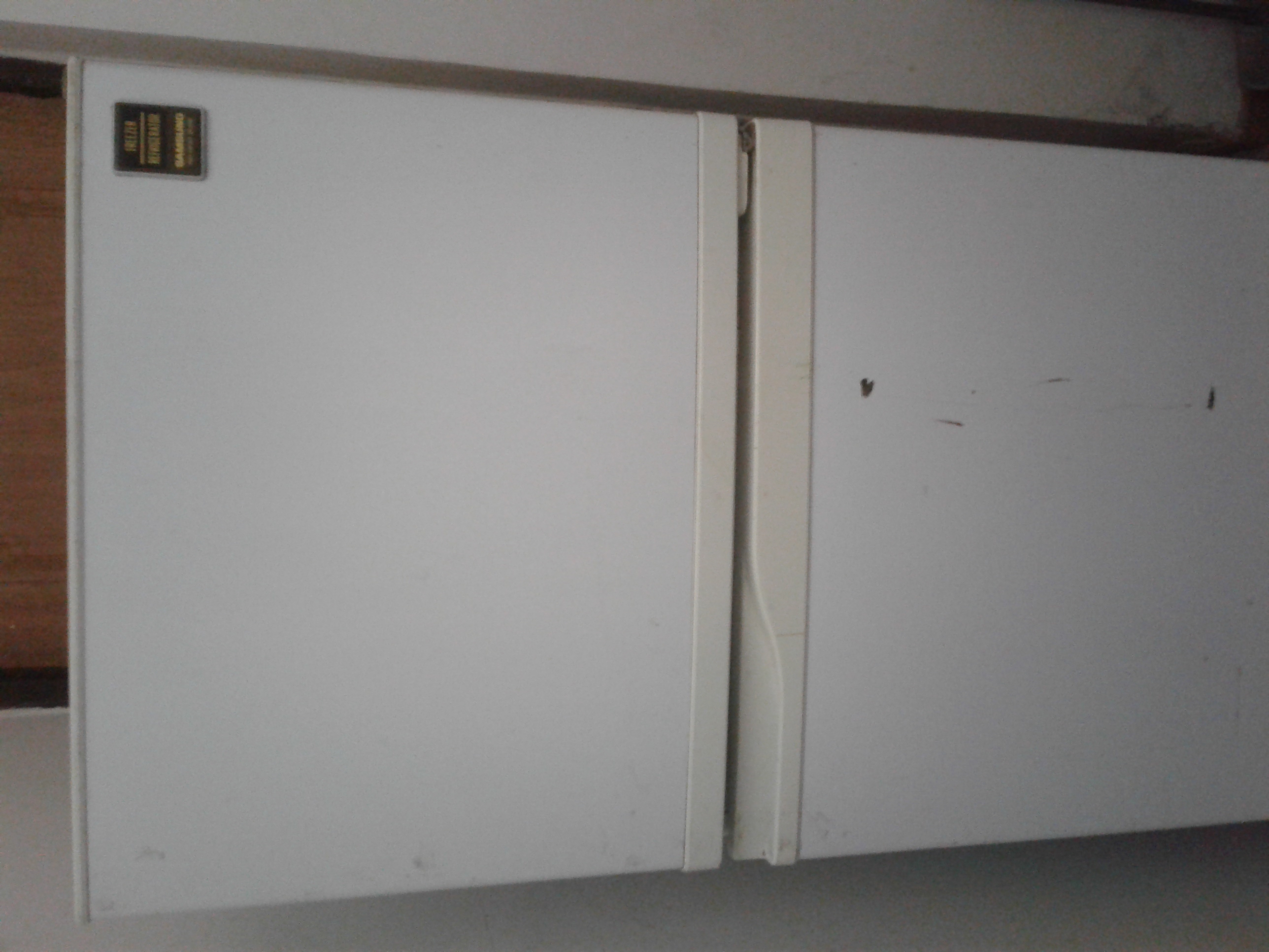

Просто беда с этими старыми холодильниками.

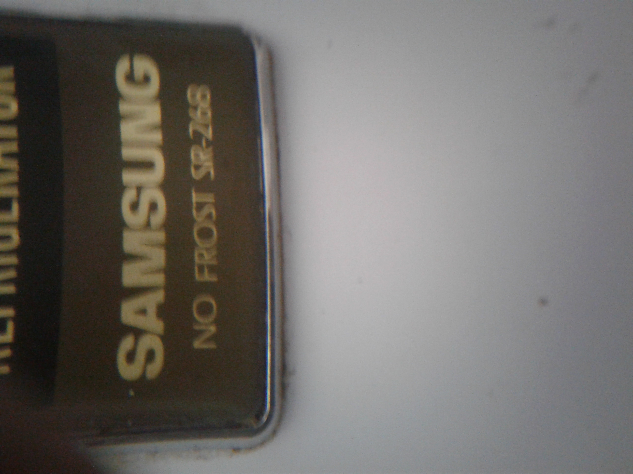

Привезли мне- грех сказать новый, потому что тоже толком не работает.
(Samsung SR-268)

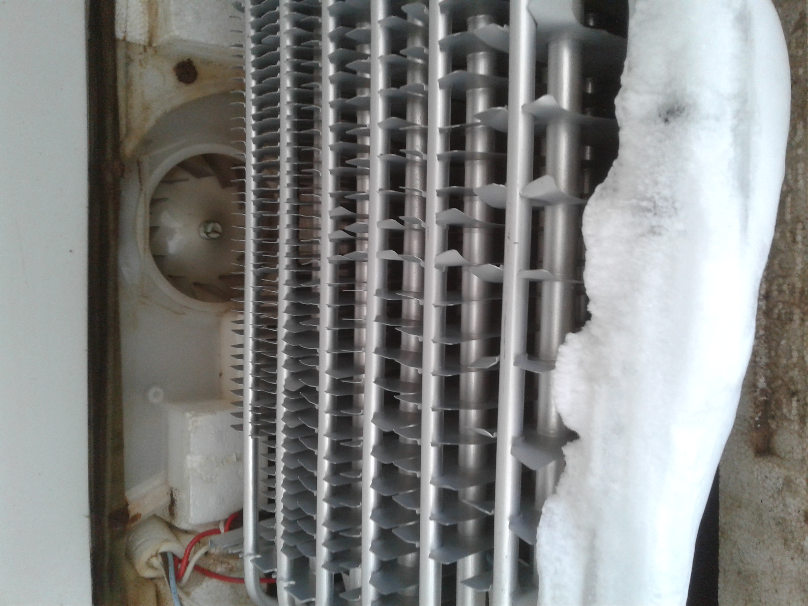

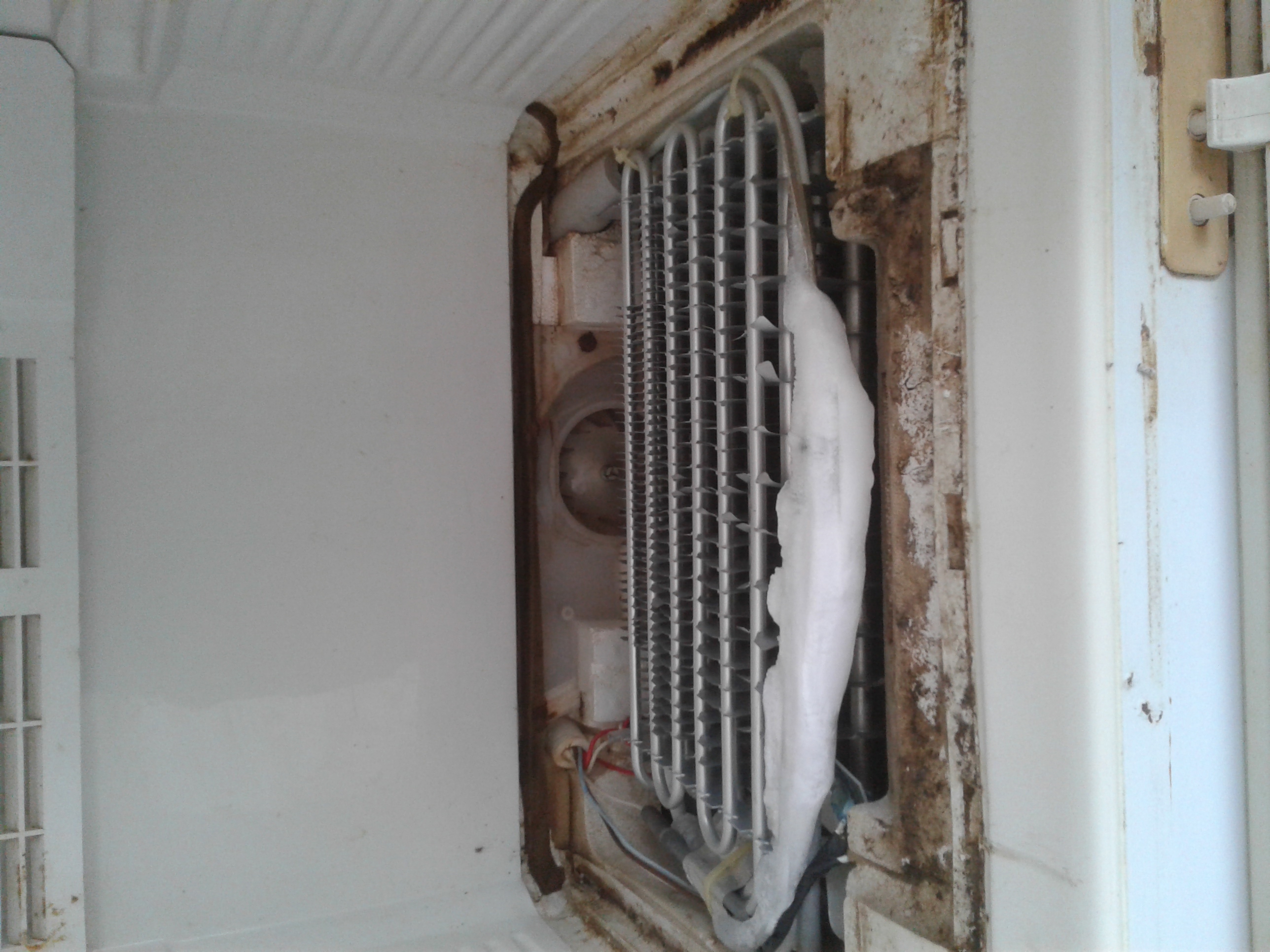

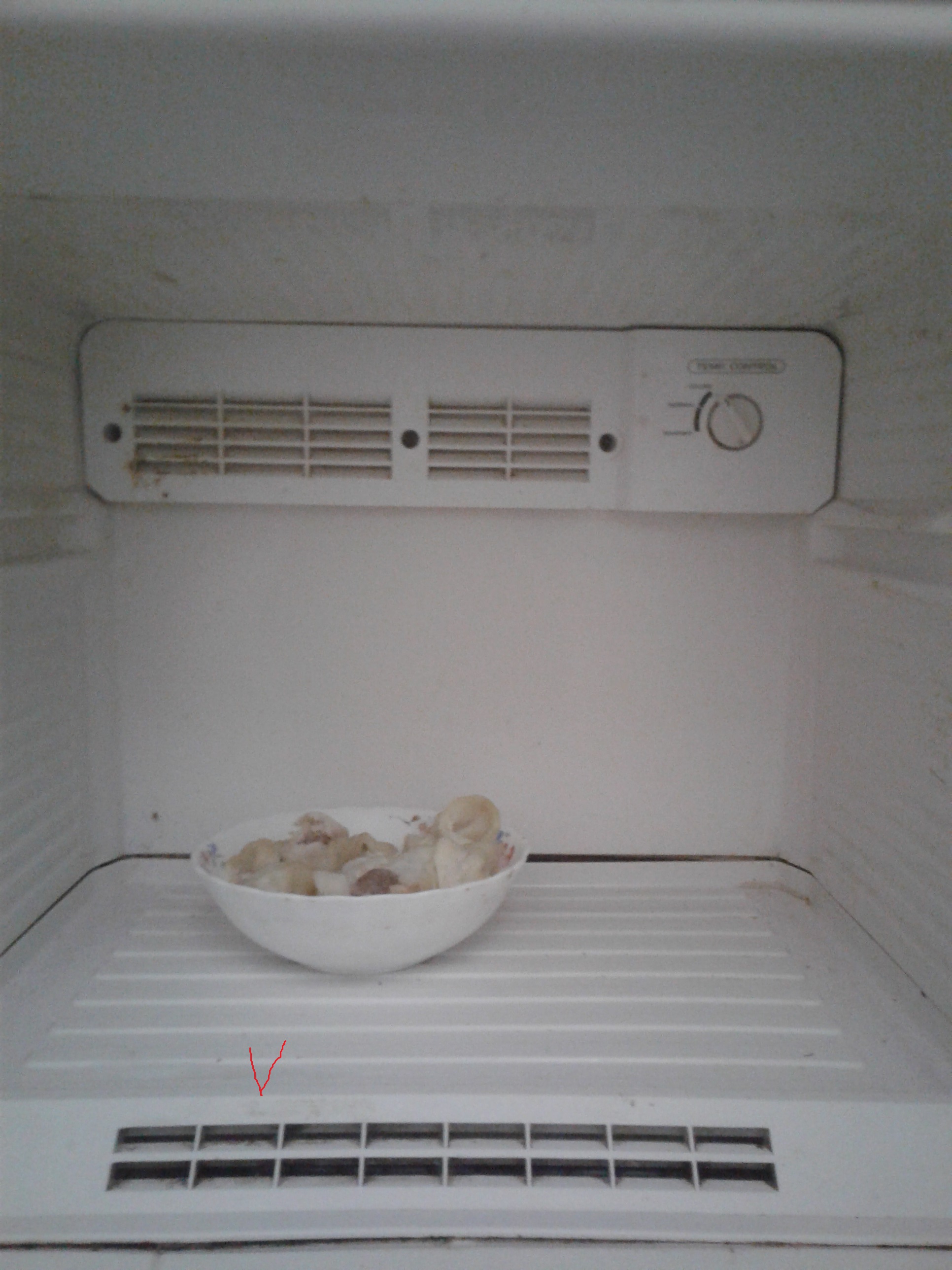

Иней или снег в морозилке появляются почему то в отмеченном месте часа через два после включения. А пельмени начинают подмерзать в лучшем случае через полсуток . И это когда на улице +6, в коридоре, где он стоит может +10 . А что будет при жаре. Хотя создаётся впечатление, что при более низкой температуре даже хуже работает.
Начало выходной трубки компрессора начинает быть тёплым где то через полчаса. Часа через два становится терпимо горячим, и чуть тёплыми две начальные трубки конденсатора.
Похоже на утечку хладагента или засор, скорее первое. Что то что другое геморрой сделать в домашних условиях.
Или так и должно быть у него? Вряд ли.
Стоит ли его гонять таким? Есть риск убить компрессор? мало того что намотает кВт постоянно включённый. Хотя пару раз отключался, несмотря на явный недостаток температуры.

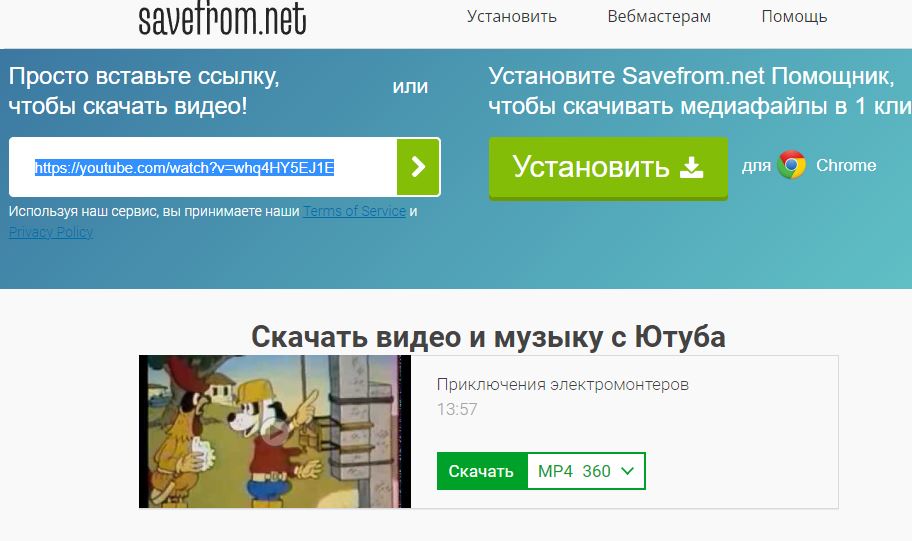

Смотрел, но ничего не понял. Ни одного звукового комментария. Его бы скачать и смотреть много раз. А скачать видео с ютуба геморрой ещё тот. Один раз позволила бесплатно какая то платная программа и всё.
Я почему отметил, где замерзает. Есть ещё один нюанс. Где у него испаритель, внизу, или сзади? если внизу, т. к. там замерзает, то почему вентилятор дует сверху сзади, а "сосёт" снизу. возникает подозрение что вентилятор работает неправильно.И дует слишком слабо на свой шум. Или испаритель всё-таки сзади, а замерзание снизу происходит из-за адиабатических эффектов ? Маловероятно при таком дуновении.
(Вскрыть и посмотреть не позволяет не религия, а необходимость сначала спроситься у хозяев,чтоб не сказали, что я виноват)

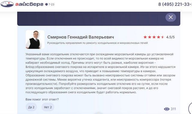

А отключает временами возможно не терморегулятор и не реле двигателя, а оттайка.

Все-таки попытаться разморозить вручную (выключить и оставить с открытой дверью до полного размораживания). Если после этого он какое-то время поработает нормально - значит привет от системы разморозки, если нет - тогда продолжение банкета.
Если у него конденсатор с принудительным обдувом - проверить на наличие пыли сам конденсатор и закрывающие его решетки.

Пробовал выключать на полсуток. Да и приехал 80 км, не мог не растаять за это время. Даже если и был включён перед этим, что маловероятно, судя по окислившейся и рассыпавшейся вилке.
Конденсатор открытый, без обдува, с обдувом только испаритель - но фрост.

Выход компрессора вообще-то должен нагреваться сразу после включения. Ну, минут через несколько должен быть прилично горячим. Напоминает на недостачу фреона.
Но, с другой стороны - тогда испаритель не должен обмерзать... Его же вентилятор обдувает, и при недостатке фреона на обмерзание холода не хватит. Вентилятор-то - дует? Проверить можно если подпереть дверной контакт (там вполне может оказаться геркон, тогда найти его, и магнитом). Дутьё по-любому рукой определяется.

Вентилятор то проверить у меня мозгов хватило, так же как и кнопку нажать, вместо двери. Дует, но слабовато, и странно, по идее должен продувать сквозь испаритель в сторону камеры. Позже выясню, где у него испаритель и вентилятор находится.
С незапамятных времён и до сих пор есть такой способ. Не совсем удобный, но бесплатный и рабочий. В ссылке на ролик из ютуба, между точкой после трёх w и youtube вставляете две s. Типа: _ _ _ .ssyoutube _ _ _ Вас перебрасывают на другой сайт. Появляется такое окошко:
Сохраняйте, как вам заблагорассудится!

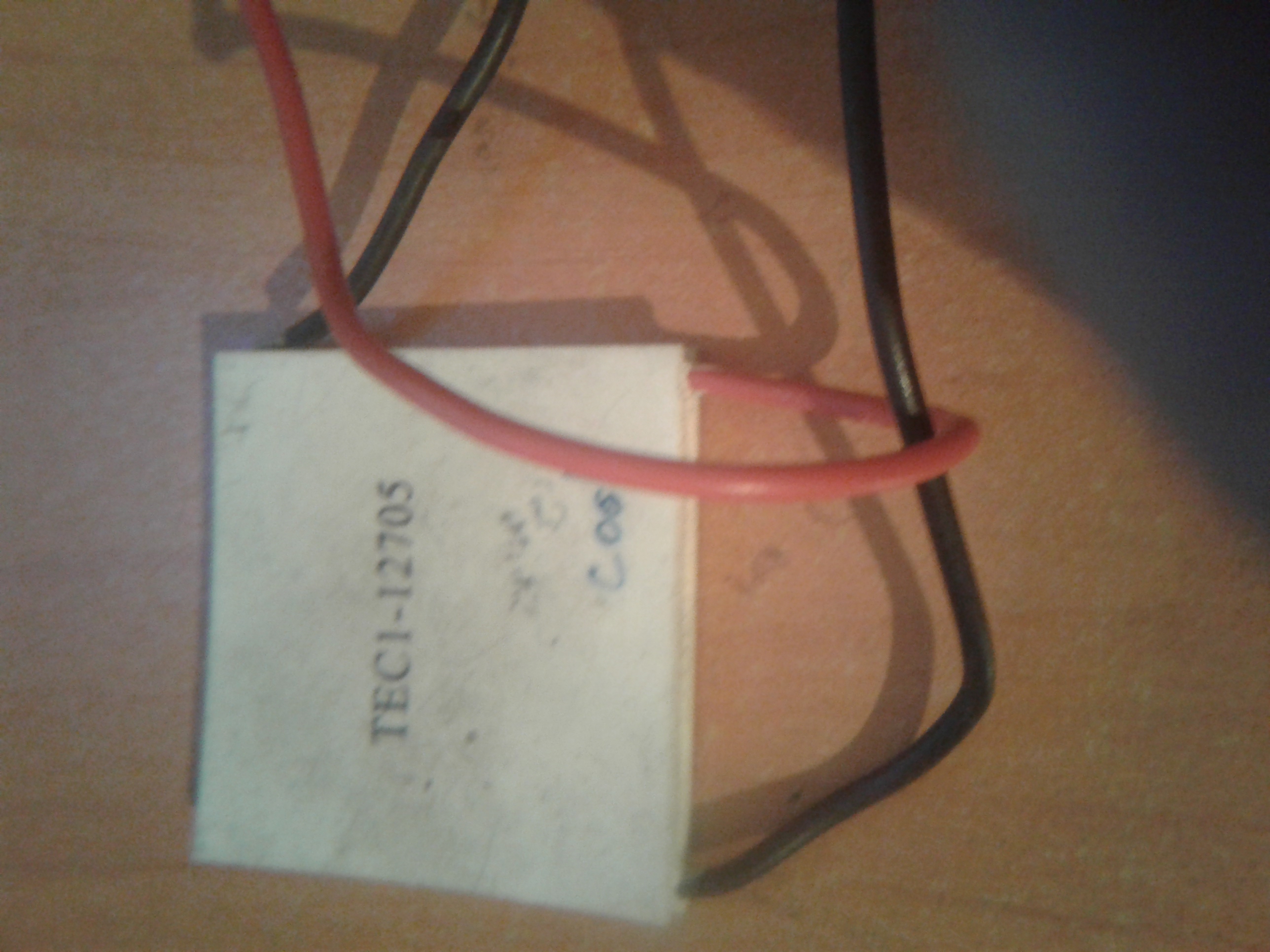

Неплохо бы электронный замутить, на элементах Пельтье. Но к сожалению таких у меня пока всего один штука.
TEC1-12705

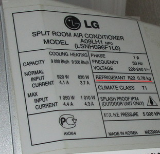

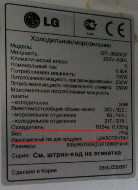

Марка фреона всегда указывается на табличке (по кр мере на современных холодильниках):
Элемент Пельтье очень много употребляет электричества. Его применяют только тогда, когда без него ну совсем никак...

Кпд Пельтье 20_30%. Отсюда его раньше думали что он перспективный и вымучат 50%, но так и не смогли. А 30% это меньше ДВСа кпд. Отсюда про него всё больше и больше не вспоминают, только на какие то редкие применения. Не оправдал надежд.:_) А 20% это почти лампочка Ильича 9-10%. Ну в общем списали ... в обоз.

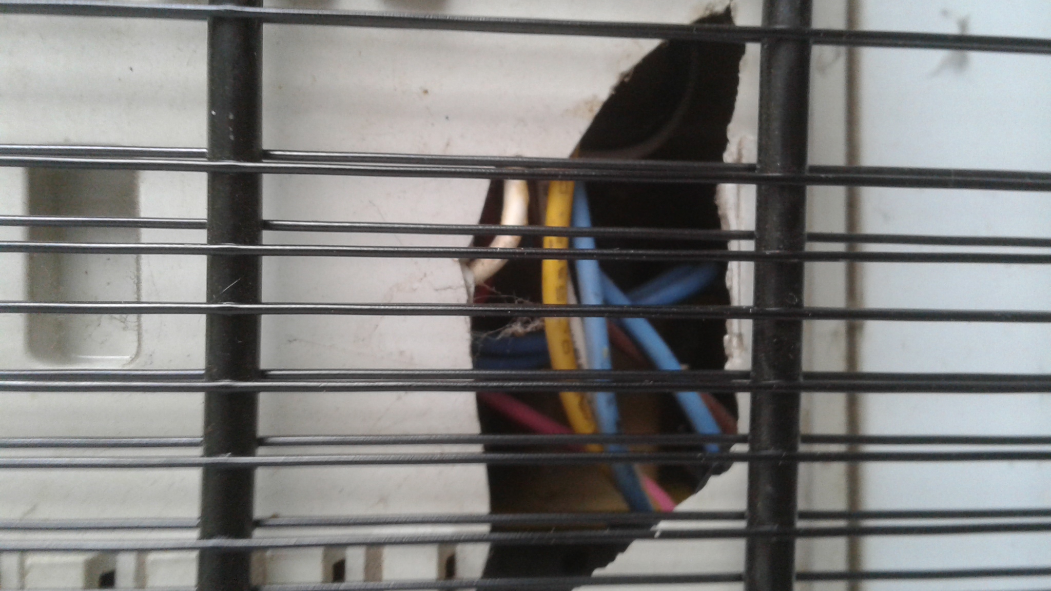

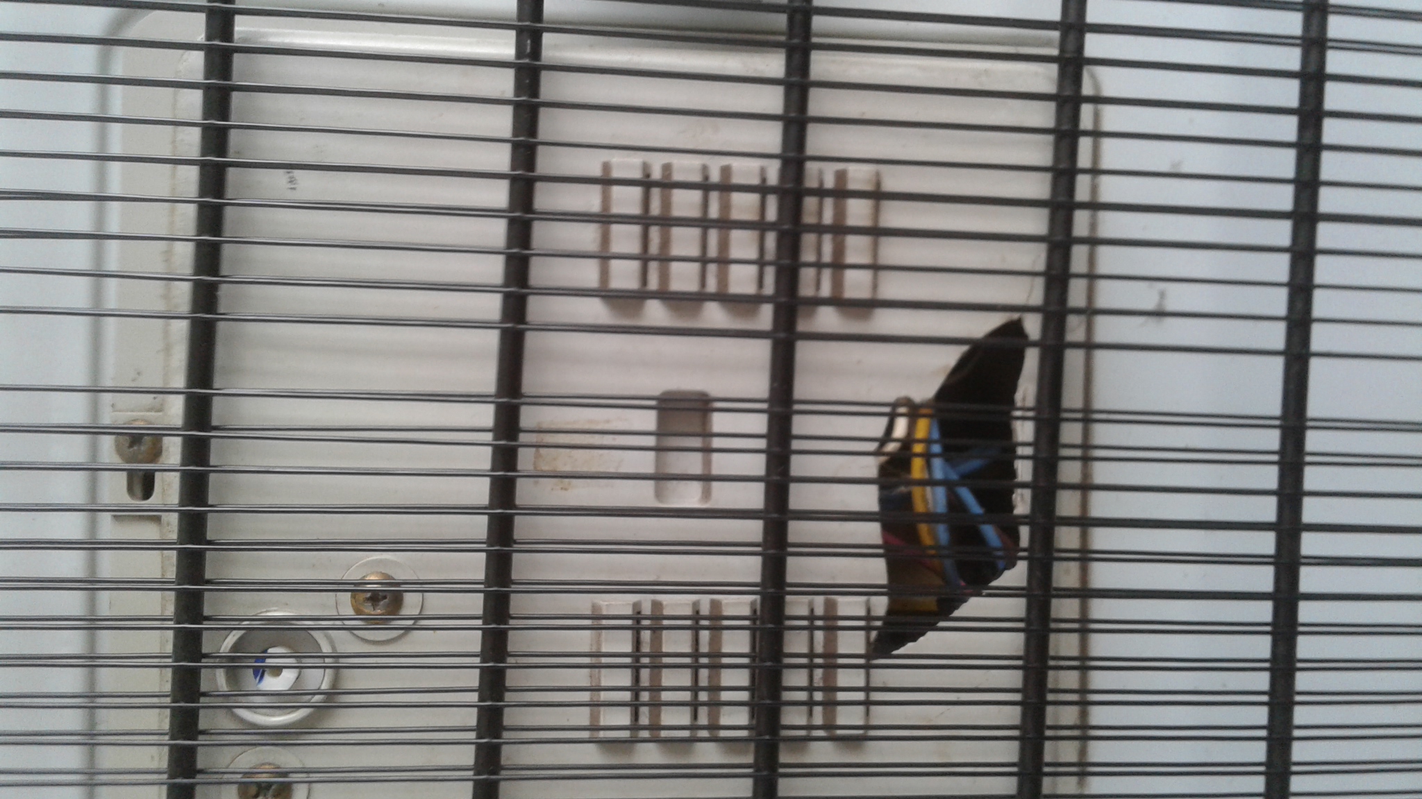

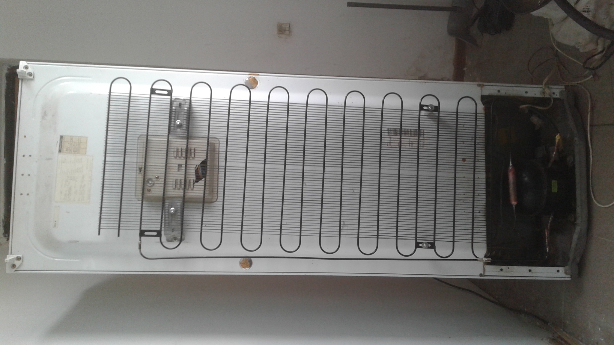

Не поленился развернуть. Вид сзади.
Задняя крышка за конденсатором. Проблемы могут быть если придётся её снимать.
Да ещё и маленькая пластмассовая крышечка повреждена
Как можно умудриться повредить. Снимали уже видать.

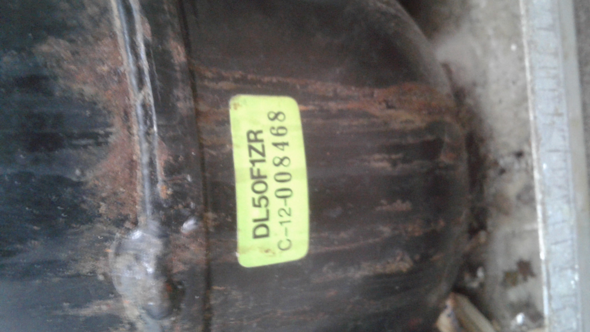

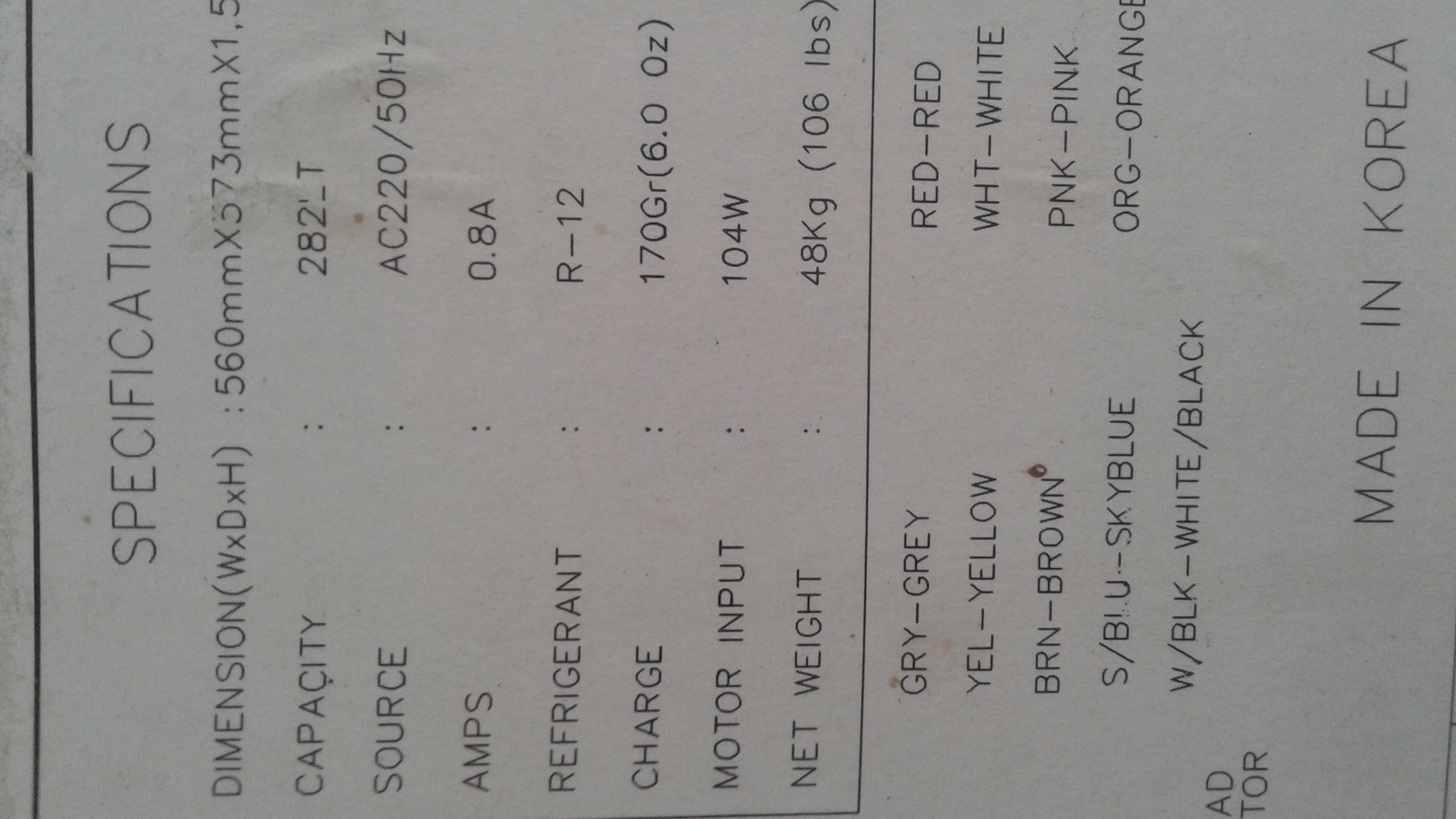

у вас хоть по русски не поленились написать. А у меня как всегда по буржуйски
И на компрессоре
Похоже R-12
