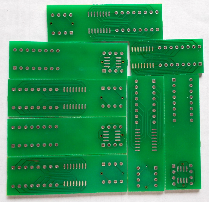

Там ниже давалась ссылка на "Озон" с кучей плат. Ненужных. А сегодня я нарвался вот на такое с шагом в 0,95 мм. 52р. за десять плАток. Уже заказал. При необходимости крайние контакты буду отрезать.
https://aliexpress.ru/item/100500839815 … 4858134591
P.S. Продублирую и в интернет-магазинах. А то долго искал это ваше сообщение.
Отредактировано angren68 (2025-03-12 11:44:34)
Уже заказал.
Вы про sop10? Вроде когда-то брал такие, посмотрю.
Посмотрите. Должны подойти. Мне раньше не попадались с шагом в 0,95 мм., на всякий случай взял сразу. С шагом 0,65 - у меня куча.

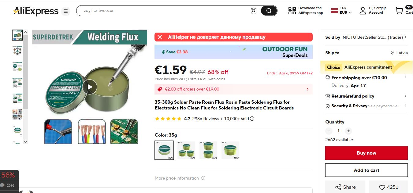

Вот тут ранее была ссылка на активатор разбавитель паяльной пасты
Я по этой ссылке заказал себе, и хрен вам! Запрещена к пересылке. так и не получил, но хоть деньги вернули.
Я по той же ссылке себе заказал, всё пришло без проблем. Но в моём случае пришёл не полный пузырёк, где-то протекло, даже надписи на этикетке стёрлись. работать работает, но количества жидкости маловато, ИМХО. Купить новую паяльную пасту дешевле выйдет.
Да на плате безотмывочные по 2 мм "лужи" стоят и 600 Вольт, по хрену работает. Потом по завершению всё будет отмыто. Это сертифицированные. А тут никто ответственности не несёт, если там не доложут самый дорогой ингредиент. Что будет неизвестно. Сами проверяйте. А то Ersa флюс таких деньжищ стоят, что это то же вариант, на алишке посмотреть. А лучше на Озоне.
https://www.ozon.ru/category/flyus-bezo … yy/?__rr=1
То же самое с того же Китая, даже с алишного, но для него алишка если сбодяжит один раз, то второй раз этот продавец будет заблокирован. Ну или как то выкинут из обоймы продажной.:_)
Да, и смывается флюс только для того чтобы потом вопросы не задавали, на которые полчаса отвечать надо. Ну и для красоты то же. Ведь не помешает.
Но лучше российский.
https://www.ozon.ru/product/flyus-gel-b … arch=false
Там за бодягу сразу морду набьют. :_)

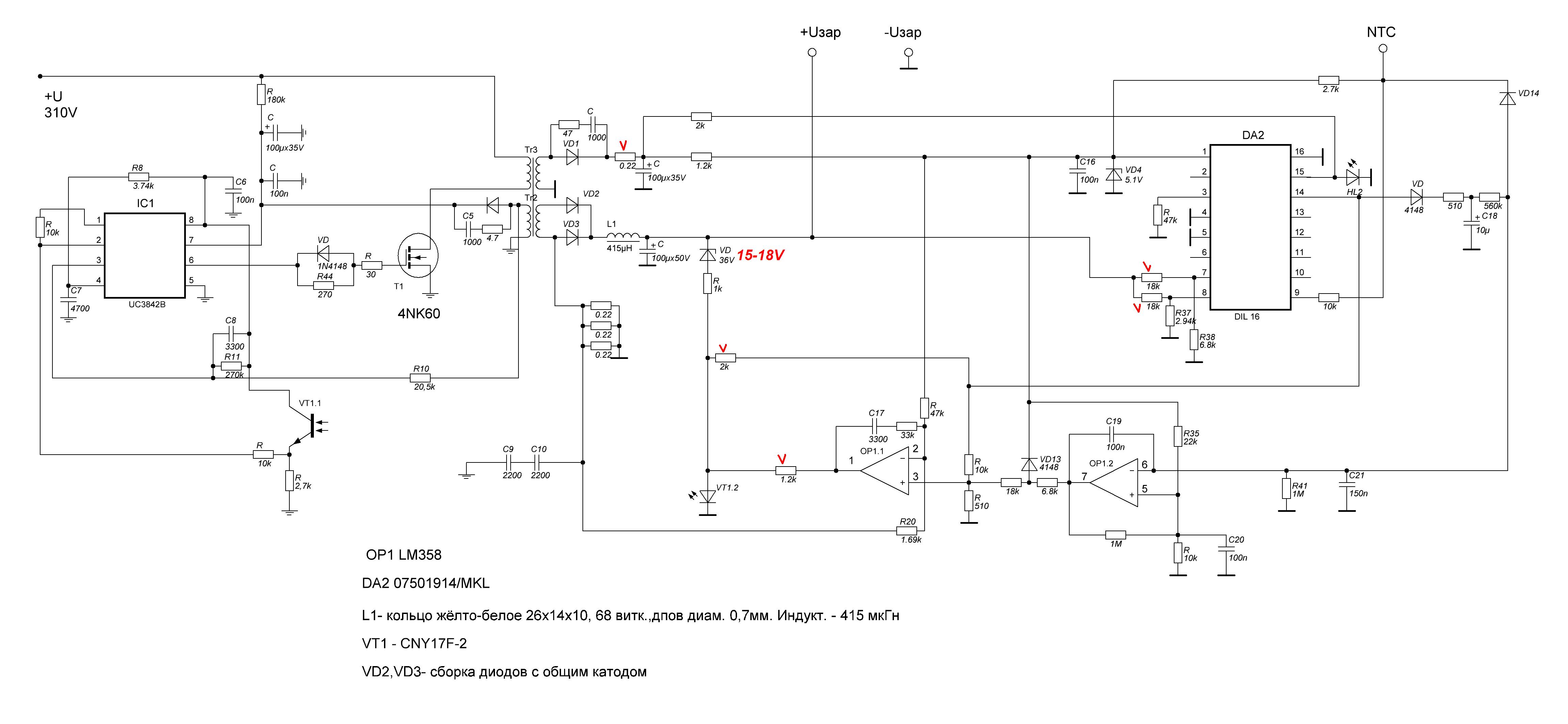

Кстати, первый раз встретил схему силового ключа ШИМ, где исток соединён с "землёй" напрямую. Как организована защита по току, не понял.
Была схема в Радио. Если интересно - могу поискать.

В той схеме из "Радио" было совсем не так - роль измерительного резистора выполнял сам ключ, полевой транзистор. К его стоку - катод диода и на "нехитрую схему". Автор мотивировал это тем, что падение напряжения на резисторе в истоке запирает ключ.
А вот TDA4605 была изначально задумана для схемы без резистора в истоке https://static.chipdip.ru/lib/224/DOC000224725.pdf

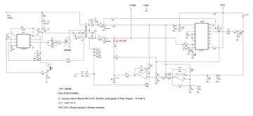

Такая зарядка?
Очень похожа силовая часть. Вторичка напрочь другая. Задействованы две микрухи.
P.S. А защита по току примерно так и организована! Оригинальненько, однако!
P.P.S.
Во я слепошарый! На вашей схеме во вторичке тоже две микросхемы!
Так что, эта схема и есть, мелочи не в счёт...
