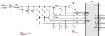

http://upforme.ru/uploads/001b/4f/36/22/t861474.jpg
Отредактировано FDoich (2022-09-23 19:56:42)

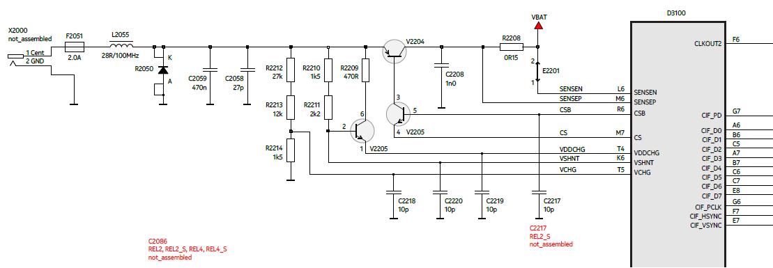

Видимо за определение "качества" зарядного устройства отвечает делитель R2212, 13, 14.
Но по схеме не определить условий этого "качества" - должно оно работать от 5 В, или ему надо больше.
Интересно - что есть R2050 ? Похоже на защитный диод (на случай прямого подключения к 220), но странная какая-то обвязка у него, 4 проводами.
