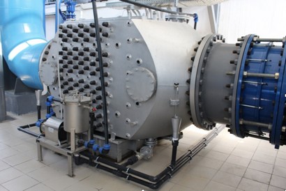

Вот цитата из описания технологического процесса водоподготовки Хабаровска (2020 г):
Хлорирование воды в связке с ее облучением на лампах ультрафиолетового обеззараживания позволило добиться абсолютно безвредной воды в отношении бактерий и вирусов даже в период паводкого ухудшения качества воды в источнике водоснабжения — реки Амур.
https://upforme.ru/uploads/001b/4f/36/11/686978.jpg
Установка обеззараживания воды ультрафиолетовым излучением
Для реализации системы автоматического управления комплексом технологического оборудования ГОСВ компанией ЗАО «Аква+» была разработана и введена в эксплуатацию автоматизированная система диспетчерского контроля и...

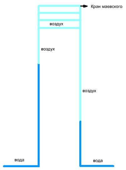

Вы хотите сказать что через те горизонтальные трубки вода не
Виталий, ато вы не знаете, как происходит "воздушная пробка"?
https://upforme.ru/uploads/001b/4f/36/11/t865958.gif
Если перепад давления между подачай и выходом невелик - будет как вот на картинке - вода не пойдёт.
Если перепад будет больше - "пробку" продавит и вода пойдёт. Но дальше будет зависеть от расхода - если расход большой, то пробку подхватит и унесёт, а если недостаточный - воздух так и останется в отводящей трубе, и при снижении перепада давления снова поднимется вверх и снова пробка. Радикальное решение - выпустить его через Кран маевского.
Похоже, что на этажах ниже полотенцесушители включены между прямой и обратной трубой, иначе бы пробку подхватило и унесло.
Такой вариант не есть хороший. Очень легко получить "короткое замыкание", когда вся вода пойдёт через несколько нижних этажей и до верхних не останется (перепада давления не останется). Отрегулировать одинаковый расход по этажам практически невозможно.
Для "подхвата и уноса" нужно чтобы скорость движения воды была выше, чем скорость всплывания пузырей воздуха, это очень приличная скорость.
Виталий, ато вы не знаете, как происходит "воздушная пробка"?в
Да писть меня хоть застрелят, но я не могу понять откуда там воздух может собраться. Если этажами ниже то выйдет через открытые краны на кухне, а если и не через краны то её просто должно выгнать любым давлением. Циркуляционный насос в ЦТП (бойлерной) сосёт из обратной трубы и "подсовывает" в прямую через 2ю ступень бойлера. Воздух должен выйти в любом случае. Я не знаю случаев завоздушивания систем ГВС. В отоплении там воздухосборники, так они для этого и созданы, но Ваш полотенцесушитель ни как не воздухосборник. В моей практике за 30 лет такого не было.

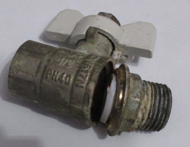

Несколько раз разбирал/собирал все соединения - пытался устранить течь воды. Никак не удавалось найти точное место утечки - в слишком неудобном месте смонтировано. А потом вдруг само "разобралось". Хорошо коренной вентиль перекрыт был, так как как раз "занимался упражнениями". Место излома только на 1/5 окружности свежее, блестящее. Остальные 4/5 сидели в засаде, видимо давненько...
Такое обычно случается когда соединение было когда-то собрано под "напряжением"... не совсем соосно.

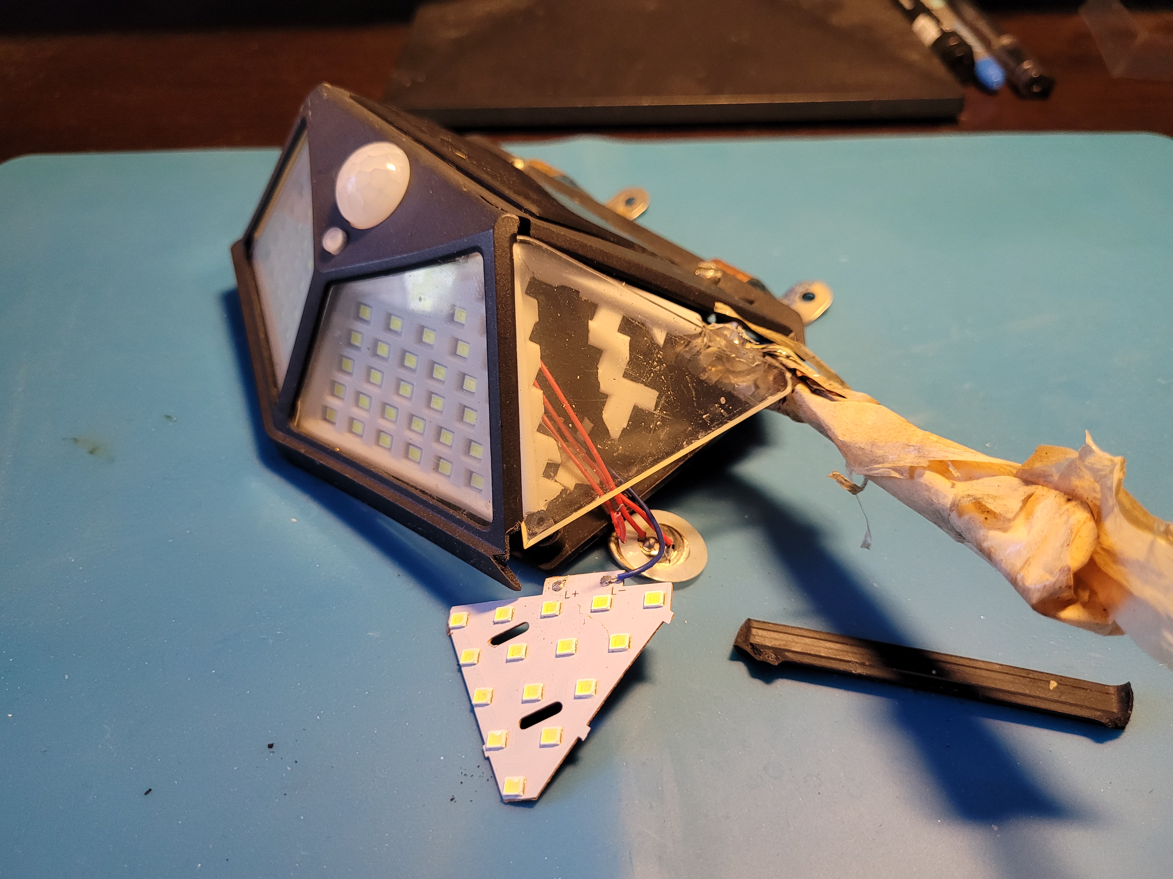

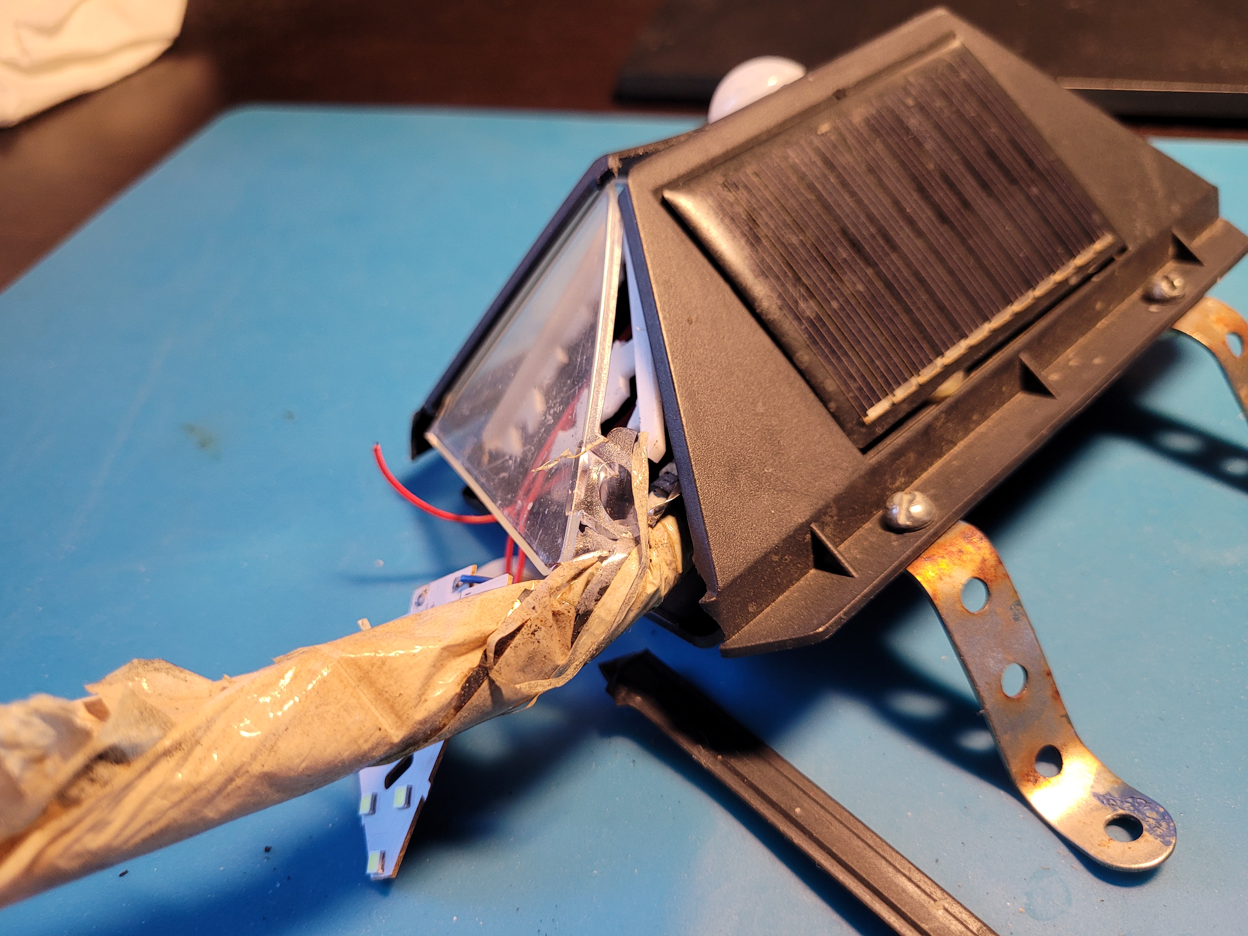

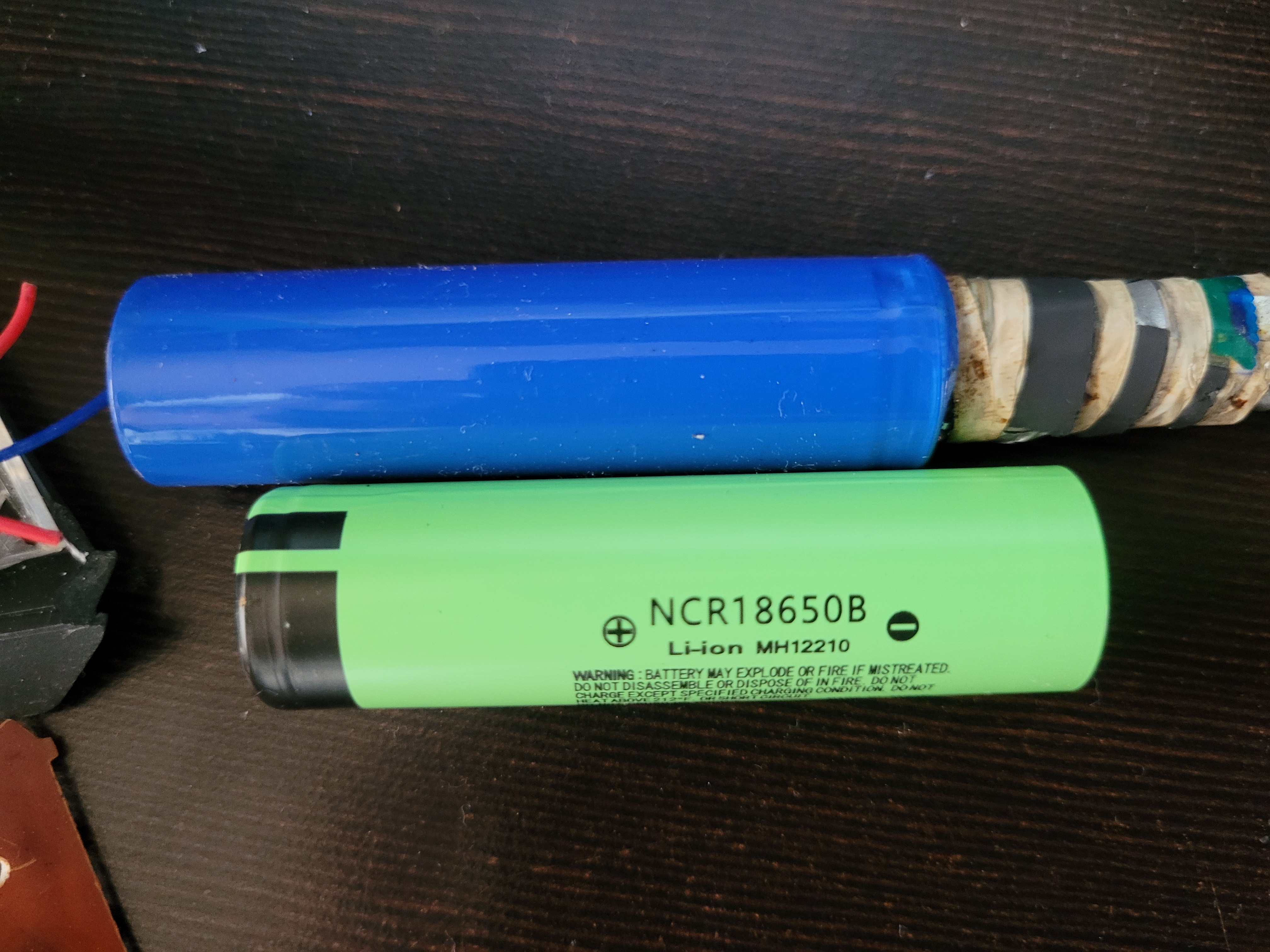

Сижу на балконе, курю. Вдруг в квартире раздался грохот как будто дверца шкафа упала на пол.
Ходил по комнатам, высматривал - что упало-то? Ничего не нашёл.
Потом хотел посмотреть в окно и нашёл источник грохота.
Снял я его  со входа у дачи. Показалось что не работает больше. Но, опустив в сумку, заметил что светики горят. Но как-то слабо.
Ладно, раз уж снял, думаю, разберу дома, посмотрю что за аккумулятор стоит. Может поменяю.
Дома положил на подоконник, чтобы подзаряжался днём. И вот так вот... Если бы сидел у компа рядом с этим подоконником, точно бы инфарктанул  %-).
https://upforme.ru/uploads/001b/4f/36/25/t436557.jpg
https://upforme.ru/uploads/001b/4f/36/25/t974310.jpg
https://upforme.ru/uploads/001b/4f/36/25/t431897.jpg

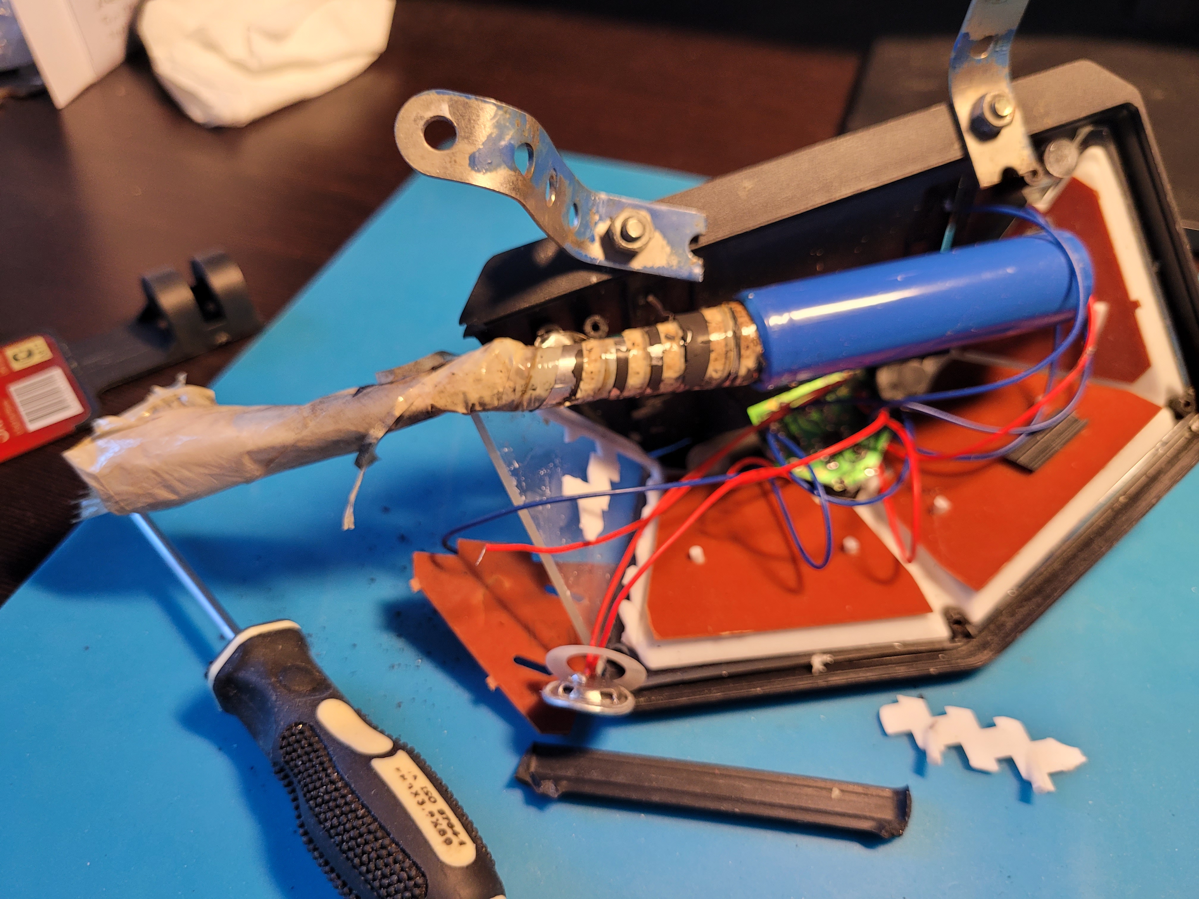

Восстановить думаю труда не составит. Надо только вычислить куда два красных оторванных провода припаять.
Главное - х.з. что за аккум рванул. Никакой маркировки на нём нет  :unsure:. По размеру аналогичен 18650.
https://upforme.ru/uploads/001b/4f/36/25/t463064.jpg

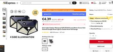

Какой тип, напряжение? Может кто имел дело?
Хотя ипаться за такие деньги
https://upforme.ru/uploads/001b/4f/36/25/t812704.jpg
Во - в описании нашёл: Solar cell type: lithium battery. Новая батарейка, наверное, будет стоить как полцены нового прожектора.

По полной программе он должен был ещё и загореться  :unsure:
Но не диодным светом, а реальным огненным пламенем...
Почти "пирамидки для гиперболоида". Надо только ещё химии добавить)
"Ленуар соскочил с горна, крепко пожал Гарину руку. Затем он принялся объяснять, как ему удалось приготовить пирамидки из смеси алюминия и окиси железа (термита) с твёрдым маслом и жёлтым фосфором."
Да, лучше было бы написать - "воспламениться" .
Но к счастью пронесло - SerSer отделался микроинфарктом  ;)
Так литий или кадмий батарейка. :_)
А то ж ведь народу не понятно что покупать.
PS. А про кадмий бабах что то было по информации. ? Что то куда то было или не было не припомню. Сдыхают ведь без баха.
Отредактировано viczai (2025-07-03 19:38:15)
Вот и я говорю - несказанно повезло.
Он был бы, если бы я сидел рядом в тот момент. А сидел я на балконе, курил. Оказывается-то курение не всегда вредит  :D.
Вот и я про то же. И интересно - с чего это он так бабахнул?
Оставил его на зиму на входе висеть. Обычно все батарейки и устройства с аккумуляторами эвакуирую в подвал от минусов.
А про этот пиропатрон забыл  :unsure:.
Понаберут себе всякого барахла, потом проблемы возникают. Выкинуть его на хрен и все дела.
И еще загудеть. Туда в 18650 явно заложили язык-гудок
https://upforme.ru/uploads/001b/4f/36/69/t376794.jpg
Очевидно, заряжался без контроллера, как у меня.Но у меня БП 12,16 В никогда не перезарядит 3 пальчика  последовательно. Посчитали что малым током ничего не будет, при включеных светодиодах.. А оно как раз будет, для лития.Или уонтролер вышел из строя  Или удалён каким то умельцем.
Да, действительно. Я заряжал акк мобильников - внутренний контроллер чётко отключает.
А он чё, его заряжал? Он вроде просто поставил на подоконник.
Насколько  я понял, это "солнечник", или не ? И заряжался от солнца.
Да вот же:
https://upforme.ru/uploads/001b/4f/36/25/812704.jpg
