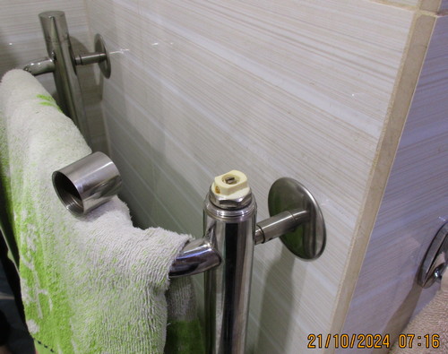

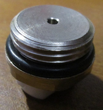

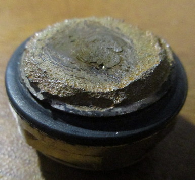

Так было в 2015 году:
https://upforme.ru/uploads/001b/4f/36/11/t349176.jpg
Так обнаружил сегодня, когда начало подтекать:
https://upforme.ru/uploads/001b/4f/36/11/t49716.jpg
Хорошо, что перекрыл воду, прежде чем прикоснулся ключом - оно просто выпало...
А что это было?
Так это.. Торцевая заглушка полотенцеосушителя в ванной. С краном имени Маевского.
Видимо, очень удачно подобрано сочетание сплава самой заглушки и гнезда, куда она ввинчивается. Гнездо, наоборот, стало как у кота яйца. Электрокоррозия, х-ле.
Металл заглушки, кстати, похоже - сталь. Магнитится. А ответная резьба в гнезде - желтая.

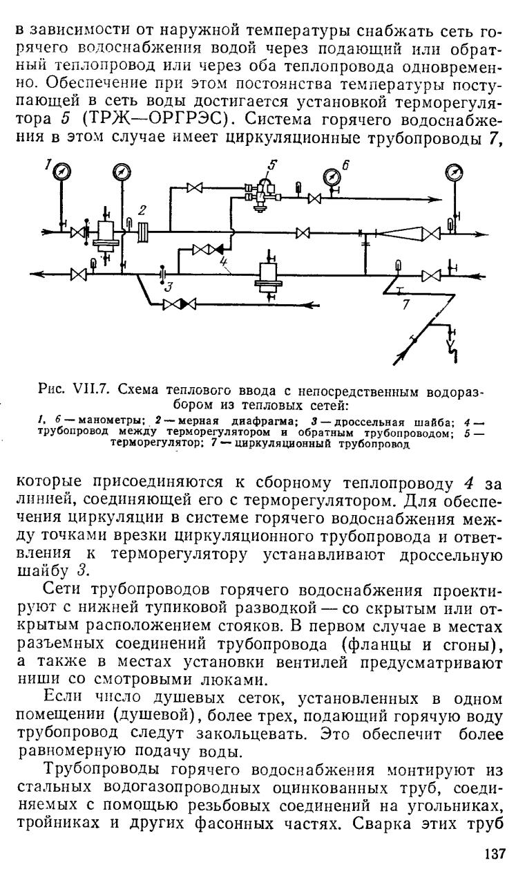

Вот  нашел   даже пояснение этой  схемы ,  пусть ПВГ смотрит  https://upforme.ru/uploads/001b/4f/36/41/t38380.jpg
ЖКХ и законность
Открытая и закрытая системы , что об этом надо знать собственнику квартиры?
В открытой системе горячая вода в Ваш кран поступает из Вашей же системы отопления, а в закрытой системе услуга горячего водоснабжения (ГВС) осуществляется посредством нагрева питьевой воды, поступающей в МКД. На сегодняшний день не менее 70% жилых домов оснащены открытой системой теплоснабжения. Это дома советской постройки 70х- 90х годов прошлого века. "
Отредактировано AZUS6 (2024-10-21 19:38:36)
ЖКХ и законность

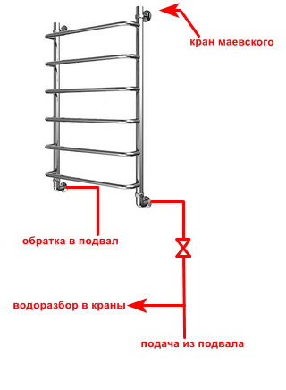

Описываю словами:
https://upforme.ru/uploads/001b/4f/36/11/t914367.jpg
Если перекрыть кран на прямой трубе - циркуляция прекращается, сушилка не греет, приходится сливать воду, чтобы "тёпленькая пошла". То же самое, если не спустить воздух серез Кран маевского.
Не знаю как подключены полотенцеосушители на более нижних этажах - или последовательно врезаны в прямую трубу (тогда у всего стояка при отсутствии циркуляции они не греют), или между прямой и обраткой - тогда у них они будут работать, так как весь воздух скапливается у меня, и им мешать не будет и проблема будет только у меня.
Если перекрыть кран то с этим всё понятно что циркуляции не будет, а вот как в таком включении играет роль кран Маевского не понимаю. Быть такого не должно.
