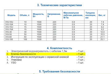

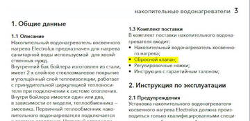

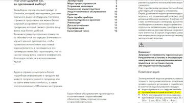

Ну что значит "не входит"?
Входит:
https://upforme.ru/uploads/001b/4f/36/11/t838604.jpg
https://upforme.ru/uploads/001b/4f/36/11/t120431.jpg
https://upforme.ru/uploads/001b/4f/36/11/t256360.jpg
Оказывается, ещё и УЗО входит!  :crazyfun:

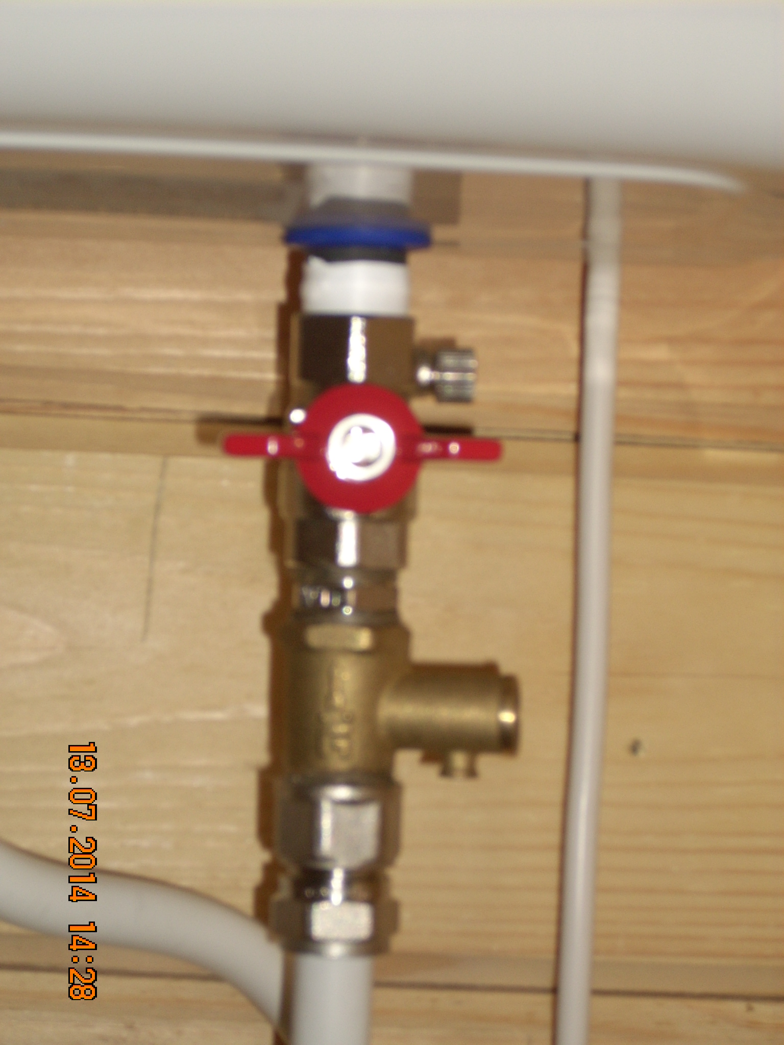

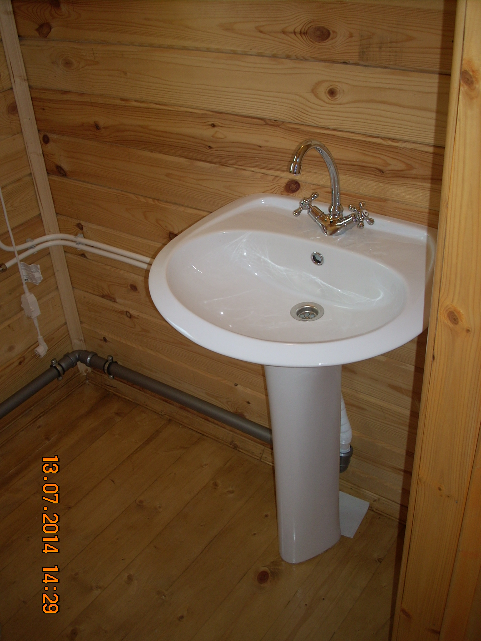

Вот чё болтать лишнее? Язык без костей? Это у меня в доме накопительный 10л, от него только умыться, а в душе проточный 5,5 кВт. :(
https://upforme.ru/uploads/001b/4f/36/24/t552804.jpg
там видно тот болтающийся провод с УЗО, а вот нашел
https://upforme.ru/uploads/001b/4f/36/24/t399665.jpg
