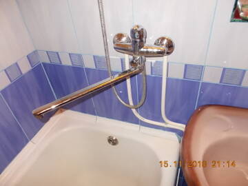

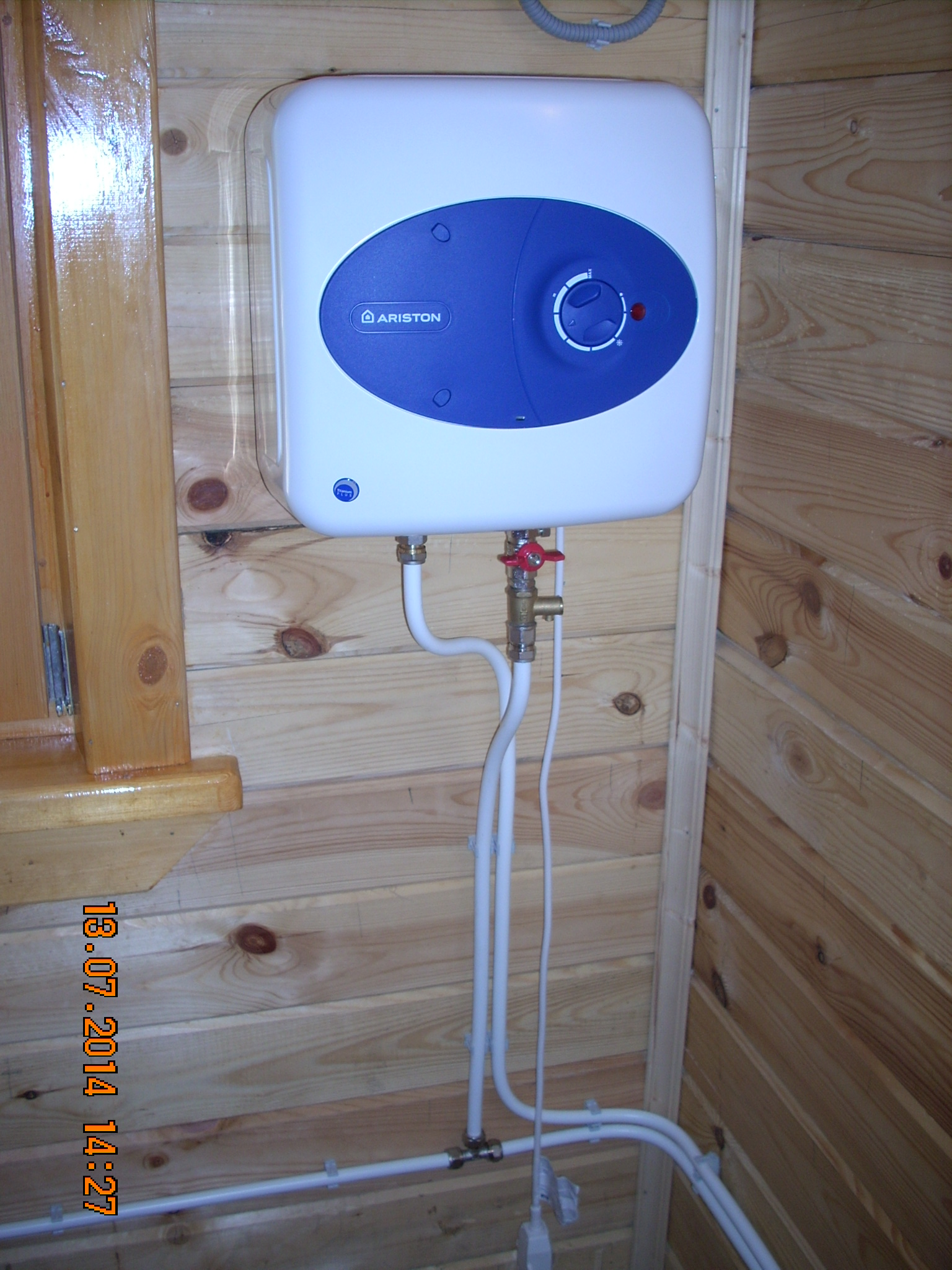

Это на даче. Из чего сделаны? Дата фотки видна?
https://upforme.ru/uploads/001b/4f/36/24/t320878.jpg
Дома в Москве тоже... из того же материала.
https://upforme.ru/uploads/001b/4f/36/24/t484987.jpg
А делать надо из медной трубки.  :D

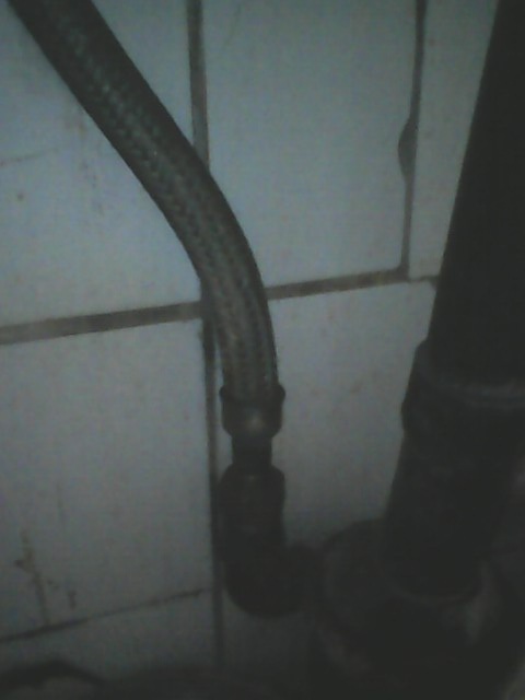

Из чего сделаны?
А на них надписи есть ? Или бухтой покупались ? У меня тут такие уже нарезаны 2, 1, .... метра. Из надписей можно найти расшифровку - какое давление держат, температуру и т.д.
Да  у вас  там просто верх цивилизации,  после такого   свою  сантехнику  стыдно  и показывать..
2014 год -  тогда кроме металлопласта ничего и не было еще особо, так понимаю.

На фото , где "на даче" - кран "бабочка" стоит выше предохранительного клапана, а должно быть наоборот.

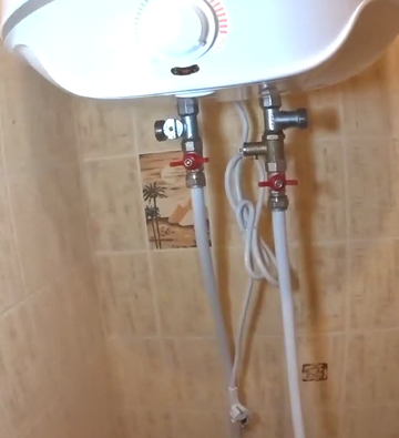

А в чём принципиальная разница? У меня как-то предохранительный клапан "наелся", потанцевал при замене. А стоял бы кран выше него, никаких проблем бы не возникло. ;)

А  смысл  в кране  без  сливного  отвода ?
https://upforme.ru/uploads/001b/4f/36/41/t190359.png
правильная  обвязка   водонагревателя.  Без  сливного крана  клапан  не даст слить воду,  т.к  не только предохранительный, но и обратный же.
А  краник   с отводом на горячей  трубе,  нужен  для  впуска  воздуха,  теоретически можно обойтись и без него,  открыв  горячий кран на смесителе, но на практике, как писали на "том"  форуме  DWD  и АРС -"не пробулькивается"  без  него.

Если не открывать краны  на горячей воде,  то даже  если отвинтить  клапан  со входа холодной,  она  либо не  потечет, либо потечет очень слабо. Тазик   подставить  все же желательно,  но завернуть новый  клапан  не составит труда. Напора там  никакого в таком случае.
Вообще более грамотная (но   и самая дорогая схема) предложена была  на "том" форуме ,  опять же DWD - поставить   еще  один  кран,  и байпасс ,   на нем,  шунтирующий  клапан. Тогда, открыв  таки  воздушные краны,   воду   можно  будет сливать не  в таз   или на пол,   а -  через  систему,  в бачок  унитаза ,  или  умывальный  кран. Когда нет воды  то выручит.Напор будет конечно не  водопроводный,  но все же лучше   чем ничего .

    Из чего сделаны?
Надписи конечно есть, а вот кто и когда на них смотрел это другое. Покупались конечно по необходимой длине, а уж потом резались.
А меня другое и не интересовало.

Должно, но стоит и меня устраивает. Предохранитель никогда не сработает... давление на даче 0,6 атм, используется только для слива когда воду отключат... водопровод то летний.

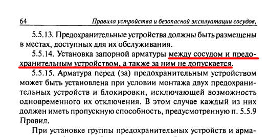

По правилам между предохранительным клапаном и защищаемой им ёмкостью не должно быть никакой запорной арматуры. В баке, если чо, источником давления является тепловое расширение жидкости при нагреве, а отнюдь не водопровод.

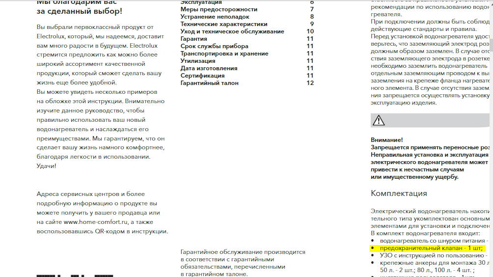

https://upforme.ru/uploads/001b/4f/36/11/t824355.jpg
Отредактировано Andrew55 (2025-08-21 04:32:28)
108
Это по правилам, написанным в техтребованиях!
Так если делаешь "для себя", понимая принцип работы, то кран выше клапана, конечно же, перекрывать не станешь.

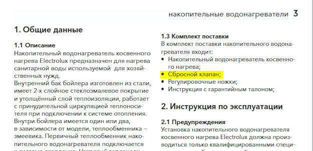

"Если что-то может быть сделано неправильно - всегда найдется человек, который это сделает" ©
Кто-то увидит, что из клапана капает, и перекроет кран.
У вас дома все, кому ни лень, шастают? Проходной двор, что ли? ;)
111
В пункте 5.5.14 написана полная ахинея. Получается что на перекрыть воду в ёмкость нечем. Где Вы эту херню нашли? Эт небось для котлов на ТЭЦ?
Это для любых ёмкостей под давлением. Если не хотите получить струю кипятка в пузо из сорванной подводки, будьте любезны предохранительный клапан установить. Строго по схеме из инструкции к бойлеру. Иногда он совмещён со сливным, для опорожнения. И даже с обратным. Обычно входит в комплект с водонагревателем.
Отредактировано Eugene (2025-08-21 21:51:25)
Самая обычная херня для слабоумных написана. И в комплект больше ничего не входит. Наплевать и забыть.

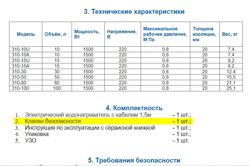

Ну что значит "не входит"?
Входит:
https://upforme.ru/uploads/001b/4f/36/11/t838604.jpg
https://upforme.ru/uploads/001b/4f/36/11/t120431.jpg
https://upforme.ru/uploads/001b/4f/36/11/t256360.jpg
Оказывается, ещё и УЗО входит!  :crazyfun:
Отредактировано Andrew55 (2025-08-22 12:12:48)
