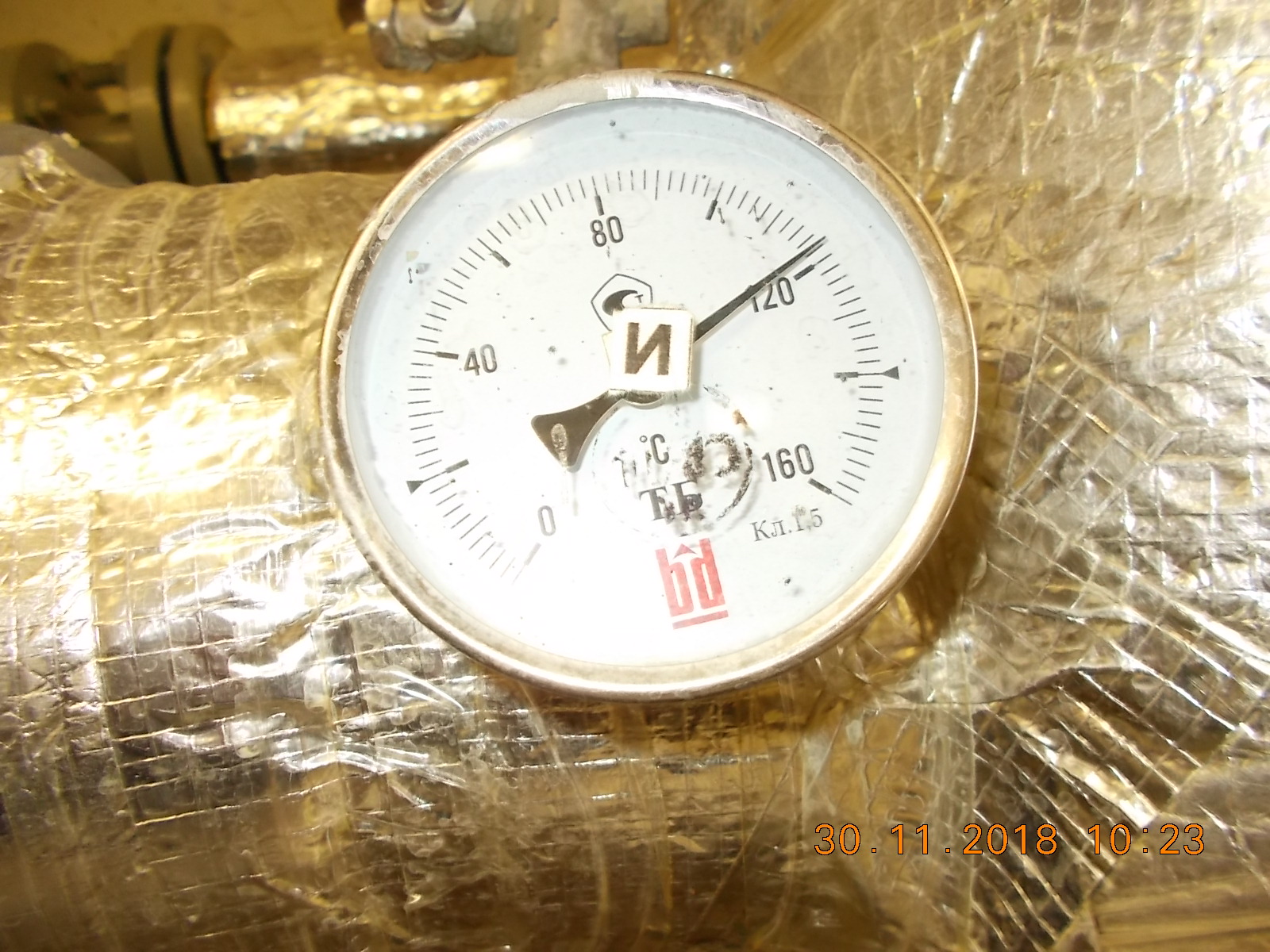

Бывает и вот такая температура
но для этого и на улице должно быть в районе -15... при повышении температуры и давление поднимают чтобы не образовывалась пароводяная смесь. Давление при этом примерно 10 атм. Да и такой воды в квартире не бывает... она в ЦТП или в старых домах в подвале в тепловом пункте. Вот в таком... это в подвале на ул.Шаболовка в доме в котором находится наша бригада... мы в подъезде, а это подвал.

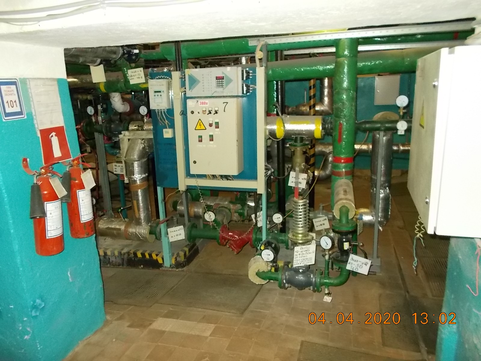

А ЦТП это ж отдельно стоящий центральный тепловой пункт... с него может обслуживаться и по 20 домов. Вот у меня под окнами.

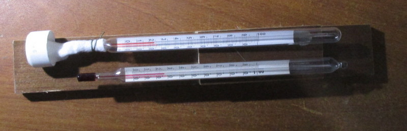

Так понимаю "эту" температуру и мерили те ртутные термометры ПВГ , что он отдал AZUS6. Они размечены от 0 до +180 градусов, правда цена деления 2 градуса - слишком грубо .
AZUS6 все хотел и хочет сделать из них психрометр , но все как то руки не доходят , за 8 лет .

А такой термометр - слабо́? -
Таким температуру перегретого пара на ТЭЦ меряют?
Видимо наверно. Хотя, основные там наверняка электрические.
чтобы проверить только-что купленный в магазине электронный гигрометр).
AZUS6 надо ровно наоборот - навсегда , красиво, и постоянно , чтоб не было слова покупать.

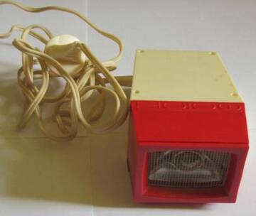

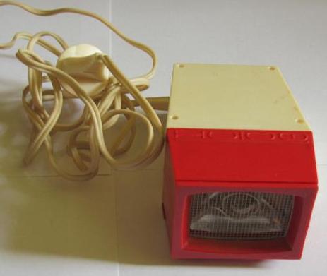

Во времена СССР был такой "Прибор косметический Фотон". Там безэлектродная ртутно-кварцевая лампочка (герметичный шарик безникаких выводов), а разряд в ней возбуждается ВЧ-генератором на одной лампе. Так вот: вроде как уже в наше время к заводу (МЭЛЗ) обращались с просьбой возобновить выпуск сего девайса. На что было отвечено: Это невозможно, так как уже умер человек, делавший те лампочки...
Эту штуку когда открываешь - душа радуется. Ламповый генератор классическим навесным монтажом в стиле 40-50х годов... Но выпускался еще и в 70-х.
На "том" форуме этот приборчик обсуждался с 05.08.2006 по 18.05.2017 в теме "Ремонт".

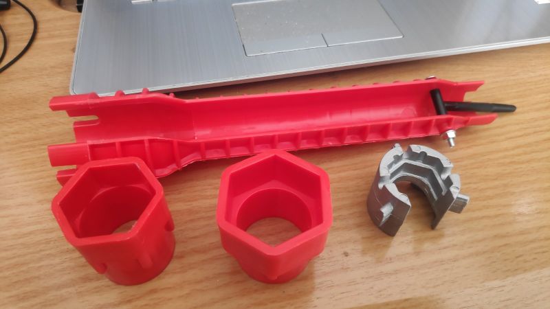

Каждый раз устанавливая кран долго мучаешься, закручивая нижнюю гайку. Приходилось и сгибаться в три погибели, и гайка обычно находится в труднодоступном месте так, что никаким ключем или другим инструментом туда не подлезешь. И, хотя такой работой занимаешься очень редко, но все-таки иногда приходится. Вот и сейчас, жена попросила поменять кран на умывальнике, ей старый чем-то стал неудобен, а я все оттягивал этот процесс именно из-за отсутствия желания корячиться под мойкой, стараясь закрутить гайку...
Думал даже самому смастерить какое-нибуть приспособление для облегчения сего действа. И вдруг случайно увидел на WB спец. ключ с насадками, предназначенный для этого дела. Недолго думая заказал и сегодня получил. В деле пока не тестировал, но, думаю, все будет в порядке, с виду ничего так инструмент
