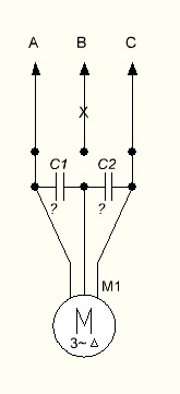

В сети нет одной фазы. Как подключить трехфазный двигатель.
можно ли так
http://upforme.ru/uploads/001b/4f/36/2/t678507.jpg
и какова ёмкость C1 C2. Или надо только с одним  конденсатором.
Мощность двигателя 1,5 кВт
Проще и надёжнее подключить просто в однофазную сеть с кондёром.

Ну, если он треугольный - значит обмотки на 380. В однофазной будет 220, мало для него.
Второй конденсатор точно лишний.
можно ли так и какова ёмкость C1 C2. Или надо только с одним  конденсатором.
Мощность упадёт однозначно. Ёмкость должна быть одна. Лучший вариант в таком безнадёжном случае, на время пуска включать бОльшую ёмкость, для работы оставлять мЕньшую. Грубо говоря, (на цифры не смотреть). На время пуска и разгона двигателя - 30мкФ, затем, для работы, 10 мкФ. Но не пойдёт, если так пытаться запустить циркулярную пилу. Будет останавливаться пр резких нагрузках, и двигатель долго не проживёт... Так что проще на продажу выставить, при отсутствии 3-фазной сети. ;)

В сети полно схем включения трехфазных моторов в однофазную сеть. Мощность конечно падает, но моторы работают. Смотря куда применить. Для циркулярки маловато будет. А вот для точила подойдет. Емкость рабочая вроде 66 мкф на 1 Квт. Пусковая в 1.5 раза больше.

Да не забанили, а объясняю человеку. он не понимает. что ничего лучшего нет.
В смысле что не просто однофазная сеть, а две фазы и ноль есть, третьей только нету.
В таком случае экспериментируйте на свой страх и риск. И в таком включении Вам всё равно нужна будет нужна ОДНА ёмкость, для фазосдвига, но будет всё равно коряво. И, опять, для запуска одна ёмкость, для работы - другая. В любом варианте - это Франкенштейн!
По напряжению может "не прокатить". Мы же знаем всех параметров движка. Знаю много движков, где нельзя было выбрать между "треугольником" и "звездой". Где-то внутри движка делалось внутреннее соединение. А на шильдике выбивалось, звезда, треугольник, или , (если шесть контактов торчало) через дробь, оба знака, и "треугольник", и "звезда"....
Значить наплевать и забыть про вторую... использовать одну... ну чё не понятно.
Что значить не прокатит? Включить можно и со звездой и с треугольником. Там только ёмкости будут разные... там есть формулы для расчета. Я это ещё в 90х, когда работал школьным учителем, показывал ученикам... для разных движков они сами рассчитывали и включали. Этого ни в одной школьной программе не было, а у меня было.

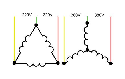

Вот такие условия подключения двигателей должно быть соблюдено в большинстве случаев (если не брать в расчёт сети с 220 Вольт межфазных, и 127 Вольт линейных, я за свою сознательную жизнь встречал такие только в учебниках):
https://upforme.ru/uploads/001b/4f/36/12/t913871.jpg
Это без конденсаторов. Важное условие, чтобы двигатель можно было перевести в вариант включения по схеме "треугольника". В варианте соединения "звездой" мощность его дополнительно снижается...

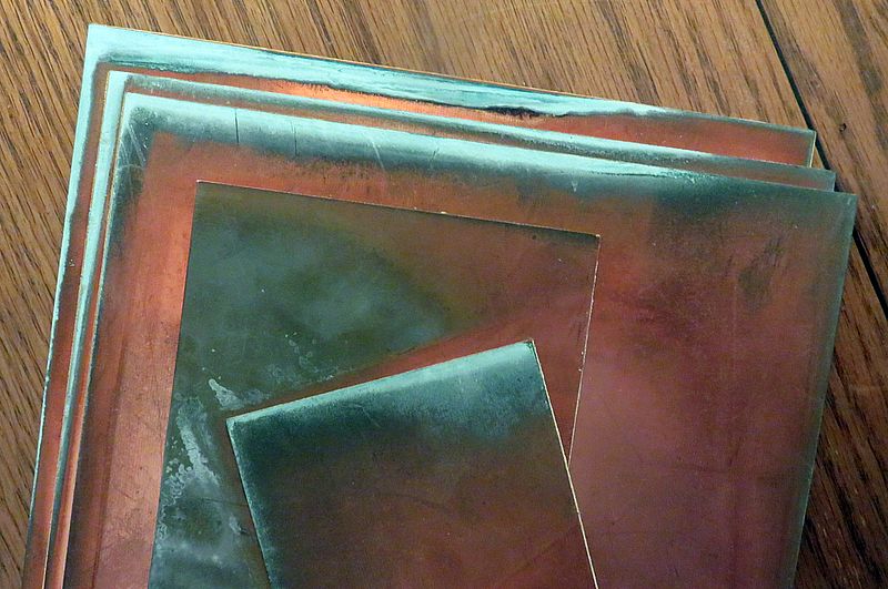

Понадобилось на днях изготовить печатную плату. Дело уже накатанное, полез за заготовками фольгированного стеклотекстолита и увидев это обомлел:
https://upforme.ru/uploads/001b/4f/36/5/959863.jpg
Листы стеклотекстолита не доставал уже лет пять. Лежат у меня дома в мастерской. Никакой влаги на них быть не могло. Это сотворил только воздух, но в нём, похоже, есть сера. откуда, и сколько же я её за эти годы через себя пропустил? В комнате лежит много пупырчатой плёнки, в которую я упаковываю приборы. Она заметно воняет. Но есть ли в ней сера? А может это и не сера, но тогда что испортило медную фольгу? Когда я шкуркой содрал этот зелёно-голубой налёт, меди под ним почти не осталось.
Кто-нибудь сталкивался с подобным?

Медь, а еще сильнее серебро реагируют в первую очередь с сероводородом в воздухе. Образуется корка сульфида, непроводящая и очень сильно затрудняющая пайку. Крайний пример - проволочки из резинового кабеля (только настоящего резинового, с серой). Сероводород же в воздухе присутствует практически всегда, особенно в жилом помещении (я не говорю уже про химпроизводства, где это вообще беда для электриков).
У меня есть/был лист 2х стороннего текстолита размером 100х60 см, так на нём появлялись зелёные круги... оттирал наждачкой и всё нормально получалось. Сейчас даже не знаю где он лежит... сегодня буду там ковыряться и если найду то покажу.
Мдя… какая-то неподходящая атмосфера в месте хранения. Свои запасы срочно проверил, тоже десятилетиями лежат, у меня все нормально, окислений нет. Ищите причину. Дышать таким воздухом тоже наверное вредно.
258
"Зелено-голубой налет" - это вода и углекислота. Сера дает черный или коричневый. Но её в любом жилом помещении гораздо более больше, чем можно было бы предположить. Сероводород - один из продуктов жизнедеятельности.

По цвету это купорос, CuSO4. Без серы тут никак….   ;)
260
Да у меди почти все соли такого цвета. Кроме сульфида.

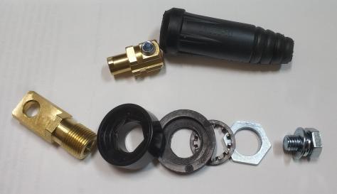

Есть вопрос.
Сначала две фотки:
https://upforme.ru/uploads/001b/4f/36/26/t811442.jpg
https://upforme.ru/uploads/001b/4f/36/26/t24785.jpg
Может кто знает как называется ответная, кабельная часть такого разъёма сварочного?
  Того, кторый нижний на фотках, верхний для сравнения положил рядом он DKJ35-50 называется.
   А нижний случайно увидел и купил, и проникся, ему и 500 Ампер - тьфу!
   Эти DKJ пока новые - норм, но потом выгорают, а от нижнего веет надёжностью, прикрутил болтом и пользуй! Он вечный! Найти бы ответную кабельную часть....

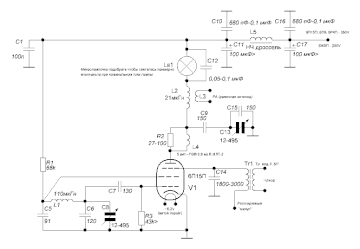

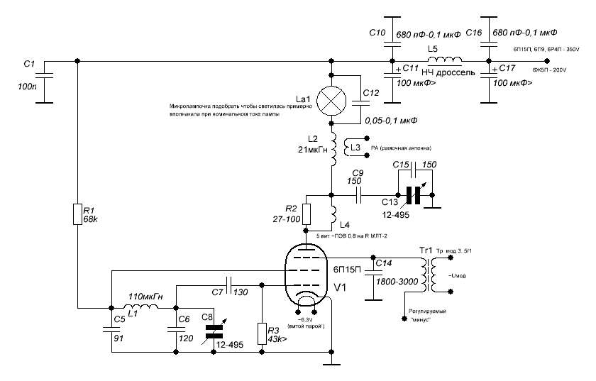

https://upforme.ru/uploads/001b/4f/36/2/t491875.gif
Как соединить R1, C5, L1 и экранную сетку  V1 в одной точке, но без наклонных линий.

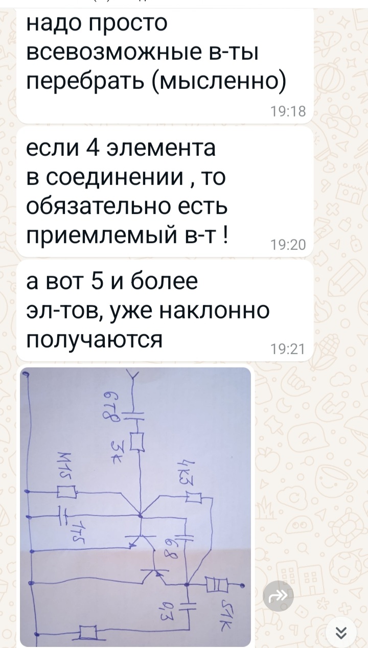

Уже подсказали
https://upforme.ru/uploads/001b/4f/36/2/901357.gif

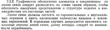

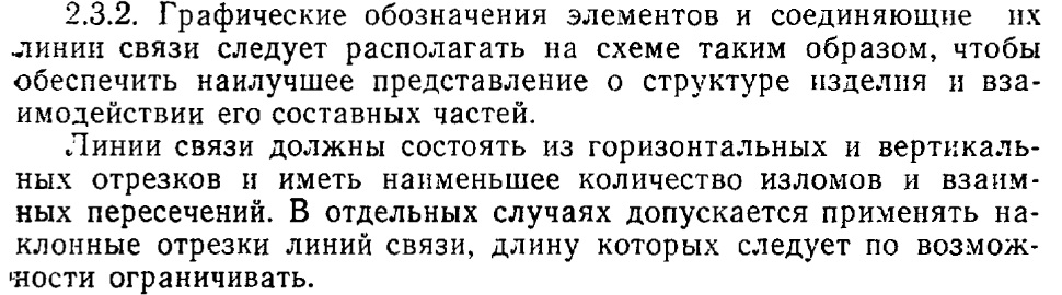

А зачем? По ГОСТу допускается, даже на кафедре черчения не придирались, а уж на 40х тем более.
http://upforme.ru/uploads/001b/4f/36/46/t922944.jpg

Во-первых:

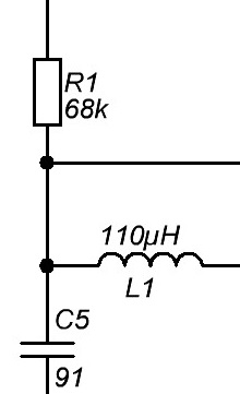

Во-вторых, дело вкуса. Я бы так нарисовал...
https://upforme.ru/uploads/001b/4f/36/12/t320730.jpg

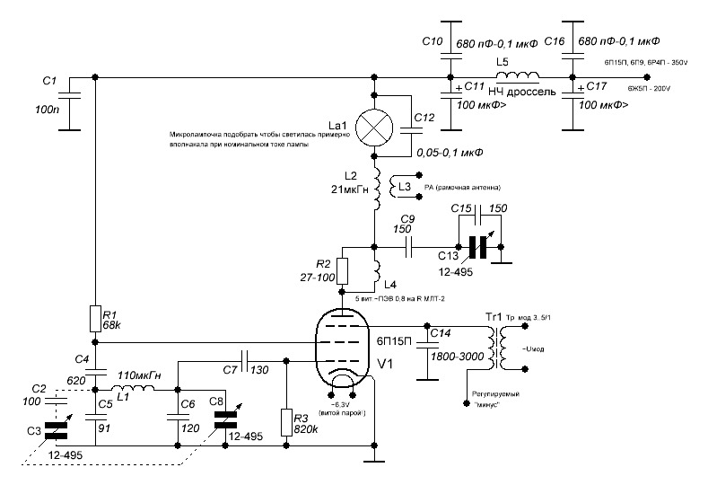

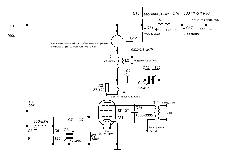

Так и было нарисовано сначала.Лишняя точка не нравилась
https://upforme.ru/uploads/001b/4f/36/2/550547.jpg
А ещё раньше C4 стоял, которого решили убрать
https://upforme.ru/uploads/001b/4f/36/2/604804.jpg
https://upforme.ru/uploads/001b/4f/36/2/570122.jpg
Вот и я говорю, на вкус и цвет все фломастеры разные.
