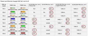

Типовая "витая пара" состоит из четырёх пар проводов. В зависимости от стандарта РоЕ, по двум парам, или по всем парам, данные. По двум другим, либо по тем же парам, идёт питание камеры.
https://upforme.ru/uploads/001b/4f/36/12/t131641.jpg

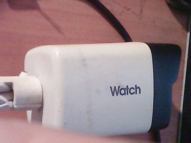

А что фотать то

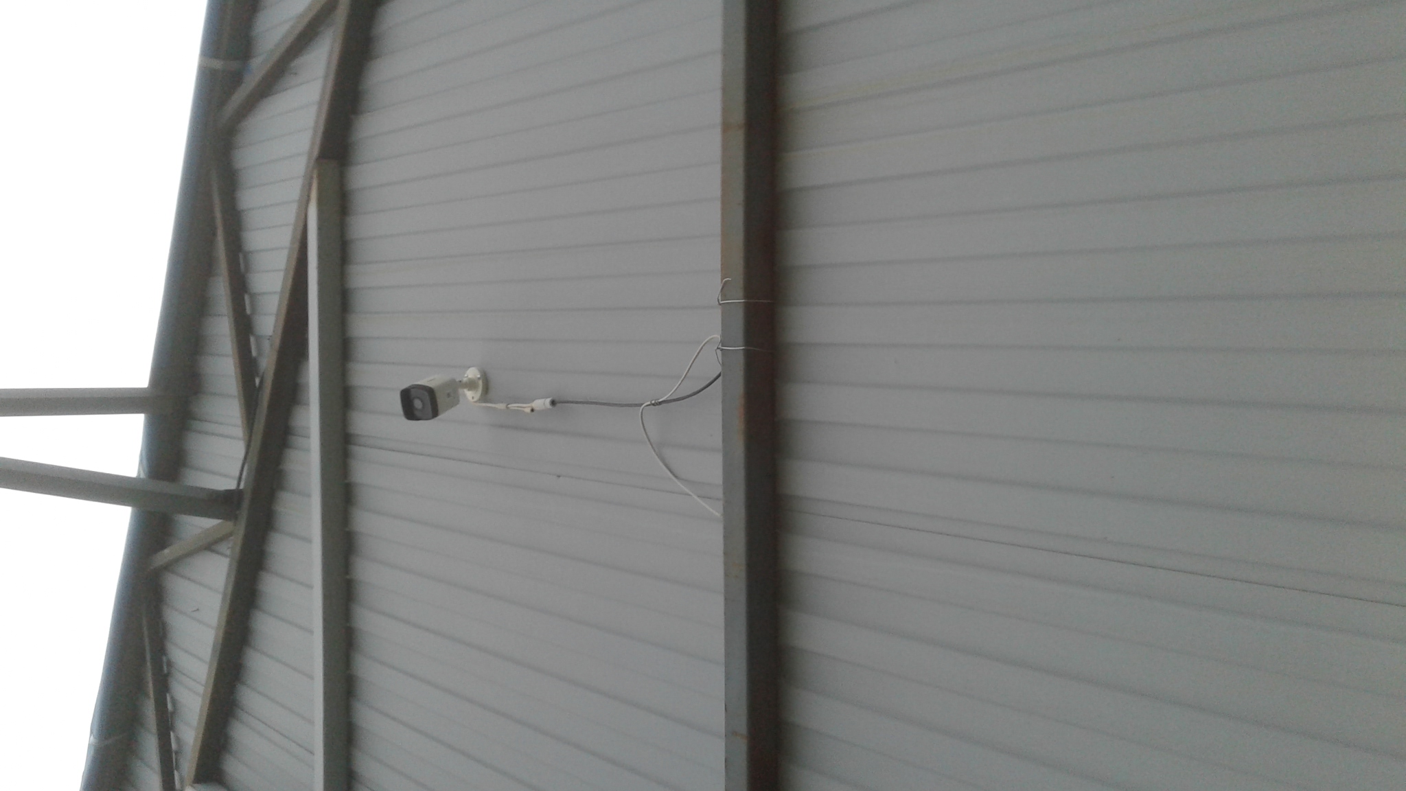

Сами камеры (одна из них  аналоговая)
https://upforme.ru/uploads/001b/4f/36/2/t717779.jpg
https://upforme.ru/uploads/001b/4f/36/2/t783973.jpg
https://upforme.ru/uploads/001b/4f/36/2/t296723.jpg
провода свисающие
https://upforme.ru/uploads/001b/4f/36/2/t190601.jpg
https://upforme.ru/uploads/001b/4f/36/2/t673981.jpg
Черный- витая пара, белый- питающий шнур
камера поближе
https://upforme.ru/uploads/001b/4f/36/2/t801161.jpg

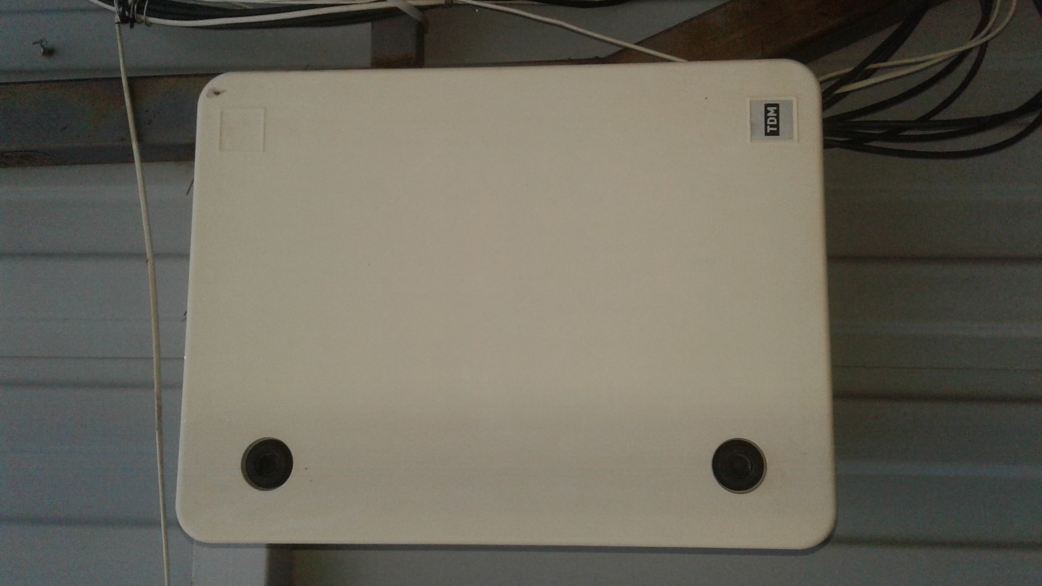

некий центральный блок
https://upforme.ru/uploads/001b/4f/36/2/t205456.jpg
и он внутри
https://upforme.ru/uploads/001b/4f/36/2/t346631.jpg

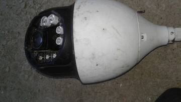

ещё вращающаяся чудо-камера
https://upforme.ru/uploads/001b/4f/36/2/t250637.jpg
(при падении немного вскрылась).

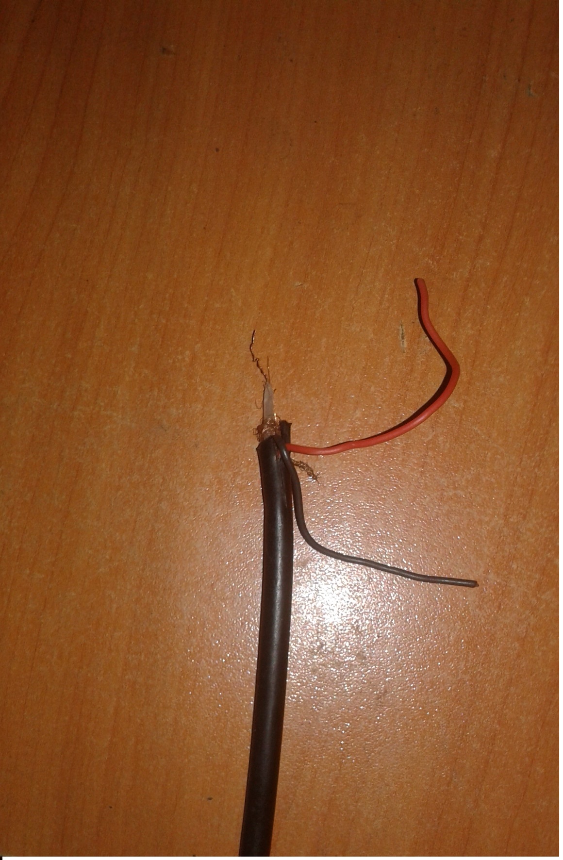

61Welcome61 написал(а):
коаксил конструктивно выполнен совместно с двумя гибкими многожилками для питания
такой?
https://upforme.ru/uploads/001b/4f/36/2/t612246.jpg
Есть такого чёрного несколько кусков по паре метров. А было в мою бытность здесь электриком сотни метров белого и потоньше с папками-мамками на концах, чтоб удобно соединять.

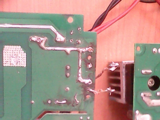

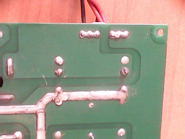

Сварочный инвертор MMA-250
https://upforme.ru/uploads/001b/4f/36/2/t563595.jpg
https://upforme.ru/uploads/001b/4f/36/2/t653454.jpg
https://upforme.ru/uploads/001b/4f/36/2/t907400.jpg
https://upforme.ru/uploads/001b/4f/36/2/t63411.jpg
Похоже что с завода перепутана полярность подключения блока питания. возможно ли такое???
165
А что мультиметр говорит ?  Красный провод еще не значит плюс... (Вот две нижние фотки показывают что плюс это черный. Изготовитель думаю включает на опробовать свои железки...)
166
Да, при внимательном рассмотрении действительно. Простите за невнимательность.
Рано "радости полные штаны"
Нет возбуждения . Да и фиг с ним. всё  равно от него отказались. в переделку полную. если что.
Кто-то решил пошутить, кому девушка не так ответила(шутка). Но потом "перешутил", поменяв и на другой плате...
167
А прямо на первой фотке белой краской прямо на плате написано!  :D :D :D
Отредактировано angren68 (2023-08-18 19:07:32)
168
вот и удивило что + чёрный... а потом сбило с толку, что на буржуйских электролитических конденсаторах метка "минус" , а у советских- "плюс".
Тогда я в минус защиту ставил, хотя какая разница. В  сетевой шнур бессмысленно- в электролитических конденсаторах достаточно энергии для бабаха.
С полярностью разобрались- завтра попробую включить от безопасного источника- солнечной батареи. если не работает дежурка- лучше. Не выдаёт задающая плата- хуже.
